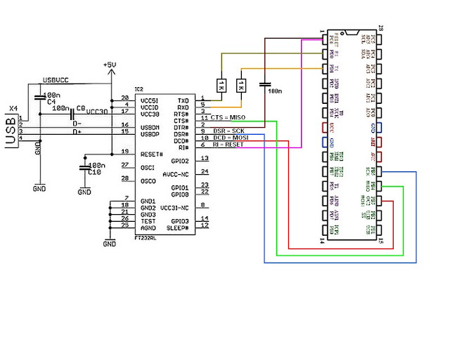

Pour rappel, le programmateur consiste simplement en un circuit intégré, le FT232RL :
Celui-ci est soudé sur une platine d’adaptation au format DIP :
J'ai travaillé à la loupe binoculaire. La platine est achetée car je ne suis pas du tout certain de pouvoir réussir un circuit imprimé au format SSOP. J'ai d'abord étamé chaque piste, puis j'ai étamé chaque patte mais pour les pattes, je me demande si elles ne possédaient pas déjà de la soudure. Un ami m’a signalé qu’il valait mieux étamer les pistes à la pâte d’étain pour éviter les « bourrelets » de soudure. Ensuite, je positionne le mieux possible la patte N°1 en tenant la puce à la main et je la touche une seconde de la pointe du fer à souder. Je fais la même chose avec la patte N°15. Ensuite il n'y a plus qu'à toucher successivement les autres pattes. Enfin, je vérifie à l'ohmmètre que chaque patte est en contact avec la pin DIP et qu'aucune patte n'est en court-circuit avec ses voisines. Il n'y a plus qu'à prier pour que la puce n'ait pas cramé. Le même ami m’a dit qu’il était assez dangereux de tester les courts-circuits à l’ohmmètre car cela pourrait produire des dégâts dans le chip.
Le FT232R transforme le signal USB en signaux série. Pas seulement Tx et Rx, mais aussi tous les autres signaux. J'ai juste ajouté 3 condensateurs et une petite platine pour adapter le connecteur USB à la breadboard. C'est l'USB qui alimente le tout. Quatre des pins du FT232R sont simplement raccordés à MOSI, MISO, SCK et RESET de l'Atmega8.
Le prix de revient du FT232R + la platine d'adaptation DIP + 28 pin est très exactement de 3€ (envoi du matériel compris). Il pourrait donc être inclus sur une platine .
Voici le Pinout du FT232R :
On reconnait les 8 signaux de la liaison série.

Il faut donc implanter des pins en X3:
Puis raccorder ces pins au connecteur ICSP:
Le connecteur X3 peut être trouvé sur le schéma de l'Arduino Duemilanova:
On voit donc que les pins utilisées sont les suivantes:
•	Pin 11 (signal CTS) vers X3(1) à   ICSP1 (=MISO)
•	Pin 9  (signal DSR) vers X3(2) à   ICSP3 (=SCK)
•	Pin 10 (signal DCD) vers X3(3) à   ICSP4 (=MOSI)
•	Pin 6  (signal RI)  vers X3(4) à   ICSP5 (=RESET)
Voici donc le schéma que j’ai adopté :

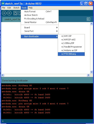

Lors du raccordement du programmateur à l’USB, il faut installer les drivers de FTDI. Ceux-ci ajoutent un port com.
On utilise une version modifiée de avrdude (avec ajout d'un programmateur supplémentaire: le FT232R Synchronous BitBang (diecimila). Pour éviter d'utiliser avrdude en ligne de commande, il s'utilise avec l'interface graphique suivante:
Le site http://www.geocities.jp/arduino_diecimila/bootloader/index_en.html est très bien fait et en suivant minutieusement toutes les étapes mentionnées, le montage sur la breadboard a fonctionné dès le premier branchement à l'USB, ce qui est suffisament rare pour être mentionné. Comme j'ai fait l'essai avec un Atmega déjà configuré à 16 MHz, j'ai directement pu le programmer sans passer par l'étape de la basse vitesse.

Suite du "tutoriel"
Mise en place d’un Atmega328P-PU vierge sur la breadboard.
Essai de défloraison lecture des fuses sans modification de vitesse :
Une fenêtre d’erreur d’avrdude-GUI s’ouvre et montre ft baud 115200.
Comme l’Atmega est vierge, la configuration d’usine correspond à une fréquence lente avec l’oscillateur interne. Pour que le programmateur établisse le contact , il faut limiter sa vitesse.
Dans la fenêtre « Command line Option », il faut ajouter –B 4800 pour ralentir le programmateur à 4800 Baud.

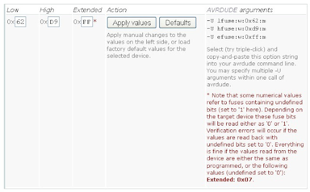

Cette fois, on peut cliquer sur Read Fuse et Read Lock Bit et on obtient :
Les Fuses sont donc :
• High Fuse : D9 hexadécimal
• Low Fuse : 62 hexadécimal
• Extended Fuse : 07 hexadécimal
Le Lock Bit vaut : 3F hexadécimal
Si on consulte le site AVR® Fuse Calculator – The Engbedded Blog on voit que ces Fuses correspondent aux Valeurs par défaut de l’Atmega328P :
Voici le sens de ces fuses :
On voit que l’Atmega fonctionne avec l’oscillateur RC interne à 8 MHz et que cette fréquence est divisée par 8 de manière interne. La fréquence est donc finalement de 1 MHz. Voilà pourquoi il a fallu baisser le Baud Rate.
On voit aussi que le bit qui autorise le vecteur de Boot Reset n’est pas coché. Ceci signifie que lors l’un Reset, le programme ne sera pas envoyé vers un Bootloader. Actuellement, l’Atmega fonctionne donc sans bootloader.
ATTENTION
• La case ”Serial program downloading (SPI) enabled” doit toujours rester cochée, sans quoi il n’est plus possible de programmer l’Atmega par SPI.
• La case « Reset Disabled » ne doit jamais être cochée, sans quoi le Reset est impossible alors qu’il est nécessaire pour programmer.

Voici comment cela va fonctionner. Lorsqu’on envoie un programme à l’Atmega, l’Ide Arduino transmet la commande à Avrdude et c’est Avrdude qui exécute l’ordre, de manière transparente pour l’utilisateur (Fig.1 ci-dessous).
Kimio Kosaka a écrit un programme qu’il appelle Avrdude-wrapper. Celui-ci va intercepter la commande de l’Ide Arduino et l’examiner. Si la commande concerne le chargement du Bootloader par la méthode du FT232R Bitbanging, la commande est déroutée vers l’Avrdude modifié, c’est-à-dire vers Ardude-serjtag, sinon la commande est envoyée à l’Avrdude ordinaire. Le schéma suivant ( Fig.2) explique ce fonctionnement :
http://www.geocities.jp/arduino_diecimila/bootloader/bitbang_w_ide_en.html
Voici ce qu’il faut faire pour mettre le système en place.

Tout est maintenant en place pour charger le Bootloader.
Il suffit d’ouvrir l’IDE, de choisir la plateforme (menu Tools / Board / Arduino Duemilanove ou Nano w/ Atmega328 dans mon cas) et de choisir le programmateur (menu Tools / Burn Bootloader / w/ FTDI Bitbang).
Le flashage du bootloader ayant lieu à très basse vitesse, il faut compter de 6 à 8 minutes pour arriver au bout. Lorsque c'est fini, on voit le message en rouge dans le bas de la fenêtre. Le même message, plus lisible:
avrdude.exe: BitBang OK
avrdude.exe: pin assign miso 3 sck 5 mosi 6 reset 7
avrdude.exe: drain OK
ft245r: bitclk 4800 -> ft baud 2400
C'est l'indication que l'opération a réussi.

Voici les fuses après avoir chargé le bootloader Arduino:
Et voici leur signification selon le site Engbedded:

A partir de l’Ide Arduino
Il faut d’abord compléter le montage hardware sur la breadboard car la programmation se fait par les signaux Tx et Rx que FT232R envoie au Bootloader de l’Atmega. Il faut également modifier le signal de RESET.
Voici le schéma de principe :
On reconnaît les liaison du mode BitBang (vert = MISO, bleu = SCK, rouge = MOSI et mauve = RESET).
Ces liaisons sont supprimées et on établit les nouveaux raccordements suivants :
• FT232 Tx ? Atmega Rx à travers une résistance de 1K (kaki)
• FT232 Rx ? Atmega Tx à travers une résistance de 1K (orange)
• FT232 DTR ? Atmega RESET à travers un condensateur de 100nF (brun)
Le schéma officiel du Duemilanove montre encore le raccordement du signal RTS au RESET à travers une résistance marquée « 100_NM ». Heureusement, al1fch nous éclaire en nous apprenant que NM signifie Not Mounted. La connection de RTS est donc abandonnée.
Afin de contrôler la programmation, une LED est encore raccordée à la Pin arduino 13 qui est en fait la Pin SCK.
