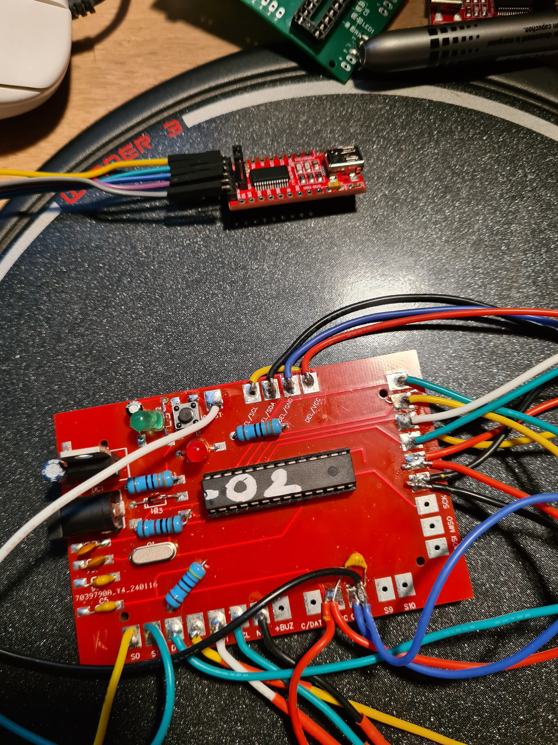

    pour ma part /
  • j'ai installé l'atemega328 p sur un PCB
  • je l'ai bootloader à partir dune carte UNO
  • et j'ai téléchargé un programme que je souhaite modifier

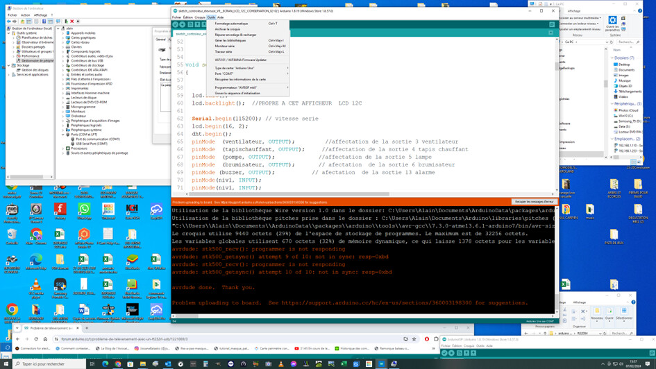

  • quand je branche le FT 232 et que je téléverse les diode RX et TX clignotent et le reset s'exécute plusieurs fois
    je lis l'ancien programme sur le moniteur série
    mais aucune modification n'apparait et IDE me dit que ca ne synchronise pas
  • j'ai essayé plusieurs configuration de carte et de programmateur sans succès et à vrai dire je ne sait plus trop que penser

schéma du PCB ?
comment le branchez vous?
photo du montage joint
le raccordement du ft 232 ci dessous :

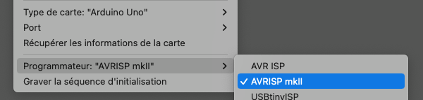

par contre comment configurer l'IDE ,?
  • carte
  • programmateur
le port série est configurer en 115200 bd et j'ai mis à jour le driver depuis le site FTDI

Si vous avez chargé le bootloader habituel dans le 328P alors il n'y a rien de spécial à faire. Vous choisissez le port série sur votre PC qui correspond à votre FT232, vous choisissez UNO comme type de carte (si votre MCU est à 16Mhz) et vous clickez sur upload.
ci joint copie d'ecran
je lis sur mon iPhone - je ne peux rien en faire...
avez vous bien vérifié que le bootloader est présent?
que mettre dans le programmateur ?
un programme est chargé dans le 328 et il fonctionne mais ne prend pas les modifications
vous choisissez comme type de carte le UNO et laissez le défaut (AVRISP mkII)

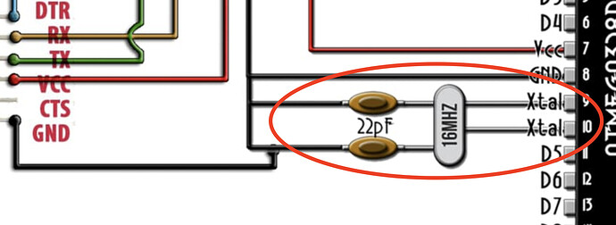

Quand je vois la position du quartz et de ses deux capa, je me demande si la fréquence de fonctionnement est bien celle espérée?
+1
ça ne semble pas correspondre à ça :
Bonjour
vous pensez à quoi? distance, materiel
le quartz est un 16 méga
c'est exactement ça mais arrangé sur le PCB
Vous pouvez relever votre composant afin de mieux voir les pistes qui vont à 9 et 10 ?
et poster une nouvelle photo ...
