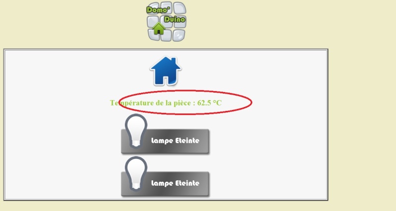

Salut,
la fonction ES_fill_tcp_data_p n'eccepte que du texte et encore ecrit directement comme:
         plen=es.ES_fill_tcp_data_p(buf,plen,PSTR("<p>temperature chambre = "));
L'idée c'est de convertir ta valeur en texte et utiliser la boucle suivante:
         i=0;
        while (i<=a) {  // a est le nombre de caracteres
                buf[TCP_CHECKSUM_L_P+3+plen]=chaine[i];
                plen++;
                i++;
A++

Salut,
c'est PSTR() (PROGMEM) qui n'accepter que du contant char[] il me semble, quand tu fais ceci par exemple PSTR("blablabla") c'est comme si tu y mettais un const char[] ta chaine est non modifiable (const).
Donc sans celle ci tu peux parfaitement y intégrer une chaine de caractère comme chico le fait avec la chaine baseurl qui est une simple chaine;
static char baseurl[]="http://blabla.dyndns-home.com/";
plen=es.ES_fill_tcp_data(buf,plen,baseurl);

On ne fais que rajouter des caractères au buffer, c'est ce que fait déjà ES_fill_tcp_data il me semble et ça ne résous pas le problème de flotant -> chaine.
Ceci devrait marché.
char[5] bufFloat;
float temp = tu récupères la température de la chambre;
//converti une flottante en chaine dtostrf(flottante, taille_min . compris , précision = nombre derrière la virgule, la chaine);
dtostrf(temp,5,2,bufFloat)
plen=es.ES_fill_tcp_data(buf,plen, bufFloat);
Exact, pour la température cela semble bon sauf qu'il faut déclarer la variable comme ca:
char bufFloat[5];
a++
Vi c'est l’habitude de java j'ai fais un mélange. :grin:

Je ne pige pas cela
Je met quoi du coup après le "=" ? je met "float temp = bufFloat" ?
thx a lot
Je me répond tous seul ^^
char bufFloat[5];
float temp;
int tempPin = 0;
  temp = analogRead(tempPin)*0.48828125;
J'ai fait ça mais erreur au niveau de ça
a par le ";" je ne vois pas car chez moi ca a marché...
A part la déclaration de variable ne rien mette en dehors des fonctions setup, loop ou autre fonction.

le plen=es.ES_fill_tcp_data(buf,plen, bufFloat); n'est valable que pour ton shield, lorsque tu le mettras dans ta page.
J'ai réussit :smiley: mais par contre j'ai un MEGA bug :astonished:
Ce code ci => http://only.dommel.be/docs/domo26.pde
Qui fonctionnais au poil ne fonctionne plus :astonished: j'ai de nouveau le syndrome de la LED clignotante et l'interface et le bouton ne fonctionnent plus :astonished: WTF !!!!

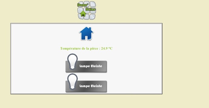

![](http://i45.servimg.com/u/f45/11/05/63/75/arduin19.jpg[//img]
merci)
Qu'est-ce que je suit bête :grin:
J'avais un défaut de "terre" en faite et donc mes entrée analogique devenais hyper sensible ! du coup j'ai inventer les boutons poussoir tactiles avec mes conneries ^^

P**** j'ai encore un nouveau bug et cet fois c'est pas une erreur de montage j'ai rien touché :fearful:
Au même moment j'ai 0.27V au multimètre donc 27°C, ce qui correspond a la bonne température ambiante !!
Voila ce que j'ai dans le serial moniteur:
Analogread(pin15) =>229
Temp= pin15*0.4882 => 112.30
J'ai cassé mon Arduino ? =(
