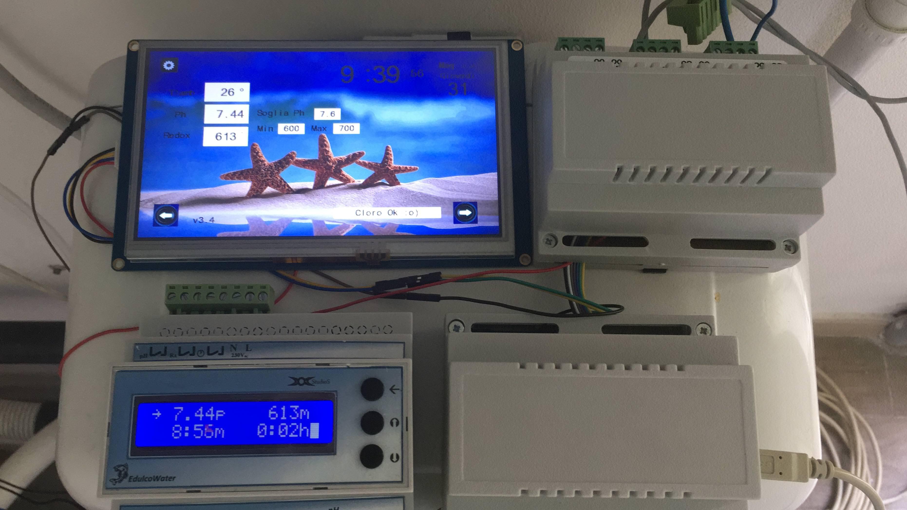

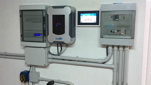

Bonjour a tous.
Finalement, après deux ans de travail et de tests, j'ai presque atteint la fin du projet.
Je voudrais encore une fois remercier Tartiflette d'avoir partagé son projet. En raison d'erreurs dans la lecture des sondes, j'ai dû abandonner les cartes Phidjet, optant pour un système moins cher et opto-isolé appelé Edulcowater (acheté sur eBay). L'appareil dispose déjà de l'étalonnage des sondes intégrées. J'ai donc dû modifier le code d'origine pour la lecture en série des sondes et j'ai supprimé toute la partie de l'étalonnage. Aussi, ayant un électrolyseur au sel, j'ai modifié le code pour avoir une modulation de la puissance au lieu du contrôle de la pompe à chlore.
Enfin maintenant j'ai toujours contrôlé et purifié l'eau.
Merci encore au concepteur du projet et à tous ceux qui m'ont aidé à apporter les modifications nécessaires pour arriver à la fin du projet.

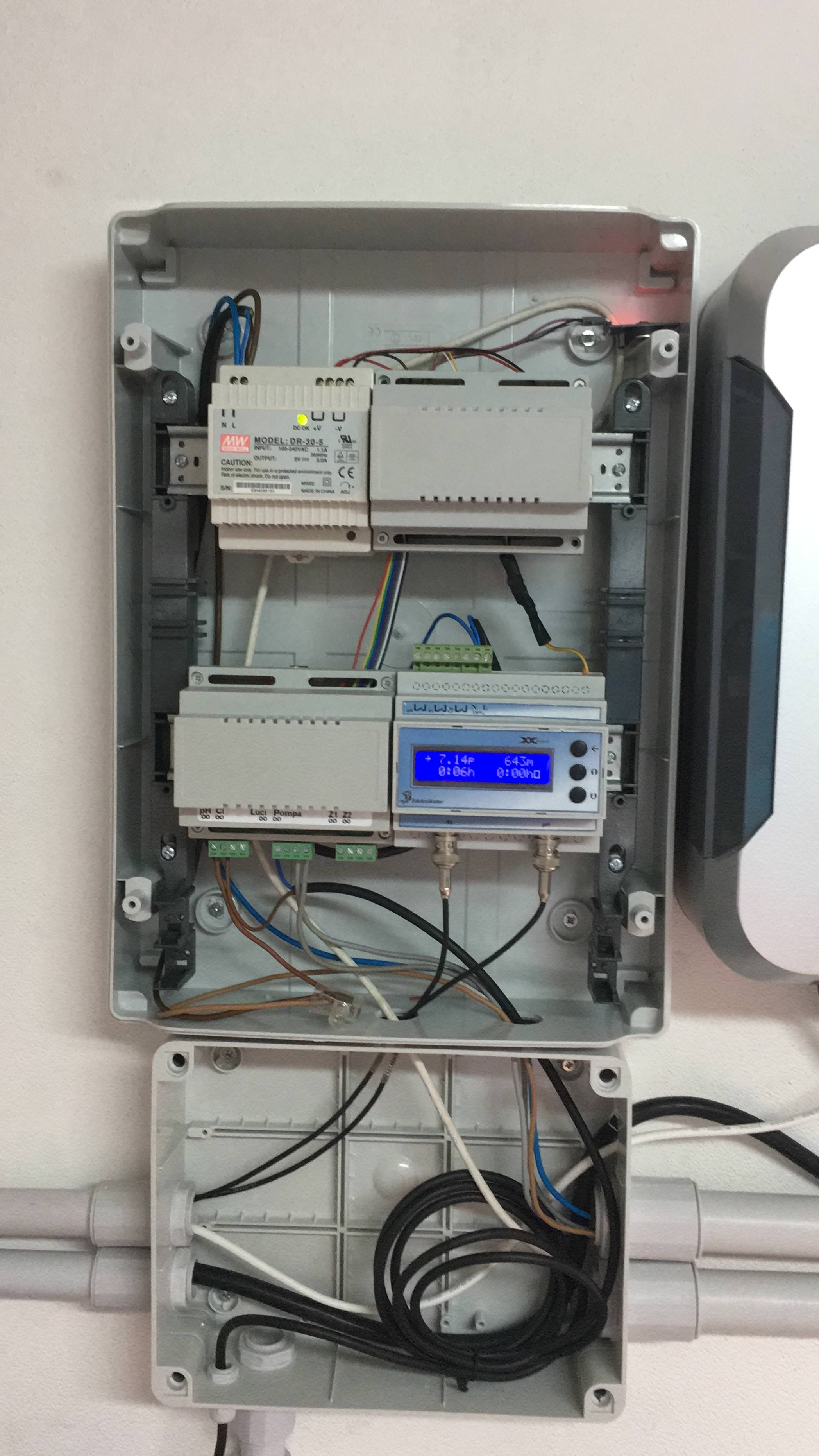

@fafidio : votre installation est d'une propreté exemplaire
Bravo ! C'est du très bon boulot, et très propre.
Ça fait plaisir :slight_smile:

Bonjour,
Pour le boitier, j'ai utilisé ça:
boitier
Pour le transfo, un simple adaptateur 5V exterieur au boitier.
Il y a deux régulation 5v à base de 7805.
Le problème avec ce système, c'est que les 7805 chauffent breaucoup. Surtout l'été, et ça abime les composants. Mon afficheur LCD est HS, je pense à cause de ça. Je dois trouver une solution pour palier à ce problème. J'ai pensé à une petite alim a découpage, mais j'ai peur des harmoniques parasites.
Pour le câblage, le mieux c'est de tout souder. Le minimum de connecteurs. Pour bien faire, il faudrait un faire un PCB.
L'environnement de develepoment est l'outil est l'IDE arduino.

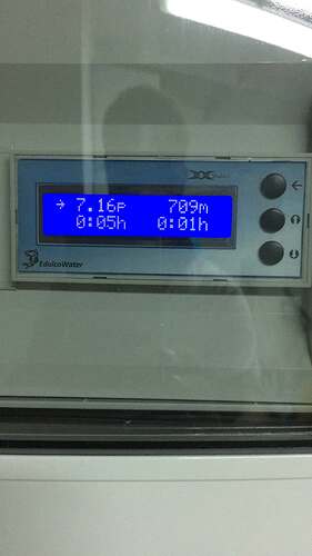

Je serais assez curieux de voir ce qu'il y a "électroniquement" dans le "Edulcowater"
Mais impossible de trouver des infos techniques.
Si quelqu'un a des info sur le sujet, je suis preneur
