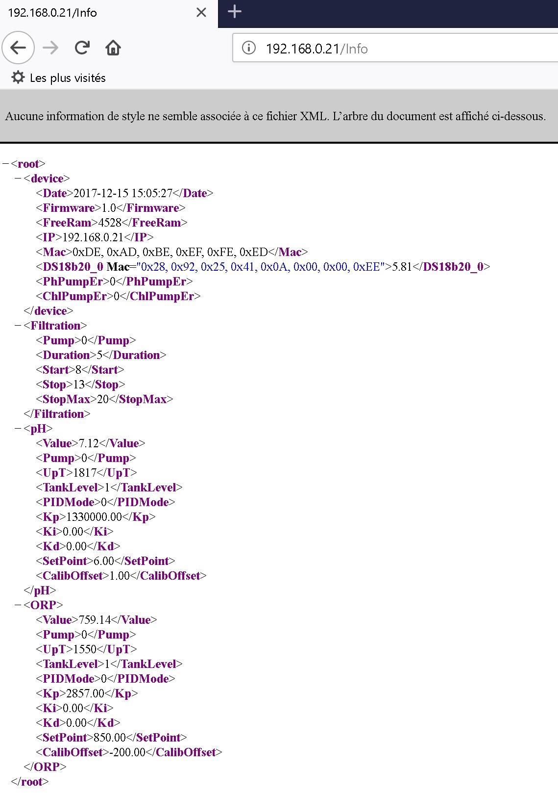

Nouveau sur ce forum, je vous présente la solution que j'ai développé pour l'automatisation et la domotisation de ma piscine.
Mon projet tourne sur un Controllino MAXI (Arduino Mega2560 + shield Ethernet).
Ce qu'il fait:
  • mesure et régulation PID du pH et du Redox avec prise en compte de la température de l'eau pour les mesures
  • valeurs de calibrage stockées en mémoire EEPROM
  • gestion de la filtration et module RTC pour gestion du temps et des plages horaires
  • serveur web, affiche une petite page web qui résume l'état du système quand on s'y connecte via son adresse IP
  • intégration dans mon système domotique (Jeedom) via MQTT pour la remontée d'infos (historique des mesures, alarmes diverses, etc) mais aussi pour du pilotage manuel du système via Jeedom (calibrage des sondes, syncro de l'horloge RTC, mise en route manuelle de pompes, etc)

Mise à jour du projet avec photo du boitier complet

Pour les 20mv, je crois que j'ai confondu avec un autre projet :o : il permet d’arrêter l’électrolyseur lorsque la valeur a atteint le point de consigne +/- 20 mv.
Et si on regarde bien, la solution de calibrage varie d'environ 20 mv entre 15° et 30° donc on peux admettre que la température influe assez peu sur cette plage de mesure.
