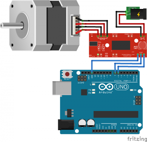

Hallo Zusammen,
ich bräuchte mal eure Hilfe .
Bin auf der suche nach einem Programm für meine Drehscheibe hab aber noch nix richtiges gefunden. Da ich noch nicht so Fit bin in Programme selber schreiben frage ich mal hier nach Hilfe.
Die Drehscheibe sollte über DCC laufen mit einem Nema17 wo ich über die einzelnen DCC Adresse die Abgänge anfahren kann z.b Gleis 1 Adresse 200 Gleis 2 Adresse 201.
ich Würde gerne alles Gleise mit den jeweiligen Steps Programmieren z.b Gleis 1 100 Steps Gleis 2 150S Steps .
Gleis 0 soll Startpunkt sein über ein Hallsensor.
Habe in der NmraDCC Library ein Beispiel gefunden aber komme nicht mit den Positionen klar.
Vielen Dank schon mal im Voraus.

Hier mal ein Beispiel wie man das mit einen Schrittmotor macht.
Grundsätzlich ist die Ansteuerung immer gleich. Die Frag ist nur, was für ein Treiberchip für welchen Motor .
Ich habe mal gerade nach den Nema-17 gegooglet. Ein Motor mit 3000 Schritt/min. finde ich persönlich sehr übertrieben. Und völlig unrealistisch (was das Modell angeht). Und ich glaube nicht, das der sich so perfekt positionieren lässt.
Falls du das Ding hast, kannst du es ja ausprobieren und mir sagen das ich mich irre.
