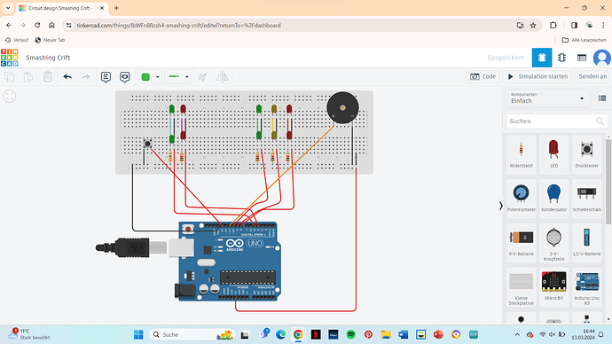

Ich muss morgen ein Projekt im Fach NWT abgeben. Für dieses Projekt muss ich mit dem Arduino UNO eine Ampelschaltung mit Taster programmieren. Der Code und die Schaltung an sich funktionieren, jedoch funktioniert der Taster gar nicht. Ich probiere schon seit Tagen verschiedenste Sachen in der Schaltung, vor allem aber im Code aus und nichts scheint zu funktionieren. Mir wurde der Tipp gegeben einen Seriellen Monitor einzubauen, was ich auch getan habe, doch dieser zeigt mir, dass mein Taster konstant auf 1 ist, selbst wenn gedrückt. Was mich hierbei verwirrt ist, dass das "L"-Lämpchen auf den Arduino Platte bei drücken aus geht, was ja eig heißt, dass der Taster aus ist, also gedrückt ist, doch der Code nimmt es irgendwie nicht war oder so...
Unten steht der Code und im Anhang ist ein Bild der Schaltung in Tinkercad

Hallo,
dein Programm besteht nur aus harten delays. Selbst wenn der Taster nicht gedrückt ist, hängt das Programm im else Zweig in den delays fest. Dein Programm hat nur in dem Momment die Chance den Taster zu erkennen, wenn es den Taster abfragt und er gedrückt ist. Addiere alle delay Zeiten vom else Zweig, drücke solange den Taster, dann wird er erkannt. Genau das ist aktuell das Problem. Der Taster kann nicht in jedem Durchlauf der loop abgefragt werden.
Programmiere ohne delays. Sonst wird das nichts.
Stelle dir die Frage was macht delay(x) ...
Theseus erklärt millis()
GuntherB - BlinkwithoutDelay - Die Nachtwächtererklärung
Beruht alles auf dem IDE Bsp.: 02.Digital -> BlinkwithoutDelay
Für deine zeitlichen Aktionen benötigst du eine Schrittkette. Stichwort enum, switch case. Mittels Abfrage/Vergleich ob Zeitdifferenz erreicht ist, führt man die gewünscht Aktions aus und wechselt zum nächsten Schritt und wartet die nächste Bedingung ab ob die nächste Zeitdifferenz erreicht wurde. usw.
Damit erreicht man das das gesamte Programm, deine loop nie blockiert und ständig durchlaufen werden kann und damit in jedem Durchlauf irgendwelche Eingänge abgefragt werden können. Die Tasterabfrage kannste auch händisch entprellt mit millis machen oder schaust dir die Lib Bounce2 an.
...und nimm zum Probieren einen anderen Pin als 13.
Da hängt die LED_BUILTIN dran.

Hat geklappt! Vielen Dank!
Hallo,
hast du deins jetzt in der Zwischenzeit wirklich umgeschrieben?
Dann nehme ich alles zurück und sage Respekt. :+1:
Oh prima - Glückwunsch!
Dann zeig uns doch bitte mal das Ergebnis.
habe auch etwas geklöppelt... mit Simulation in Wokwi...
In Anlehnung an Deinen Sketch im C-Style umgebaut; Simulation bei Wokwi. Der Ton fehlt noch. Durch Veränderung der TIMEUNIT kann es auch langsamer laufen.
