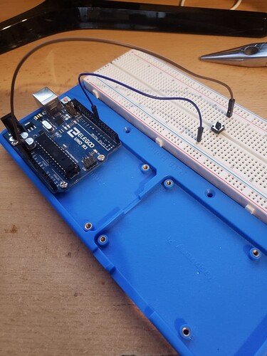

Hallo zusammen,
ich bin blutiger Anfänger und habe Probleme mit einem Taster.
Der Code lautet:
const int taster1_Pin = 7; //Input-Pin
void setup () {
pinMode(taster1_Pin, INPUT_PULLUP);
Serial.println("Tasterabfrage");
void loop () {
Serial.println(!digitalRead(taster1_Pin)); //Abfrage und Ausgabe des Wertes invertiert
delay(1000); //Pause
Also wie man leicht sieht, nichts wirklich wildes und auch im Aufbau der Schaltung, lässt sich nicht viel falsch machen. Ein Kabel führt vom Pin7 zum Taster und eines vom Taster zurück zum GND.
Mein Problem ist, dass der Serielle Monitor komplett willkürlich 0er und 1er ausgibt. Manchmal reagiert er aufs drücken des Tasters, öfters nicht, dann führt einmal kurz drücken zu zehnmaligen 1ern...Ich habe schon alle Kabel ausgetauscht und auch den Taster. Ich hatte vorhin mal eine kurze Phase, wo es scheinbar funktioniert hat und dann ist es wieder in den willkürlichen Zustand verfallen. Ich frag mich schon, ob mein Arduino bzw. Elegoo Uno R3 einen Macken hat.
p.s. den Aufbau und auch den Code, habe ich aus einem YT-Video, daher denke ich, dass im Prinzip alles stimmen müsste und eventuell doch ein Hardwareproblem seitens des Boards vorliegt.
Wenn jemand, ne Idee hat, dann gerne her damit. Vielen Dank :wink:
Hallo
Zeige ein Bild vom Hardwareaufbau, in dem alle Komponenten und Verbindungen deutlich sichtbar sind.

Danke, für die Antworten. Für nen Schaltplan hab ich (noch) kein entsprechendes Programm (und was mit Paint hinzukritzeln erspare ich euch und mir :wink: ). Wie gesagt, ich bin blutiger Anfänger. Pin habe ich gewechselt (natürlich dann auch im Programmcode), Kabel habe ich gewechselt, Schalter habe ich gewechselt, Delay-Zeit habe ich auch alles mögliche durchgespielt. Keine Veränderung. Wie gesagt es ist komplett willkürlich. Jetzt hat er z.B. beim Drücken gar nicht reagiert (also nur 0er ausgegeben). Wenn ich den Schalter durch ein Kabel ersetze, zeigt er an, dass der Stromkreis geschlossen ist (also gibt richtigerweise ne 1 aus).
Du solltest den Schalter auf jeden Fall noch entprellen (google mal nach "debouncing"), Schalter gehen nicht sauber von aus nach an, sondern haben einiges an auf und ab, bis sie sich auf einen Zustand festlegen.
Die Taster haben teilweise zu kurze Pins und berühren die Kontakte im Breadboard nicht richtig.
Oder Dein Schalter ist defekt. Zumindestens liegt es am Schalter lt. Deiner Ausssage.
Wenn ich mir so anschaue, wie der Taster angeschlossen ist, dann muss digitalRead() eigentlich immer 0 liefern.
Siehe dieses Datenblatt: https://docs.rs-online.com/5010/0900766b80dbe05c.pdf
Bei den "Dimensions" sieht man wie der Schalter innen aufgebaut ist.
Mach doch die Kabel mal nur auf einer Seite dran, oder diagonal
Auch das. Erschwert natürlich die Erkenntnis.
Er gibt ja bei geöffnetem Stromkreis eine 0 aus.
Ja, es liegt zu 90% an den zu kurzen Pins. Ich hab den Schalter mal direkt mit den Kabeln verbunden (ohne Breadboard), so scheint es so klappen (oder es ist halt mal wieder Zufall). Seltsam, dass im Starter-Kit die Schalter zu kurze Pins für das Breadboard haben.

Du hast am Taster die falschen Pins angeschlossen. Diese 2 Pins sind miteinander verbunden.
Außerdem sind die Pins relativ kurz sodaß sie keinen guten Kontakt im Steckbrett machen.

Die 2 Pins vom Schalter sind nicht miteinander verbunden. Wenn ichs direkt verkable, funktioniert es einwandfrei. Ich habe auch darüber hinaus auch schon die Anordnung geändert. Ich habe so ziemlich alles geändert, was sich in diesem Aufbau ändern lässt.
Es liegt an den zu kurzen Pins.
*Nachtrag: Hab noch nen altes Breadboard gefunden, welches etwas flacher erscheint. Hier funktioniert es
