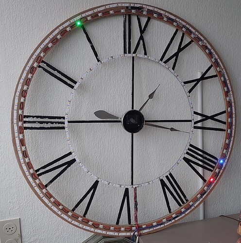

Beste forumleden,
Ik heb een klein projectje, dacht ik. Ik heb een grote wandklok en aan de achterkant heb ik 60 ledjes (WS2812, 5v) gemaakt en tijdens het maken kwam ik erachter dat als de klok zou lopen dat hij tegen de klok in zou lopen. Ik dacht dat het geen probleem zou zijn omdat ik er vanuit ging dat het een simpele aanpassing in de RTClib zou zijn maar helaas was dat te makkelijk gedacht van mij. Ik gebruik een Arduino nano voor de aansturing. Kan iemand mij vertellen of uitleggen hoe ik de klok tegengesteld kan laten lopen? Alvast bedankt.
Groeten Michel

Hoi Frits,
Bedankt voor je reactie. Ik gebruik Arduino IDE 2.2.1 om de code te uploaden naar mijn Aduino nano. Dit is de code die ik gebruik:

Houdt dat in dat bv 5 minuten aangeduidt wordt met een led op 55 minuten? Indien ja, dan kun je je for-loops aanpassen
for (int i = 0; i < numLEDs; i++)
// fixed i++ to i--
for (int i = NUMLEDS - 1; i >= 0; i--)
Er zal waarschijnlijk wat meer nodig zijn maar dit zou je op weg moeten helpen.
Hoi Sterretje,
Bedankt voor je reactie. Helaas is dat niet het geval. Als ik de klok omdraai, dus met de ledjes van de muur af dan loopt hij gewoon goed. Hij moet echt tegen de klok in draaien.
Groeten Michel
Ik denk dat we hetzelfde bedoelen. Hieronder twee test versies voor de loop() functie.
Als ik je goed begrijp draait de onderstaande tegen de klok in (wat je niet wilt; linksom).
  for (int i = 0; i < NUMLEDS; i++)
    leds[i] = CRGB::Red;
    FastLED.show();
En deze zou dan met de klok mee moeten draaien (rechtsom).
  for (int i = NUMLEDS -1 ; i >= 0; i--)
    FastLED.show();
Als ik je probleem verkeerd begrepen heb zul je een betere beschrijving moeten geven.
PS
Er zat een foutje in mijn vorige antwoord; gecorrigeerd.
Ik had al het vermoeden het iets was met i ++ en i -- . In de code die ik gebruik staan niet die gegevens bij de void loop() waardoor ik de waardes ook niet kan aanpassen. Ik heb de regels die je gestuurd hebt ingevoegd bij de void loop() maar nu krijg ik andere foutmeldingen.
C:\Users\marij\Documents\Arduino\clock\clock.ino:176:3: error: 'menuButton' does not name a type
   menuButton = menuBouncer.update();  // Update the debouncer for the menu button and saves state to menuButton
C:\Users\marij\Documents\Arduino\clock\clock.ino:177:3: error: 'rotary1Pos' does not name a type
   rotary1Pos = rotary1.read(); // Checks the rotary position
C:\Users\marij\Documents\Arduino\clock\clock.ino:178:3: error: expected unqualified-id before 'if'
   if (rotary1Pos <= -2 && lastRotary - millis() >= rotaryTime)
C:\Users\marij\Documents\Arduino\clock\clock.ino:184:3: error: expected unqualified-id before 'if'
   if (rotary1Pos >= 2 && lastRotary - millis() >= rotaryTime)
C:\Users\marij\Documents\Arduino\clock\clock.ino:190:3: error: expected unqualified-id before 'if'
   if (menuButton == true || advanceMove != 0 || countTime == true) {buttonCheck(menuBouncer,now);}
C:\Users\marij\Documents\Arduino\clock\clock.ino:193:9: error: expected constructor, destructor, or type conversion before '(' token
   memset(leds, 0, numLEDs * 3);
C:\Users\marij\Documents\Arduino\clock\clock.ino:196:3: error: expected unqualified-id before 'if'
   if (alarmSet == true && alarmDay != now.day()) // The alarmDay statement ensures it is a newly set alarm or repeat from previous day, not within the minute of an alarm cancel.
C:\Users\marij\Documents\Arduino\clock\clock.ino:202:3: error: expected unqualified-id before 'if'
   if (countDown == true)
C:\Users\marij\Documents\Arduino\clock\clock.ino:211:3: error: expected unqualified-id before 'if'
   if (state == setClockHourState || state == setClockMinState || state == setClockSecState) {setClockDisplay(now);}
C:\Users\marij\Documents\Arduino\clock\clock.ino:212:3: error: expected unqualified-id before 'else'
   else if (state == alarmState || state == setAlarmHourState || state == setAlarmMinState) {setAlarmDisplay();}
C:\Users\marij\Documents\Arduino\clock\clock.ino:213:3: error: expected unqualified-id before 'else'
   else if (state == countDownState) {countDownDisplay(now);}
C:\Users\marij\Documents\Arduino\clock\clock.ino:214:3: error: expected unqualified-id before 'else'
   else if (state == demoState) {runDemo(now);}
C:\Users\marij\Documents\Arduino\clock\clock.ino:215:3: error: expected unqualified-id before 'else'
   else {timeDisplay(now);}
In file included from C:\Users\marij\Documents\Arduino\clock\clock.ino:7:0:
C:\Users\marij\AppData\Local\Arduino15\libraries\FastLED\src/FastLED.h:655:14: error: 'FastLED' does not name a type
 #define LEDS FastLED
C:\Users\marij\Documents\Arduino\clock\clock.ino:218:3: note: in expansion of macro 'LEDS'
   LEDS.show();
C:\Users\marij\Documents\Arduino\clock\clock.ino:219:1: error: expected declaration before '}' token
Multiple libraries were found for "Bounce.h"
  Used: C:\Users\marij\Documents\Arduino\libraries\Bounce
  Not used: C:\Users\marij\Documents\Arduino\libraries\Bounce2
exit status 1
Compilation error: 'menuButton' does not name a type
Ik heb het nu onderaan de loop gezet en ik krijg geen foutmelding meer maar de klok doet het ook niet meer, ook niet na een reset.
Het was een test programma om de draairichting te demonstreren en uit te vogelen wat je probleem is. Het is niet bedoeld om direct te integreren in je programma.
Als het tweede test programma in de juiste richting draait (en het eerste niet) zul je alle for-loops moeten aanpassen. Plus mogelijk wat logica in de for-loops, ik heb daar verdet niet naar gekeken.
Dit is geen simpel projectje......
Vermoedelijk van internet gehaald.
Ik kan het niet compileren omdat ik de diverse library's niet heb en zou ik ze wel hebben, dan kan ik nog niet testen.
Wat ik in de code tegenkwam is LEDPosition en reverseLEDPosition. Deze krijgen een waarde afhankelijk van een for next loop waarin opgeteld of verlaagd wordt. Daar zou ik zoeken.
Daarnaast kwam ik
tegen. er is dus ergens een countdowndisplay procedure. Welllicht dat die je meer duidelijkheid kan bezorgen.
