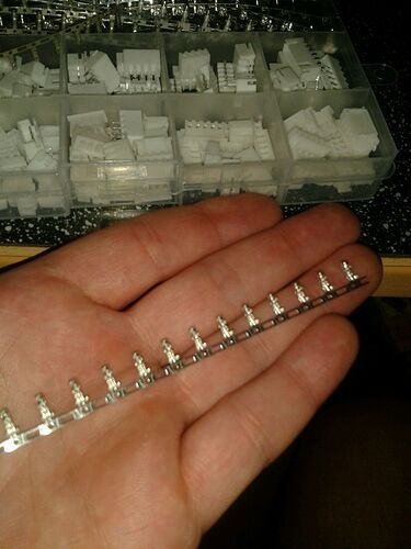

ich wollte mir meine eigenen Kabel-(Stecker) basteln und habe mir so ein Set bei Amazon samt so einer Crimp-Zange gekauft.
Aber die kleinen Metal-Pimmel sind irgendwie viel zu klein, höchstens 5mm und ich krieg das einfach nicht hin die vernünftig zu crimpen. Brauche ich eine andere Zange? Oder andere Stecker? Was mach ich falsch?

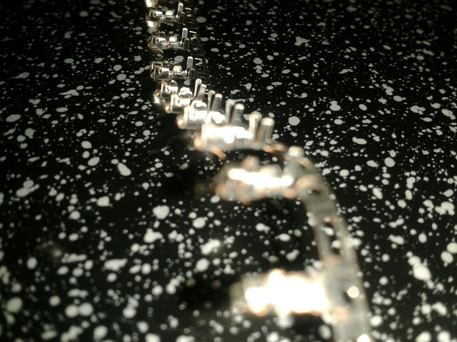

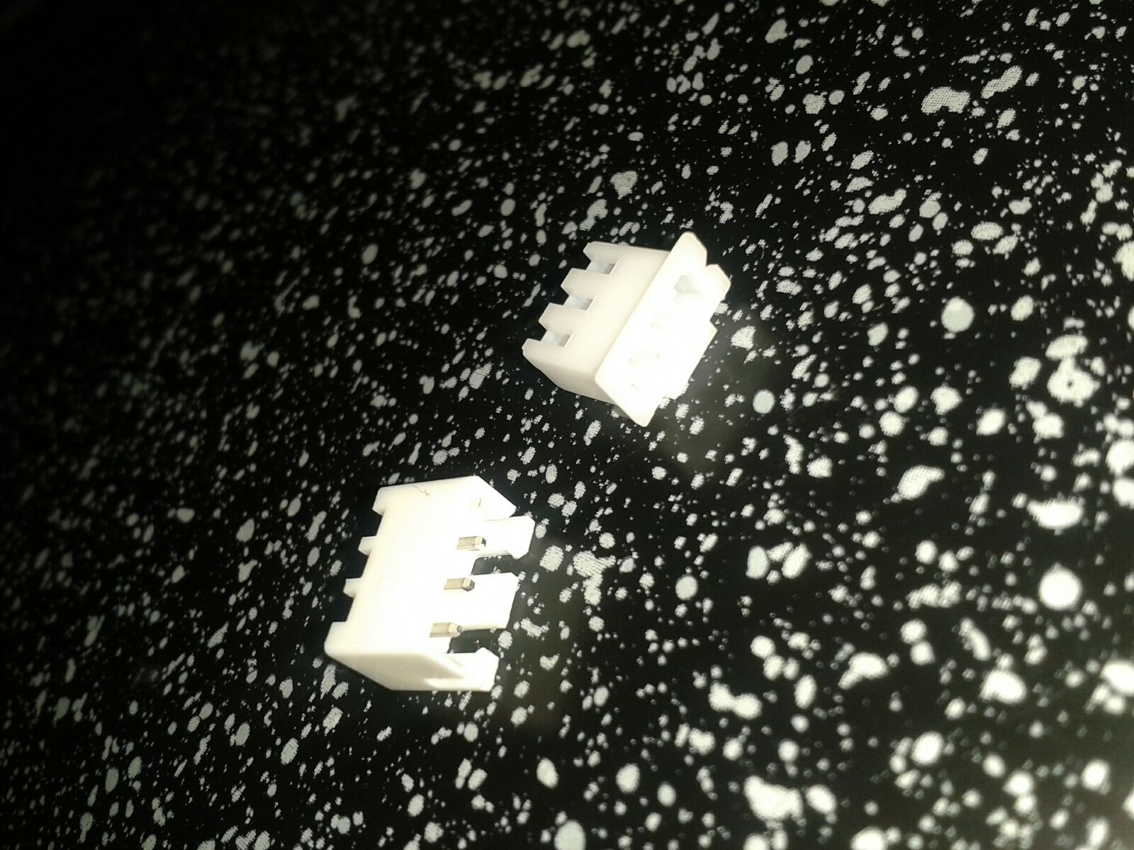

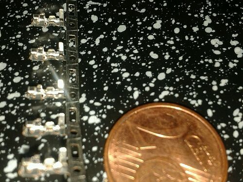

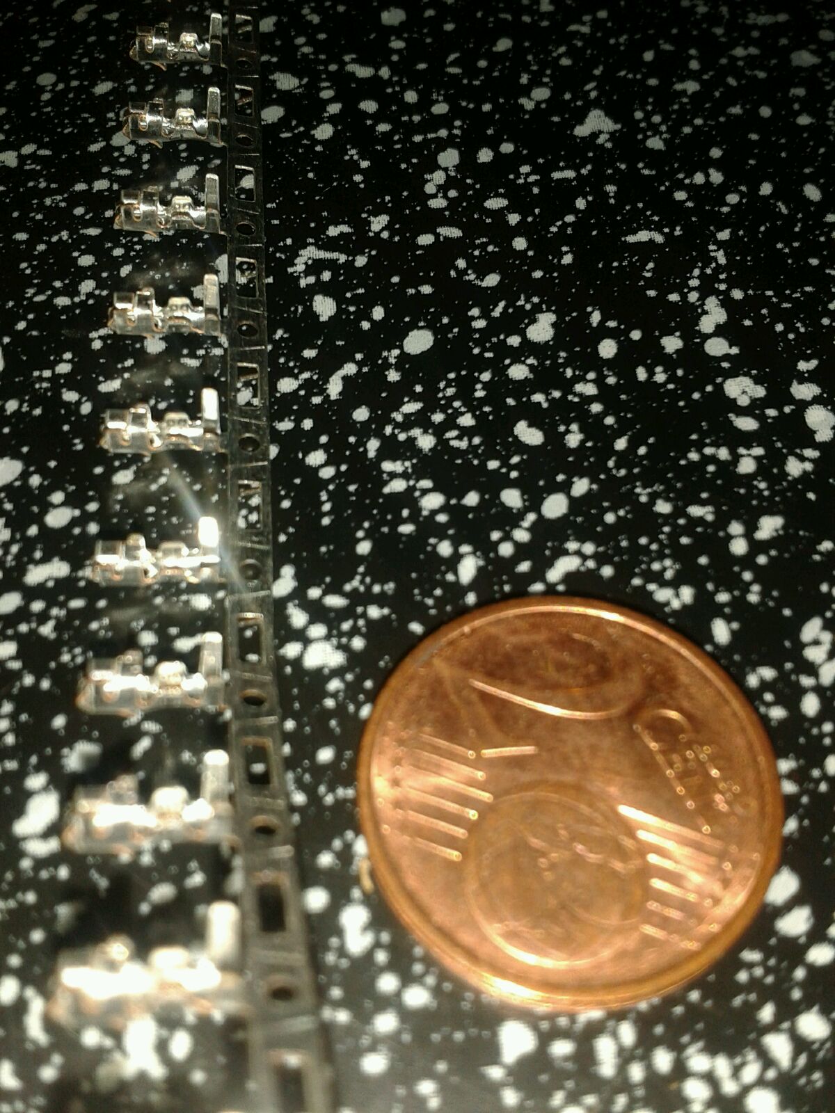

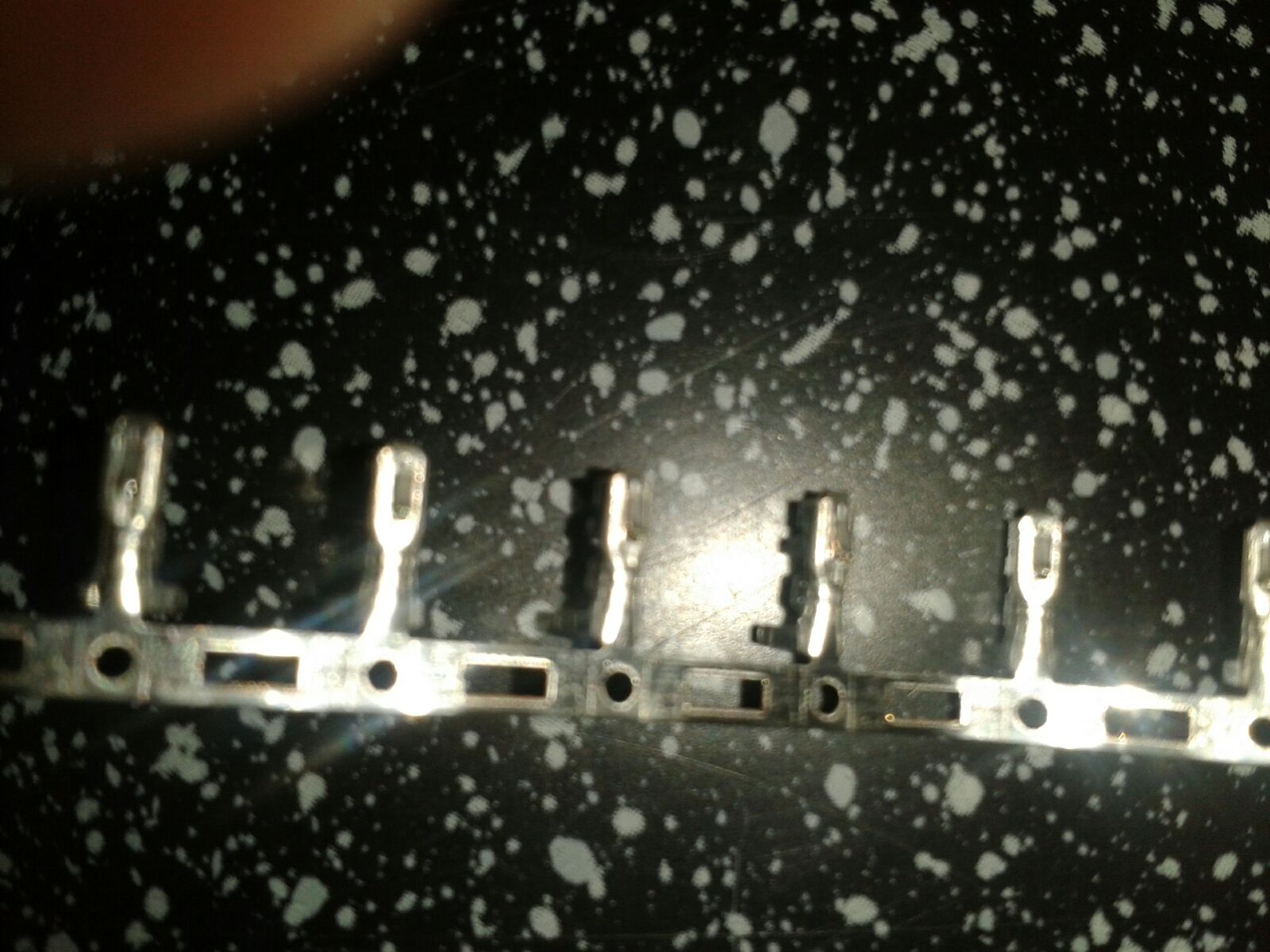

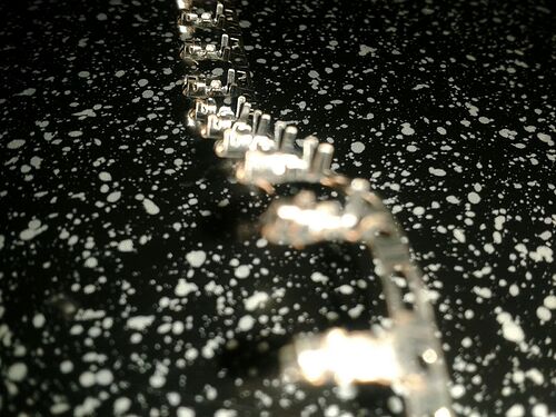

Kannst Du mal eine Nahaufname von einem einzelnen Kontakt und einem einzelnen Leergehäuse machen?
Also meine billige Crimpzange funktioniert besser als Spitzzange (ich behaupte die geht gar nicht, weil die nicht genug Druck für eine richtige Verbindung aufbaut), aber super ist die auch nicht. Die mittlere Nut presst nicht fest genug, bei der kleinen bleibt der Stecker sehr fest stecken.
Bevor ich die Zange hatte, habe ich gelötet. Stecker am Band lassen, damit er sich nicht dreht, mit der Spitzzange die hinteren Laschen um die Isolierung biegen und dann vorne löten.
also hier die nahaufnahmen (sorry für die miesen aufnahmen, mein handy ist echt nicht mehr das "aktuellste" ^^)
es sind definitiv JST
