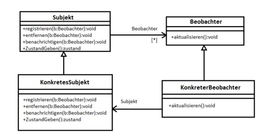

Hast du den EventHandler auch beim Serial Objekt angemeldet?
Dafür ist die Zeile:
serialPort1.DataReceived += new SerialDataReceivedEventHandler(DataReceived);
Oder da du anscheinend die SerialPort Komponente auf dem GUI hast statt das Objekt per Hand zu erzeugen, kannst du auch in die Properties der Komponente gehen, dann auf Events (das orange Blitz Symbol) und dort doppelt auf DataReceived klicken, bzw. den Namen des EventHandlers reinschreiben.
Rein technisch ist das ein Observer Pattern:
Deshalb muss man sagen auf welche Events man reagieren will. Nur die Event Handler Methode zu schreiben reicht nicht. Bei deinen ButtonClick EventHandler wird der Code dafür lediglich automatisch im Hintergrund erzeugt.
