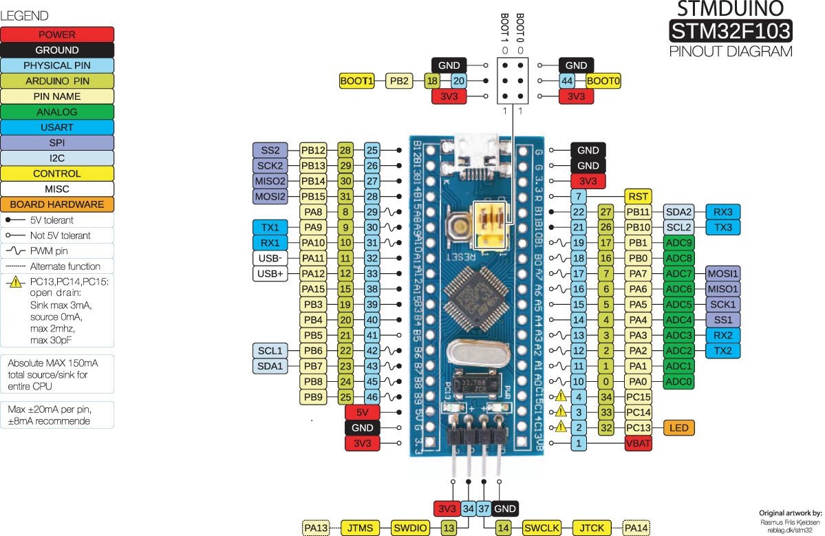

PS: Allego tutte le immagini come STM32 Blue Pill PinOut...
Lo schema di collegamento è semplice la EEPROM è collegata son SDA e SCL su Arduino Nano sui suoi corrispettivi pin A4, A5
Su STM32 l'ho collegata sui pin PB6 e PB7 ovvero la I2C_1 poichè STM32 Blue Pill
possiede due porte I2C.

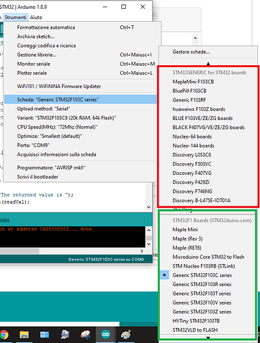

Sul mio Arduno IDE ho installatto oggi un nuovo pacchetto che gestisce le schede STM32 denominato
"STM32GENERICS for STM32 board" dal sito:
STM32GENERIC
Come standard in passato ho usato un pacchetto di supporto STM32 chiamato "STM32duino.com"
Quindi quando vado a selezionare la scheda per programmare adesso mi ritrovo con due pacchetti uno scaricato in passato e uno nuovo tutti e due hanno la versione F103C8T6 e il pacchetto che ho installato oggi ha la seguente documentazione sull' I2C :
https://danieleff.github.io/STM32GENERIC/i2c/
Il primo problema sta nel fatto che programmando il codice di test per la EEPROM 24LC512 con il pacchetto "STM32duino.com" non visualizzo niente sulla seriale.
Se invece carico sempre lo stesso programma utilizzando il pacchetto "STM32GENERICS for STM32 board" visualizzo sempre il valore 255 anche senza nessun componente collegato al bus I2C.

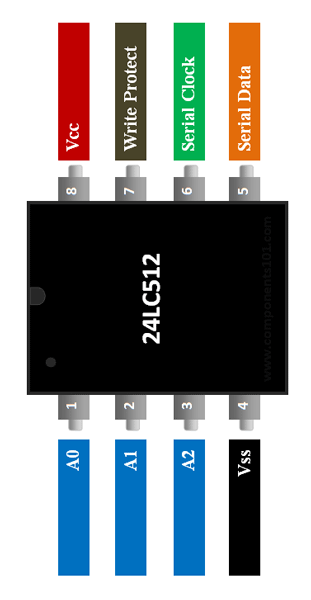

So che la eeprom 24lc512 è formata da 7 bit di cui i primi 4 da sinistra sono "0101" e poi gli ultimi 3 sono i pin d'uscita A0, A1, A3.
Infatti a rigor di logica l'indirizzo minimo "0101000" equivale in esadecimale a "0x50" che usato con l'Arduino Nano funziona perfettamente ma nell' STM32 no.
Forse usa un formato d'indirizzo diverso ? Tipo a 10 bit o altro ?

Oltre a questo problema poi dovrò cercare come spiega quì:
Di utilizzare anche l'altra porta I2C ovvero i pin PB10 e PB11.
