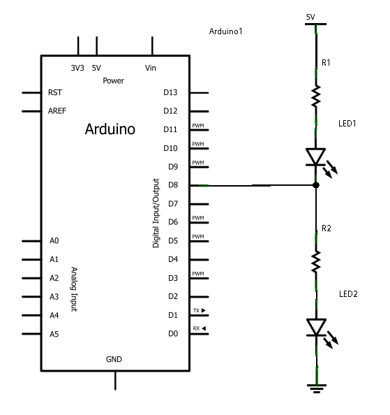

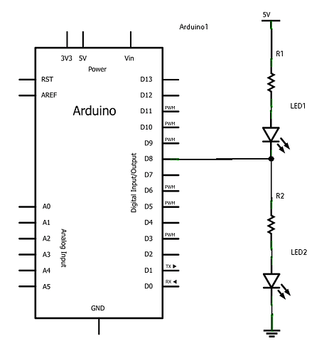

Alles klar! :wink: Die Beschaltung ist recht einfach: zwei Leuchtdioden (jeweils mit Vorwiderstand) in Reihe zwischen 5V und Masse, den "Verbindungspunkt" der beiden auf den Arduino-Ausgang. Wenn dieser nun auf High gesetzt wird, leuchtet die eine LED, setzt man den Ausgang auf Low, leuchtet die andere LED. Will man beide leuchten lassen, toggelt man einfach am Ausgang des Arduino zwischen High und Low hin und her. Wenn man das schnell genug macht (keine Delays verwenden!), nimmt man das als durchgehendes Leuchten wahr.
Und wenn kein LED leuchten soll, dann das Pin als Eingang definieren
pinMode(pin, INPUT);
Anstatt den Piezo und den LDR zu multiplexen würde ich es mit 2 Drehreglern machen. (mit dem CD4066).
Grüße Uwe
Nach meinem Ermessen ist dieser Zustand aber problematisch, weil hier trotzdem ein geringer Strom über beide Vorwiderstände und beide LEDs fließt. Daher ist es möglich, dass beide LEDs vor sich hinglimmen. Man berichtige mich bitte, falls mir ein Denkfehler unterlaufen ist.
sth77:
Nach meinem Ermessen ist dieser Zustand aber problematisch, weil hier trotzdem ein geringer Strom über beide Vorwiderstände und beide LEDs fließt. Daher ist es möglich, dass beide LEDs vor sich hinglimmen. Man berichtige michbitte , falls mir ein Denkfehler unterlaufen ist.
Du meinst wenn das Pin als Ausgang geschaltet ist fließt ein Strom raus?
Ja aber der ist sehr klein; laut Datenblatt maximal 1µA. davon erleuchtet sich kein LED, auch nicht ein bißchen. (http://www.atmel.com/dyn/resources/prod_documents/doc8161.pdf Seite 313)
Grüße Uwe
Nein, anders. Denk dir mal den Arduino komplett weg. Nun hat man einen Stromfluss von der Versorgungsspannung (+5V) über einen Vorwiderstand durch die erste LED über die zweite LED mit ihrem Vorwiderstand zu Masse. Und dieser geringe Stromfluss kann eben zum Leuchten führen.

Ich bin von der Beschaltung wie im Anhang dargestellt ausgegangen. Hier bspw. mit D8 als Arduino-Ausgang. Ist dieser High, dann leuchtet LED2. Bei Low leuchtet entsprechend LED1. D8 als (relativ hochohmiger) Eingang führt dazu, dass beide LEDs stromdurchflossen sind, sie also wie eine Serienschaltung verbaut sind. Durch die Vorwiderstände kommt natürlich ein ziemlich geringer Stromfluss zustande, aber dieser könnte für ein leichtes Leuchten ausreichen. Ich hoffe, damit sind unsere Missverständnisse behoben. :wink:
