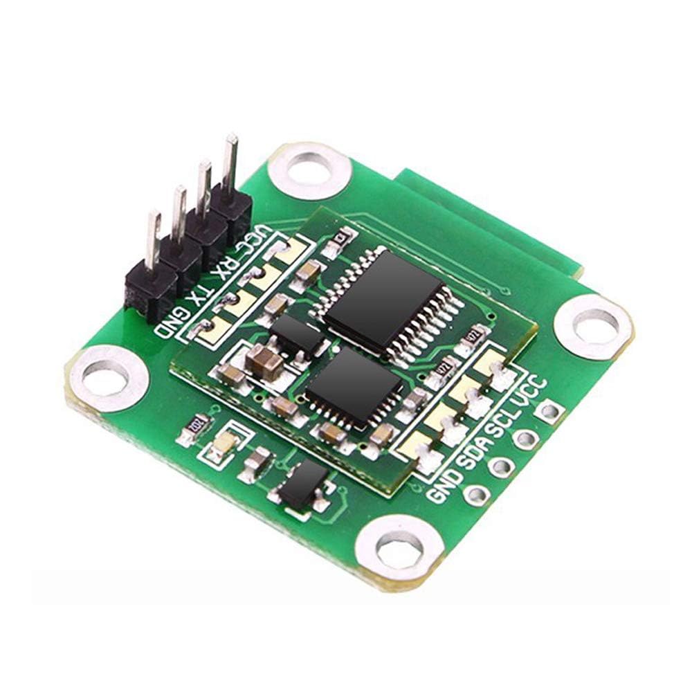

Hallo,
ich habe mir das BJY61 Modul gekauft, welches einen MPU6050 mit Bluetooth kombiniert:
Wenn ich das richtig sehe, ist das ein HC06 BT-Modul.
Das Modul funktioniert über die Kabelverbindung mit dem Arduino einwandfrei, allerdings bekomme ich mittels HC05 keine vernünftige BT-Übertragung zustande. Verbinden kann ich mich und Daten kommen auch haufenweise an, allerdings nicht lesbar.
Ich habe vermutet, dass die Baudrate nicht stimmt, habe aber am PC über Tera Term einmal alle möglichen Raten (9600 bis 115200) durchprobiert.
Sonstige Einstellungen waren 8 Datenbits, keine parity, 1 Stopbit, Flow control None.
Der Sketch, mit dem ein Test per Kabel am Arduino funktionierte:

Hat jemand eine Idee, wie ich es schaffe, die Daten ordentlich zu empfangen?
Grüße,
Nik
Ich würde das "short" durch was längeres ersetzen, mindestens "int".
Ok, ich habe mittlerweile so viel herausgefunden, dass die Daten im Hex-Format gesendet werden, die direkte Ausgabe per Konsole konnte deshalb keinen Sinn ergeben.
Vielleicht als kurze erlkärung: der Sensor hat Pins für die direkte Verbindung mit dem Arduino. Das habe ich bisher getestet und es hat gut mit dem Sketch oben funktioniert (ist nicht meiner, kam mit dem Sensor).
Er kann aber auch per BT verbunden werden und da kam dann nur noch Blödsinn.
Jetzt möchte ich den Sketch gerne anpassen. Dabei verstehe ich noch nicht ganz die Logik:
In Re_buff werden die Werte aus dem Sensor gespeichert.
Ich verstehe nicht, wie er jetzt in die viod serialEvent() kommt, wo er offenbar die jeweiligen Werte in der Variable Re_buff speichert, wenn das doch hinter der Schleife steht.
Das serialEvent wird bei jedem empfangenen Zeichen von Serial aufgerufen. Siehe Reference|Serial.
Bei SoftwareSerial bzw. AltSoftSerial wäre zu prüfen, ob und wie dort so ein Callback eingerichtet werden kann. Oder der Puffer muß dann wie üblich per Polling gefüllt werden. Normalerweise kann man auf serialEvent getrost verzichten.
Ah verstehe. Danke, das hat mir geholfen. Jetzt klappt auch die Übertragung so wie ich es mir vorgestellt habe.
