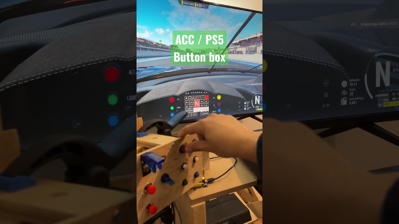

Est ce que tu veux bien m'aider maintenant 
Bonne journée
Benoit.
Oui sans problème.
J’aurai voulu monter mes boutons en matrice mais j’ai trouvé ça complexe à mon niveau.
Au lieu de ça, j’ai utilisé la resistance interne en (INPUT_PULLUP). Pas resistance au montage.
Tous les boutons sont reliés à la fois à la masse et individuellement à une entrée sur la carte.
Donc Ignition sur 2, Starter sur 3 etc….
Je vais mettre mon code en dessous.

Le code a évolué un peu en intégrant 2 encodeurs rotatifs
Pour le TC et l’ABS
