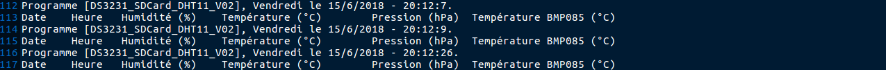

Bonjour à tous,
Je construit une mini station météo avec le matériel suivant :
  • carte UNO rev3
  • capteur DHT11
  • capteur BMP085
  • Module SDCard Micro SDCard Adapter
  • Module RTC DS3231
Jusqu'ici je n'ai rencontré aucun problème de lecture et d'enregistrement de données sur la carte SD, sauf depuis que j'ai ajouté le capteur BMP085. J'affiche correctement les valeurs lues sur le moniteur série, mais aucune valeur n'est enregistrée sur ma carte SD (cela fonctionnait avant l'ajout du BMP085).
Je mets le sketch, le schéma de montage, une copie du moniteur série et du fichier DATA0001.LOG en PJ.
Quelqu'un aurait une idée d'où vient le problème pour la sauvegarde sur carte SD ?

[Edit] : le module DS3231 et le capteur BMP085 communiquent tous les deux via la librairie Wire (DS3231 branché sur pins SDA+ SCL et BMP085 sur les pins analogiques A4 + A5). Est-ce qu'il ne pourrait pas y avoir conflit, d'où les données non sauvegardées sur SD ? Mais dans ce cas, pourquoi je vois bien les données sur la console ?
[Edit 2] : ça a l'air de venir de la déclaration des variables du capteur BMP085, j'ai commenté cette section :
// Lecture données BMP85
//  sensors_event_t event;
//  bmp.getEvent(&event);
//  float tempBMP085;
//  bmp.getTemperature(&tempBMP085);
//  float pressure = event.pressure;
Du coup, je retrouve le fonctionnement normal d'avant.
Si vous avez des suggestions d'amélioration du code ci-dessus pour qu'il fonctionne, je suis preneur !

Je ne sais pas si le problème vient de conflits de communication, mais peux-tu tester :
 // Ecriture de dataString sur la carte SD.
  File dataFile = SD.open("DATA0001.LOG", FILE_WRITE);
  if (dataFile)
    dataFile.println(dataString);
    dataFile.close();
    Serial.println("Couldn't open datafile");
Tu peux même ajouter un
Serial.println(dataFile); pour voir le code d'erreur renvoyé.

Effectivement, le fichier dataFile ne s'ouvre pas :
Vérification du capteur DHT11 : OK.
Pressure Sensor Test : BMP085 ready.
Initialization SDCard done.
error opening DATA0001.LOG
16/6/2018 10:24:43 \a⸮
La première erreur apparaît dès le SETUP, la seconde dans la fonction writeSD().
Je viens de tester avec une librairie plus simple (Adafruit_BMP085.h), ça fonctionne parfaitement, je perds juste en précision pour la mesure de la pression.
Code V02 :
Programme [DS3231_SDCard_DHT11_BMP085_V02], Samedi le 16/6/2018 - 10:30:22.
Date Heure Humidité (%) Température (°C) Pression (hPa) Température BMP085 (°C) Altitude (m)
16/6/2018 10:30:22 63.00 22.00 1010.00 23.20 18
16/6/2018 10:30:27 63.00 22.00 1010.00 23.20 18
16/6/2018 10:30:32 63.00 22.00 1010.00 23.20 18
Fichier DATA0001.LOG :

Après plusieurs essais, je pense avoir trouvé d'où vient le problème.
J'ai pu vérifier que le capteur BMP085 fonctionne correctement, en affichant sur la console la valeur du capteur via :
Serial.println(event.pressure);
Mes variables utilisent environ 86% de mémoire dynamique. Les variables et le code du module DS3231 consomment pas mal a priori.
En commentant et testant, je suis redescendu à 80% et ça fonctionne correctement.
Le croquis utilise 20432 octets (63%) de l'espace de stockage de programmes.
Les variables globales utilisent 1644 octets (80%) de mémoire dynamique
J'ai donc enlevé une partie du code du module dans le SETUP, ça donne ça et c'est fonctionnel.

Wow ! Merci J-M-L pour toutes ces astuces.
Le gain de mémoire est impressionnant :
Le croquis utilise 19522 octets (60%) de l'espace de stockage de programmes.
Les variables globales utilisent 1316 octets (64%) de mémoire dynamique.
Voici le code mis à jour :

Pour l'instant, je continue avec la librairie SD.h, je vais me pencher sur SDFat.h mais elle m'a l'air un peu plus complexe, donc je vais faire des tests avant.
Pour l’usage que vous en faites je pense (à tester) que même si SDFat est plus riche ça va fonctionner pareil, quasiment tel que votre code est. (SDFat est la version à jour de la librairie SD qui est fournie en standard. même auteur)
Quand vous faites les écritures dans le fichier de texte statiquedataFile.println("Programme [DS3231_SDCard_DHT11_BMP085_V03]");vous pouvez aussi utiliser je pense la macro F(), de mémoire c’est supporté aussi.dataFile.println(F("Programme [DS3231_SDCard_DHT11_BMP085_V03]"));
Sinon vous avez deux fois le code qui imprime une ligne de donnée dans le fichier, c’est une fois de trop :slight_smile: ==> faites une fonction comme ça vous n’aurez pas 2 fois les chaînes de caractère en mémoire flash
J-M-L:
Je confirme pour la macro F(), ça fonctionne très bien. Merci :wink:
J'ai testé en créant une fonction horodatage() applicable au SETUP et à ma fonction writeSD().
Ca fonctionne pour le SETUP, mais pas pour writeSD().
J'ai essayé en créant une deuxième fonction horodatageBis() spécifique à la fonction writeSD(), sans plus de résultats.
Voilà le code mis à jour, avec fonction horodatage() dans le SETUP :

Vous devez vous assurer que le fichier est ouvert en écriture pour votre fonction d’horodatage
Yep :slight_smile: merci du rappel.
Ca fonctionne du tonnerre !
J'ai déplacé dans le LOOP la vérification de l'ouverture du fichier.

Je viens de découvrir un nouveau problème ... :cold_sweat:
Ma variable tempo renvoie une valeur incohérente à partir de l'index 6 du tableau "pas".
Pas de mesures : 40
Tempo : 4294941760
Pour les index précédents, le calcul de la variable tempo se fait correctement :
Programme [DS3231_SDCard_DHT11_BMP085_V04]
Pas de mesures : 30
Tempo : 30000
J'ai testé plusieurs choses en constatant l'erreur :
1 - modifier le type du tableau "pas" en int
2 - remplacer "multiplier" par sa valeur dans la formule tempo
// Tableau stockant les différentes valeurs de pas (en secondes).
int pas [] = {1, 2, 5, 10, 20, 30, 40, 50, 60, 120, 180, 240, 300, 600, 1200, 1800, 3600, 7200};//Index : 0 à 17
// Sélection du pas par son index dans le tableau.
int pasMesures = pas[6];
// Création de la temporisation à partir du pas de mesures défini.
const int multiplier = 1000;
unsigned long tempo = pasMesures * 1000;
La valeur de tempo est aussi incohérente si je déclare la variable en type long uniquement :
Pas de mesures : 40
Tempo : -25536
Je suppose que ça vient des valeurs du tableau "pas", mais je ne comprends pas pourquoi.
Si quelqu'un a une idée !
Merci.
tempo doit être un unsigned long et pas un long
le type des pas n'est pas char * (un pointeur vers un caractère !!)
const [color=red]char *[/color] pas [] = {1, 2, 5, 10, 20, 30, 40, 50, 60, 120, 180, 240, 300, 600, 1200, 1800, 3600, 7200};
faut partir sur des unsigned int.
enfin quand on fait des maths sans rien préciser, c'est en entier, donc quand vous faites cela, même si le résultat va dans un unsigned long, le calcul à droite du égal est d'abord fait en entier (donc sur 16 bits et ça déborde)
il faut donc forcer le calcul en unsigned long, en rajoutant [color=red]ul[/color] à la fin de la constante par exemple ou en faisant un cast explicite
const unsigned long  multiplier = 1000ul;
unsigned long tempo = pasMesures * multiplier;
ou
unsigned long tempo = (unsigned long) pasMesures * multiplier;
par exemple
Je teste et je vous dis ce qu'il en est.
Impeccable ! 8)
J'ai repris ce bout de code :
Merci J-M-L :wink:
