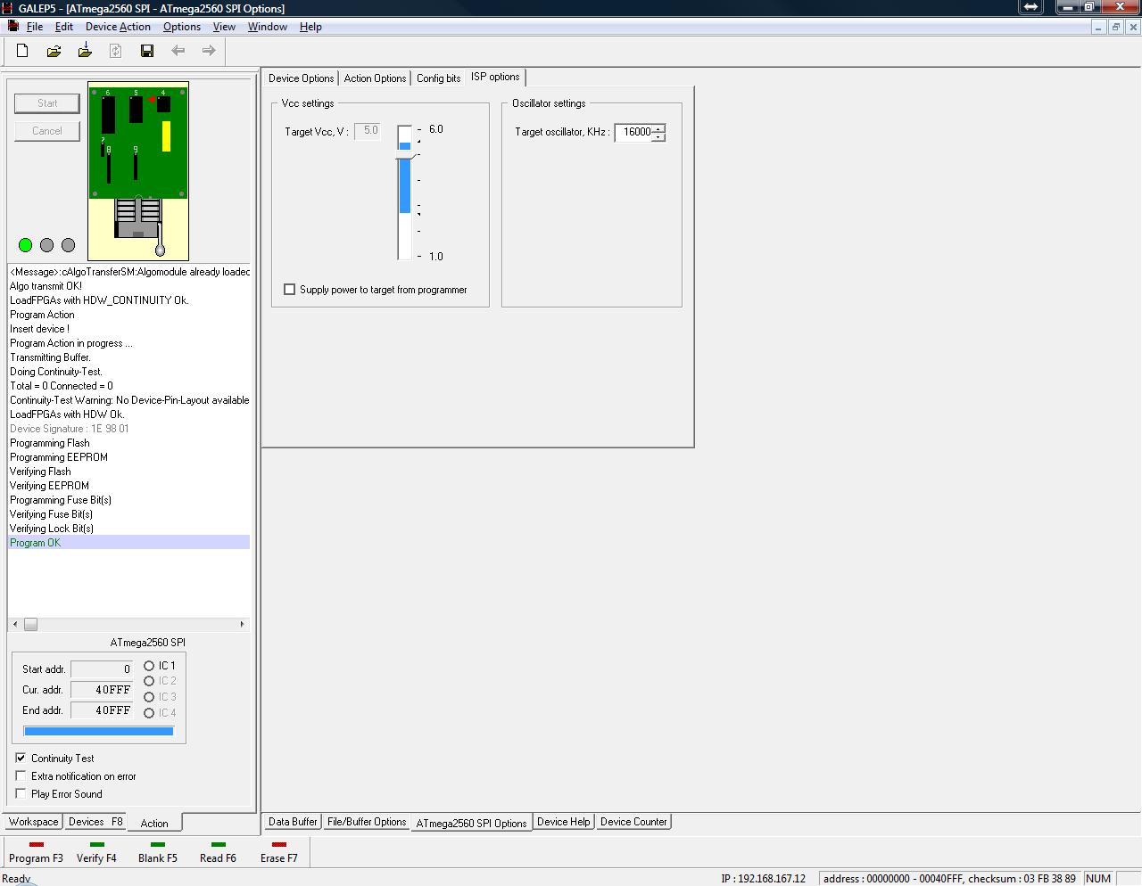

Boas,
estou a tentar a gravar um novo bootloader com um programador galep5 ... mas esta a dar barraca ... penso que deve ser ao nível dos "fuses"
Sera que alguém pode ver esses screenshot para me dizer que configuração usar
Cpts
Zé tretas
Boas,
aqui deixo os bons fuses

Eu li muitas discussões sobre esses fuses, mas por enquanto é muito para eu entender (já estou nos tarja preta rs)
Inclusive salvei o link AVR® Fuse Calculator – The Engbedded Blog e a discussão Arduino Forum
Achei mais seguro fazer o upload do bootloader do arduino (que pelo que entendi já seta os fuzes) e depois apenas gravar os hex quando for deixar em um circuito definitivo.
É isso ai, obrigado por compartilhar!
Eu estava com esse mesmo problema.
Tentei usar a IDE pra gravar o bootloader e dava timeout. Tentei pelo Xloader, ficou a noite inteira no uploading e deu erro.
Por fim utilizei um arduino UNO como master e instalei o bootloader através do método que consta nesse vídeo:
Agora está funcionando normalmente.
Espero ter ajudado.
Eu estava com o mesmo problema. Porém nem o bootloader eu conseguia gravar. A mensagem de erro era a seguinte: "Yikes! Invalid device signature. Double check connections and try again, or use -F to override this check. " Percebi que o problema não era a comunicação entre o PC e USB da placa e sim entre o ATMEGA e a USB. Resolvi usar o soprador de ar quente no ATMEGA e resolveu. Era solda fria no microcontrolador!
