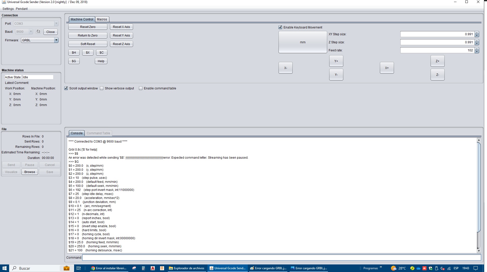

Hola todos !! Tengo este error al abrir el UniversalGcodesender y conectar Arduino UNO alguien podra ayudarme ?

Usas el puerto COM3 a 9600 en gcodesender. Si no has configurado GRBL la velocidad del puerto en el arduino uno será de 115200 bps. Eso hará que el arduino y el ordenador no se entiendan.
Solución 1: sube la velocidad en gcodesender a 115200.
Solución 2: Edita el fichero config.h de GRBL, busca la linea que pone:
#define BAUD_RATE 115200
Y cambia el valor de 115200 a 9600.
La mejor solución es la 1, puesto que tardaras menos y la comunicación será entre Pc-ordenador será mas "fluida".

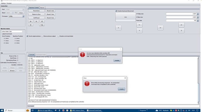

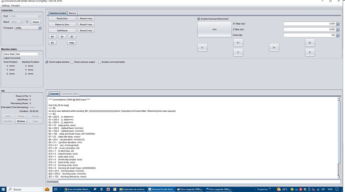

Víctor revisé el fichero y la transmisión estaba a 9600 baudios. De todos modos lo cambie, recargue la placa y el error persiste con el agravante que además no termina de dar error y tuve que cortar la transmisión y cerrar los cientos de ventas de error, para poder cerrar el programa.
Con 9600 baudio solo da 2 errores .
Puede ser que el problema esté en el mismo programa gcodesender, prueba a utilizar otro programa, por ejemplo candle. No es que sea una maravilla pero es el que venía con mi CNC china.
También prueba a utilizar una versión superior de GRBL, por ejemplo, la 1.1 que puedes conseguir en github.
Por último, y por descartar, puede que los pines serial del arduino estén dañados y no haya comunicación buena entre pc y arduino, cosa que dudo, puesto que has grabado GRBL. Si tienes otro Arduino prueba con él.
