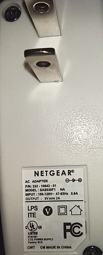

Como lo alimentas, tensión y corriente por favor.
9V 2A

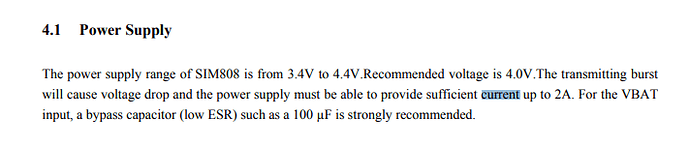

Leyendo la hoja de datos me encuentro con esto
Luce que 2A es lo correcto, sin embargo te dice que hay una falla de alimentación de modo que yo buscaría otra fuente.
Tengo la misma placa y le puse una fuente de 3A que era lo que tenia, no fue adrede y nunca me dio ese error.
Tampoco corri tu librería, aclaro.
Busca otra fuente.
