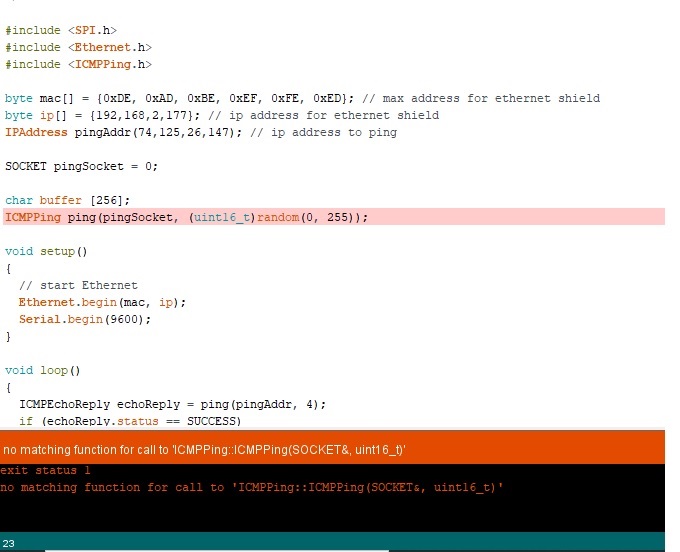

Encuentro este error al compilar la solución de este esquema. Solo quiero recibir el ping a una IP especifica y todas las librerías que he probado me da error...
Alguna que Uds. han probado y funcione.
Empleando Arduino Mega 2650 y Ethernet Shield 5100.
Desde ya muchas gracias y disculpen.

Bien sintetizando, busque la librería correspondiente al autor que publico en GitHub el articulo referente al uso de Ping para Ethernet.
Descargue el Zip y actualice la librería con ese zip.
Cargue de la carpeta de esa librería el ejemplo que trae.... y bueno sale ese error...
Espero puedan probar con esto. Muy amables. Gracias

Error IDE Version 1.8.7
Arduino:1.8.7 (Windows 10), Tarjeta:"Arduino/Genuino Mega or Mega 2560, ATmega2560 (Mega 2560)"
Ping:26:51: error: no matching function for call to 'ICMPPing::ICMPPing(SOCKET&, uint16_t)'
 ICMPPing ping(pingSocket, (uint16_t)random(0, 255));
In file included from C:\Users\Kelix\Documents\Arduino\Arduino-Ping-master\Arduino-Ping-master\icmp_ping\examples\Ping\Ping.ino:17:0:
C:\Users\Kelix\Documents\Arduino\libraries\Arduino-Ping-version1.0/ICMPPing.h:28:2: note: candidate: ICMPPing::ICMPPing(SOCKET)
  ICMPPing(SOCKET s); // construct an ICMPPing object for socket s
C:\Users\Kelix\Documents\Arduino\libraries\Arduino-Ping-version1.0/ICMPPing.h:28:2: note:   candidate expects 1 argument, 2 provided
C:\Users\Kelix\Documents\Arduino\libraries\Arduino-Ping-version1.0/ICMPPing.h:25:7: note: candidate: constexpr ICMPPing::ICMPPing(const ICMPPing&)
 class ICMPPing
C:\Users\Kelix\Documents\Arduino\libraries\Arduino-Ping-version1.0/ICMPPing.h:25:7: note:   candidate expects 1 argument, 2 provided
C:\Users\Kelix\Documents\Arduino\libraries\Arduino-Ping-version1.0/ICMPPing.h:25:7: note: candidate: constexpr ICMPPing::ICMPPing(ICMPPing&&)
C:\Users\Kelix\Documents\Arduino\Arduino-Ping-master\Arduino-Ping-master\icmp_ping\examples\Ping\Ping.ino: In function 'void loop()':
Ping:37:3: error: 'ICMPEchoReply' was not declared in this scope
   ICMPEchoReply echoReply = ping(pingAddr, 4);
Ping:38:7: error: 'echoReply' was not declared in this scope
   if (echoReply.status == SUCCESS)
Ping:38:27: error: 'SUCCESS' was not declared in this scope
exit status 1
Yo creo que te convendría tratar de contactarte con el autor de la librería y exponerle el problema.

Yo creo que deberías observar que la librería .cpp y .h dicen 6 años.
Entonces algo que tiene ese tiempo sin ajustes requiere una de tres alternativas.
  1. La propuesta de @anon90500195 ya expuesta, aunque dudo que obtengas resultados.
  2. bajarse un IDE de hace 6 o 4 años en ese margen o incluso 3, o sea, no ir mas arriba de versiones 2018 del IDE.
  3. Ponerse a ver que ocurre que es lo que estas preguntando asi que no aporto mucho.
Resumiendo:
Viendo el foro, hay preguntas similares sin solución por todos lados.
Nadie recurre a lo obvio que es usar un IDE mas de la época según mi punto de vista.
La W5100 esta casi en deshuso, es mas facil encontrar soluciones para el módulo W5500 ver link

Bueno instalare en otra maquina un IDE Anterior junto con las librerías correspondientes.

Prueba esto tmb antes de lo del IDE, tal vez funcione. link
No es necesario, crea una versión portable, está explicado el la página de descarga y es muy fácil.
