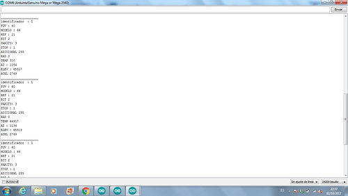

Buenas, estoy intentando leer la información proveniente de un sensor solar, el SolarMEMS mass60, lo conecto a arduino mediante el max485, adjuntaré el conexionado por medio de imagen, el hecho es que a pesar de que lee bastante información de forma correcta, numero de referencia, modelo, identificador, elevacion... Otros como por ejemplo la radiación siempre está a cero tenga o no sol y por otro lado la temperatura muestra de forma aleatoria el 310 y 64917.
El sensor funciona correcamente pues si conecto los pines rs485+ y rs485- al pc por medio de un convertidor usb y uso el programa del fabricante si lee todos los valores de forma correcta.
Por lo que el único cambio de conexión de pines del sensor es el de esos dos al pasarlos al max485.
No entiendo por qué no lee todos los valores de forma correcta. Espero alguien me puede ayudar. Gracias de antemano.
Adjunto documentacion del sensor, codigo, y valores leidos.

Ninguna idea del motivo? Sigo probando cosas incluso otro código y obtengo mismas lecturas erróneas.
Indicar que el sensor funciona pues conectándolo a través de usb al pc y usando el programa que trae si arroja lecturas válidas.
Gracias

Sí, los primeros datos son correctos y los muestra bien, el identificador, modelo, numero de referencia... incluso los valores de elevación por ejemplo.
Sí tienes razón se me pasó cambiar el formato a entero con signo, lo acabo de hacer y aunque arroja valores con "más sentido" siguen sin ser válidos, ahora arroja de forma aleatoria el 310 y -619 en la temperatura y sigue mostrando 0 en la radiación.
Muchas gracias por la aportación

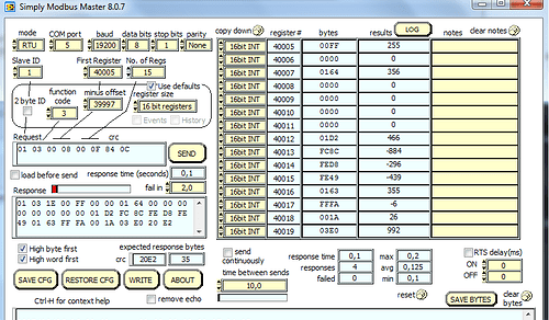

Añado imagen del programa que trae de fábrica para su lectura, indicar que en este algunas veces tambien ocurre de forma identica lo de la temperatura, es decir conmuta aleatoriamente entre 310 -619, pero si conecto y desconecto la alimentación del sensor ya funciona correctamente.
En este captura se ve como funciona correctamente dando de forma estable una temp de 29,5, la radiación es cero pero porque no le está incidiendo sol en el mmento de la imagen.
Si funcionando de forma correcta en el pc, unicamente cambiando los pines rs485+ y rs485-y pasandolos al modulo max485 del arduino, ya empieza como siempre a dar el problema.
Creo he sacado alguna conclusiones del motivo por el que falla:
En vez de usar directamente el programa de fábrica he probado a descargar otro, donde los parámetros a configurar son los mismos que los que se configuran en el código Arduino:
Como se ve, la trama que se envía es: 01 03 00 01 00 16, pero esta difiere de la que aparece en el programa propio y original del sensor que como vemos de la imagen del comentario anterior es: 01 03 00 08 00 0F 84 0C. Por tanto usando este programa y como se ve en la imagen obtengo los mismos datos erróneos que en Arduino.
Me descargué otro programa de comunicacón Modbus en el cual sí me dejaba modificar más parámetros como "FIRST REGISTER" y "MINUS OFFSET" los cuales modificándolos sí he podido crear una trama idéntica a la del programa original y ya mencionada:01 03 00 08 00 0F 84 0C. Ahora sí funciona de forma correcta:
La pregunta es, como introduzco dichos parámetros en el código Arduino? Y existe alguna forma de imprimir por pantalla la trama que estoy enviando con Arduino al sensor para comprobar si es la correcta?
Muchas Gracias

Finalmente lo pude solucionar, más un poco prueba error que otra cosa pero bueno, ya funciona correctamente. El problema era efectivamente el primer registro de lectura, que había definido a 1 y viendo la trama que enviaba el programa original y luego usando otros como los ya mencionados programas de pc para comunicación pude deducir después de alguna que otra prueba fallida que el inicio de trama era el 8;
Muchas gracias a ambos por vuestra ayuda.
