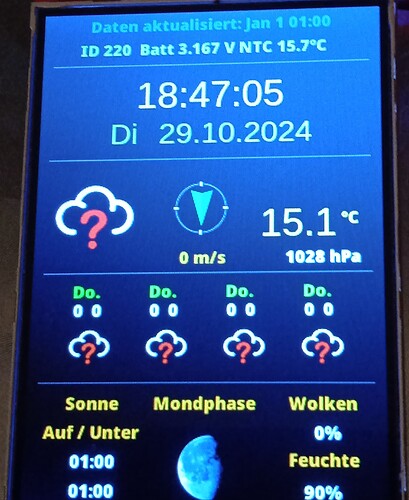

So wie das angekündigt wurde, funktioniert die API 2.5 seit heute Mittag bei mir nicht. Die Umstellung auf die 3.0 in der Software bringt nichts, so lange man auf der OW Seite sich nicht Anmeldet, und KK hinterlegt, ob man neuen Key bekommt weis nicht, habe die Änderung nicht zu Ende gemacht.
Die Sachen was Angezeigt werden habe selber geändert um aktuelle Außenwerte von Balkon haben.
Statt vorhersage habe hässliche Wolken mit Fragezeichen auf dem Display.

Hatte das selbe Bild wie fony (post #7).
Seit 2 Tagen versuche ich erfolglos, bei der forecast das icon ausgeben zu lassen. Mit der Zusammenfassung (summary) funktionierts, aber nicht einen "Ordner" tiefer (weather/icon).
Ich bin für jeden Hinweis dankbar.
