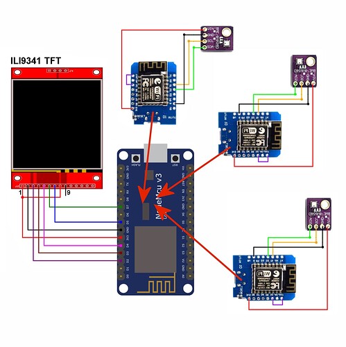

Questo l'ho gia' fatto: ESP lolin 12E come server con scrittura su TFT ili 9341 e Cient esp8266 configurato AP per creare una rete propria che invia dati contattando il server
Per me lo scoglio e' rappresentato dal fatto che volevo piu' periferiche come ho letto sarebbe semplice con ESP-NOW, vedro' cosa riesco a fare dopo l'arrivo degli ESP32

Mi sa che ho bisogno ancora di aiuto, funziona tutto ma la scheda TX ogni tanto da i numeri, nel vero senso della parola, puo' essere che la frequenza o la velocità di interrogazione dei sensori esterni sia critica? metto la figura del risultato con l'errore; al limite adesso potrei intercettare l'errore e spedire ad esempio T=0 e U=0 e sarebbe evidente l'errore senza quella scritta enorme.
Qalche suggerimento? Grazie
So che la foto e' pietosa ma e' un circuito buttato li per provare l'ESP-NOW
Chiedo comprensione !!
Metti lo sketch completo perché così è difficile azzardare un'ipotesi.

Ho utilizzato un esempio molto scarno di Rui Santos aggiungendo/modificando per quello che mi serviva.
Non ho fatto nulla per il controllo errore, pensavo fare due o tre letture, tenere buone quelle inferiore a 100 e fare la media ,ma mi sono accorto che in situazioni particolari disturbi ecc l'errore fotografato si presenta persistente magari per vari minuti, da li il sospetto di aver generato un errore di programmazione
Grazie dell'aiuto

risulta un po pesante perchè specie la parte gestione TFT è stata scritta al volo senza badare a ripetizioni, sicuramente potrebbe essere riscritto più in modo piu' conciso,
grazie per eventuali suggerimenti
Ho dato un'occhiata più approfondita al protocollo ESP-NOW ed in teoria ogni pacchetto di dati inviato contiene al suo interno 4 byte FCS (Frame Check Sequence Checks) quindi mi aspetto che quando la funzione di callback viene eseguita, tutti i dati ricevuti sono corretti perché i byte FCS sono come ci si aspetta.
