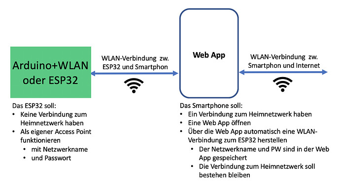

ESP32 als AccessPoint mit Smartphone+WebApp automatisch verbinden
Bin Anfänger:
Für mein Projekt möchte ich den ESP32 als AccessPoint verwenden um ihn über eine WebApp zu steuern, aber es gibt einige Detailfragen die ich noch nicht klären konnte.
Das ESP32 soll:
  • Als eigener Access Point funktionieren - mit Netzwerkname und Passwort
Das Smartphone soll:
  • über das Heimnetzwerk, oder mobiles Internet eine Web App öffnen
  • über die Web App automatisch eine WLAN-Verbindung zum ESP32 herstellen
  • Der Netzwerkname und PW sollen in der Web App gespeichert sein.
  • die Verbindung zum Heimnetzwerk aufrechterhalten
Fragen:
  • Kann sich das Smartphone über eine WebApp automatisch an den WLAN-Access-Point des ESP32 verbinden?
  • Kann das Smartphone währenddessen die Verbindung zum Heimnetzwerb aufrechterhalten?
Danke für eure Tipps.
ad 1) manche können's, manche nicht.
ad 2) nein.
Vor gar nicht allzulanger Zeit habe ich mir da selbst etwas gebaut.
Und zwar einen ESP32, der einen Hotspot aufbaut und sobald ich mich mit dem Handy (automatisch) verbinde, eine Webseite starte.
Das nennt sich dann "Captive Portal".
Den Anfang des Ganzen kannst Du in diesem Thread lesen. Die Sources dazu gibt es dann im dort verlinkten GitHub.
Leider geht tatsächlich Dein Punkt "2" nicht. Nicht nur kann sich das Telefon nicht mit zwei Hotspots zeitgleich verbinden, bist Du in dem WiFi, hast Du auch keine Datenverbindung über das Mobilfunknetz.
