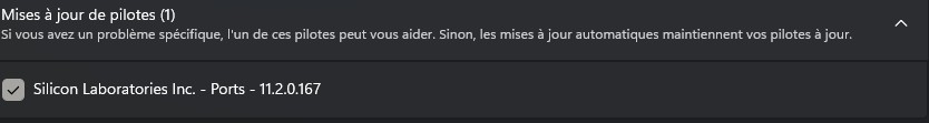

Bonjour a tous :raised_hand_with_fingers_splayed:,
j’ai acheter un module ESP32-2424S012 (ESP32-C3-MINI-1U)
Impossible de téléverser du code... :man_mechanic:
J’ai toujours une erreur au niveau du COM3 « qui n’existe pas ».
J’ai essayé ̶é̶n̶o̶r̶m̶é̶m̶e̶n̶t̶ beaucoup de choses (liste si dessous), mais rien n’y fait…
Dans les Propriété du COM3, j’ai toujours le pilote de Microsoft de 2006 qui apparaît, quelque soit mes manips.
Je pense que le problème viens de là, mais impossible de changer ce pilote…
  • Demo d’origine type montre connecter fonctionnel à la 1er mise en tension
  • Installation du gestionnaire de carte ESP32 par Espressif version 3.2.0 (module reconnue par l'IDE)
  • Test de plusieurs carte proposé avec le nom C3 (Pas de ESP32-C3-Mini-1U, je me suis arrêté sur ESP32C3 Dev Module), avec plusieurs essayer sur différentes cartes et différentes options/réglages proposé
  • Changement câble USB
  • Test sur un autre PC
  • Test sur une ancienne version IDE arduino
  • Tentative de Bootloader
  • Désactivation du téléchargement automatique des application des fabricants
  • Redémarrage en mode « Désactivé l’application des signature de pilote »
  • Désinstallation de l’appareil « Périphérique série USB (COM3) »
  • Installation du pilote CP210x (refus de Windows qui indique qu'il a un meilleur pilote)
  • Installation du pilote CP210x en manuel (clique droit sur le fichier silabser.inf, installation, installer avec succès)
  • Téléchargement de Python avec Esptool
  • Téléchargement facultative de mise a jours Windows (mise a jours/installation de Silicon Laboratorie Inc. - Ports – 11,2,0,167)
  • Tentative de changement manuel du COM3 en d’autres COM non utilisé (comme COM6, COM30)
  • J’en oublie peut être d’autres

Je vous met quelques captures que j’ai fais durant ce long et pénible voyage :person_rowing_boat:.
J'ai surment oublié des infos, n'hésitez pas (je n'ai pas un très haut niveau)!
En vous remerciant par avance

Pourquoi aller chercher un driver qui n'a aucun rapport avec le hardware de la carte utilisée, cette carte ne comporte pas de circuit intégré CP2102 (cf son schéma) ? Cette carte utilise l'USB interne des ESP32-C3.
La gestion des ports COM de Windows est assez bizarre comme cela (vécu ) ne pas en rajouter en trafiquant les numéros de Ports !

Au passage, est que que JTAG Adapter "disabled" sur disabled peut créer un problème?
Pour cette erreur de COM3, je pencherai plutôt vers le pilote COM3 de 2006 de Microsoft (impossible a changer)?
Qu'en pense tu?
Non , c'est la bonne configuration pour que l'USB natif serve pour une liaison série sur USB
Désolé je n'avais pas regardé d'assez près le message d'erreur initial . :worried:
Le téléversement se passe bien par le port COM trouvé, et le driver Windows en place
l y a ensuite une erreur dès le démarrage du code flashé (téléversé)
