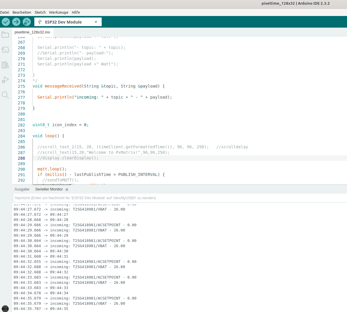

ich brauche bitte euere Hilfe.Ich experimentiere mit einer LED Matrix.Es sollen Werte von einen Wechselrichter(Lumentree 600) mit Trucki Stick auf der Matrix angezeit werden.Mqtt Verbindung funktioniert, Werte kommen an und auf der Serial Ausgabe angezeigt.
Aber wie kann ich die einzelnen Werte rausfiltern und einzeln anzeigen(Serial Konsole)?
Zu Beispiel T2SG418981/VBAT - 26.00 zu T2SG418981/VBAT - 26.00 Volt einzeln ?
Grüße-Martin

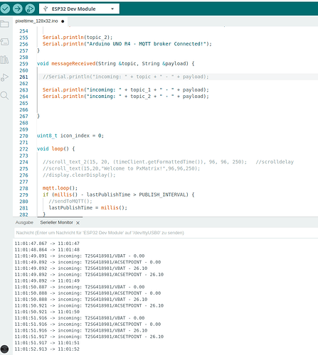

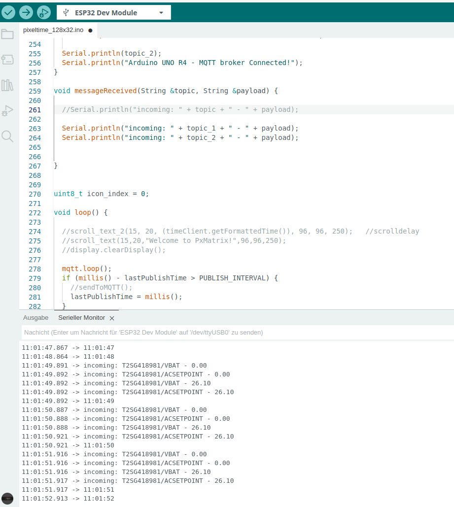

wenn ich
Serial.println("incoming: " + topic_1 + " - " + payload);
Serial.println("incoming: " + topic_2 + " - " + payload);
probiere sind die Wetre durcheinander! Siehe Screenshot.
Oder meinst du was anderes?
Grüße Martin
Ja, du bekommst topic im Aufruf der Funktion und das kannst du mit topic_1 vergleichen. Wenn das übereinstimmt, kannst du es z.B. payload ausgeben.
Und was soll ich jetzt machen?
Kannst du mir bitte helfen?
Grüße

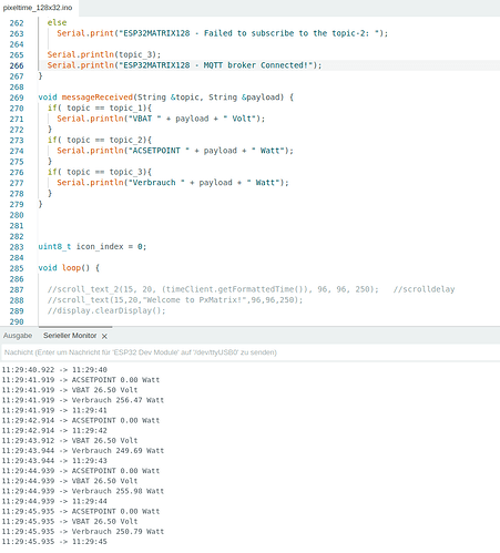

Ich kann gerade nicht testen aber versuch mal das:
void messageReceived(String &topic, String &payload) {
  if( topic == topic_1){
    Serial.println(payload);
Hallo Rintin,
Klasse von dir! Funktioniert schon mal sehr gut.

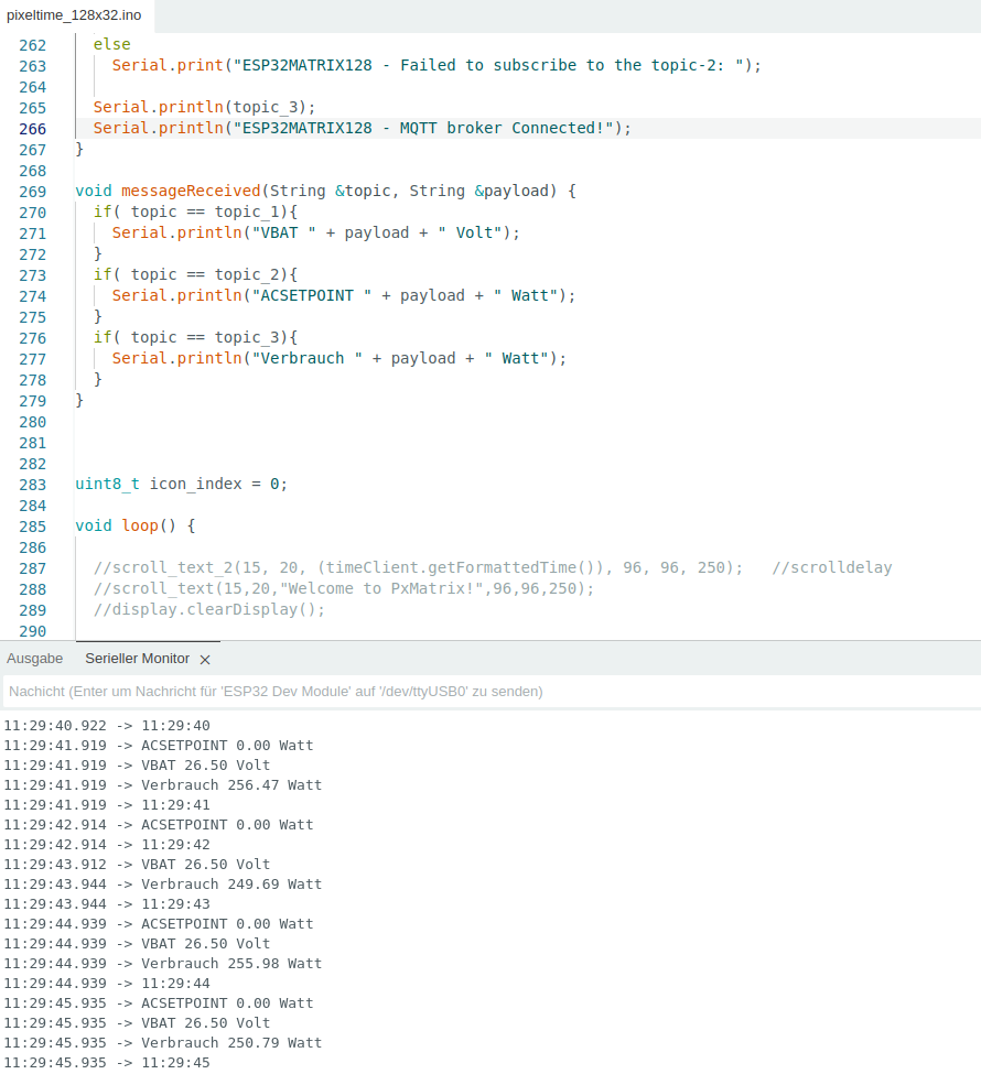

    Serial.println("VBAT " + payload + " Volt");
  if( topic == topic_2){
    Serial.println("ACSETPOINT " + payload + " Watt");
  if( topic == topic_3){
    Serial.println("Verbrauch " + payload + " Watt");
Klar. Einfach hier ins Forum schreiben
