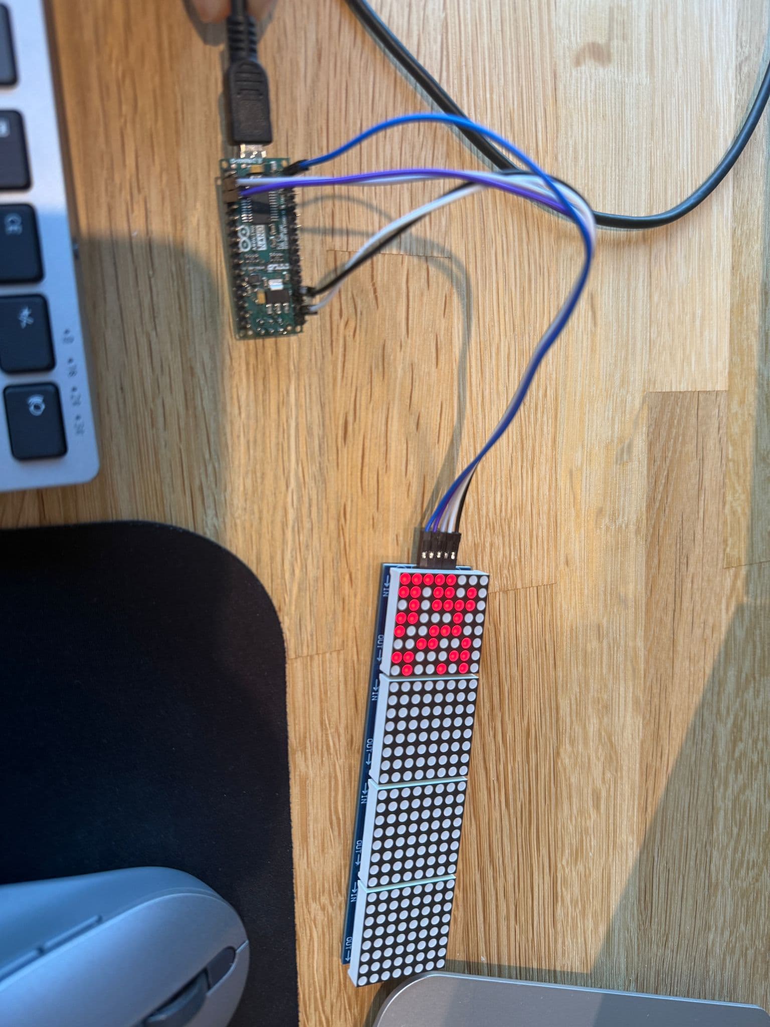

Ich versuche, meinen Nano mit einer 8x32 LED-Matrix zum Laufen zu bringen. Ich habe viele Versionen der Arduino IDE ausprobiert. Im Moment arbeite ich mit der Version 2.3.3. Ich verwende die Libraries Md_parola (3.7.3) und MD_Max72xx (3.5.1). Manchmal wird der Port, an dem mein Arduino angeschlossen ist nicht angezeigt, sobald ich ihn von der LED Matrix trenne, wird sie ab und an erkannt. Wenn ich den Code hochlade, leuchten nur zwei der 4 Matrixen und einige einzelne LED's

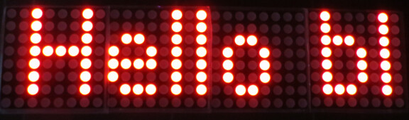

IDE 1.8.19 mit o. a. Bibliotheksversionen und Deinem Programm:
Strange. Danke fürs probieren. Habe es mit 1.8.19 auch versucht. Benutzt du noch ein zusätzliches Kabel oder nur ein USB-Mini für die Stromversorgung + Datenübertragung? Könnte es an der LED Matrix liegen, habe zwei Stück, bei beiden funktioniert es nicht. :confused:

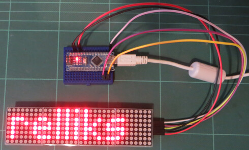

Ich nutze einen UNO, der hat denselben µC wie der Nano:
Bei mir sieht es wie folgt aus /zweite und dritte Matrix leuchten, Bild stellt es falsch dar). Wie hast du die Pins connected (Ground to ground usw.)?
Anschluß wie im Programm:

Hm, bei mir genauso...an was könnte es sonst liegen? :confused:

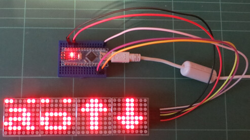

Vorsichtshalber mit Nano:

Du könntest zur Fehlereingrenzung eine andere Bibliothek versuchen:
#include <Arduino.h>
#include <U8g2lib.h>  // Universal 8bit Graphics Library (https://github.com/olikraus/u8g2/)
#include <SPI.h>
U8G2_MAX7219_32X8_F_4W_HW_SPI u8g2(U8G2_R0, /* clock= 13, data= 11, cs=*/ 10, /* dc=*/ U8X8_PIN_NONE, /* reset=*/ U8X8_PIN_NONE);
void setup(void) {
  u8g2.begin();
  u8g2.setContrast(20);
  u8g2.enableUTF8Print();   // enable UTF8 support for the Arduino print() function
  u8g2.setFont(u8g2_font_pxplustandynewtv_t_all);
void loop(void) {
  u8g2.clearBuffer();
  u8g2.setCursor(0, 7);
  u8g2.print("äö↑↓");
  u8g2.sendBuffer();
Keine Animation, dafür aber UTF-8 mit Umlauten.
