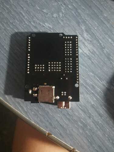

Te inserto la foto de la caja y la placa, si sabes como solucionarlo me quitas de un gran marrón.
Tenés que instalar el driver para el CP2101 (el chip USB), el core de ESP32 (entiendo que ya lo hiciste) y seleccionar la placa "ESP32 Dev Board".
