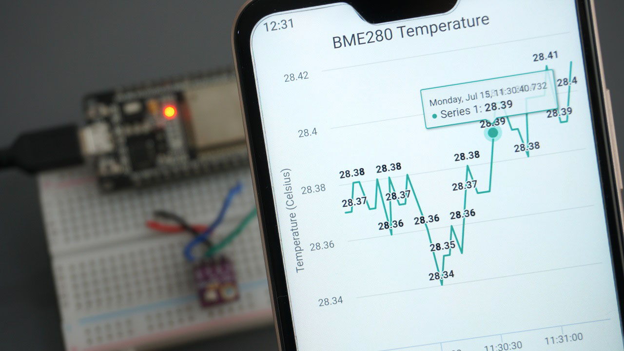

Sur l'excellent site Random Nerd Tutorials tu as plusieurs exemples bien expliqués, dont celui-ci
