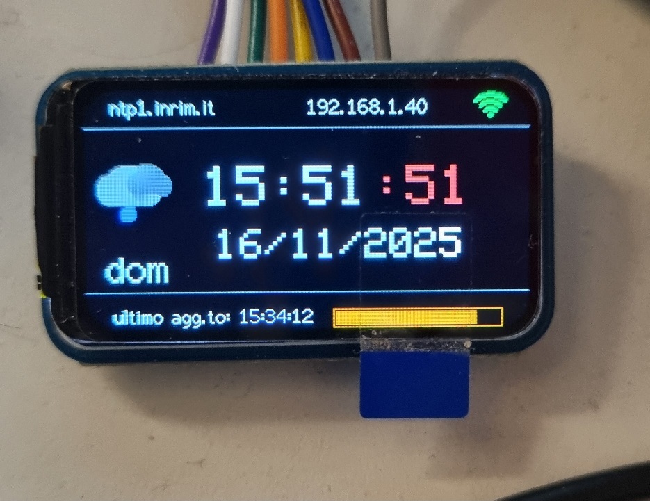

Salve a tutti,
ho acquistato un ESP32 WROOM, l’ho collegato con un display della Waveshare da 1.47” e risoluzione 320x172, equipaggiato con un ST7789V3.
Per testarlo ho fatto un programma che visualizza data e ora e si sincronizza con un NTP, già che c’ero ho incluso anche le informazioni meteo scaricandole dal LAMMA.
Tutto funziona ma quando lo accendo o lo resetto con il tastino, il programma parte, si blocca e l’ESP si resetta in automatico.
Dopodichè il 90% delle volte il programma funziona senza problemi, a volte si resetta un paio di volte prima di funzionare regolarmente.
Tramite il Serial Monitor ho rilevato queste info:
Avvio test display ST7789...
Display inizializzato.
Connecting to CASA2 .. CONNECTED
E (23671) task_wdt: Task watchdog got triggered. The following tasks/users did not reset the watchdog in time:
E (23671) task_wdt: - IDLE0 (CPU 0)
E (23671) task_wdt: Tasks currently running:
E (23671) task_wdt: CPU 0: tiT
E (23671) task_wdt: CPU 1: loopTask
E (23671) task_wdt: Aborting.
E (23671) task_wdt: Print CPU 0 (current core) backtrace
Backtrace: 0x400d4fc6:0x3ffb33a0 0x400d6699:0x3ffb3400 0x400d673d:0x3ffb3440 0x400d2fd5:0x3ffb34a0 0x400ebdd9:0x3ffb3540 0x400ebeb1:0x3ffb3580 0x400ee5e6:0x3ffb35b0 0x400f6745:0x3ffb35e0 0x400f9d1b:0x3ffb3620 0x400fedc2:0x3ffb3650 0x400ee1ae:0x3ffb3670 0x4008dcb1:0x3ffb36a0
ELF file SHA256: 74f5c7369
Rebooting...

Quindi cosa funziona?
Da quello che ho capito pare che qualcosa nel programma porti il watchdog a resettare l’ESP32 ma ancora non ho capito cosa.
Io proverei a fare una “semplificazione”.
Provare solo la gestione del display, oppure solo l’accesso al wifi.
Posta lo sketch, così è difficile aiutarti.

NO, non l'hai trovata, per qualche strana coincidenza la stai sono temporaneamente aggirando ... la cosa migliore e vedere perché va in crash il programma analizzando le informazioni che vengono date al momento del crash e risolvendo il problema, poi ...
... fai tu :roll_eyes: ... ma ricorda che stai girando in un ambite multitask gestito da FreeRTOS™.

... per l'analisi del crash e sapere (più o meno) la linea che lo provoca, con Arduino IDE 1.8.19 (legacy) puoi utilizzare il "esp exception decoder" da installare tra i tools, con Arduino 2.x (minimo 2.2), dato che ancora non supporta i tools aggiuntivi, puoi utilizzare l'ottimo plugin che trovi QUI (ci sono anche le istruzioni per installarlo).

Ho installato il plugin e fatto un test, come mi aspettavo si è resettato 1 volta ed il risultato del plugin è stato il seguente:
PC -> ??
Fault -> ??
0x400d3fdf: TFT_eSPI::setWindow (long, long, long, long) at c:\Users\r.guardamagna\Documents\Arduino\libraries\TFT_eSPI\TFT_eSPI.cpp:3486
0x400d4b0c: TFT_eSPI::fillRect (long, long, long, long, unsigned long) at c:\Users\r.guardamagna\Documents\Arduino\libraries\TFT_eSPI\TFT_eSPI.cpp:4688
0x400d447d: TFT_eSPI::drawChar (long, long, unsigned short, unsigned long, unsigned long, unsigned char) at c:\Users\r.guardamagna\Documents\Arduino\libraries\TFT_eSPI\TFT_eSPI.cpp:3250
0x400d4b8d: TFT_eSPI::drawChar (unsigned short, long, long, unsigned char) at c:\Users\r.guardamagna\Documents\Arduino\libraries\TFT_eSPI\TFT_eSPI.cpp:5199
0x400d6699: TFT_eSPI::drawString (char const*, long, long, unsigned char) at c:\Users\r.guardamagna\Documents\Arduino\libraries\TFT_eSPI\TFT_eSPI.cpp:5655
0x400d673d: TFT_eSPI::drawString (String const&, long, long, unsigned char) at c:\Users\r.guardamagna\Documents\Arduino\libraries\TFT_eSPI\TFT_eSPI.cpp:5494
0x400d2e6f: printLocalTime () at C:\Sorgenti ESP32\NTP Watch ST7789\ntp_watch_ST7789V3\ntp_watch_ST7789V3.ino:256
0x400d2ff1: timeavailable (timeval*) at C:\Sorgenti ESP32\NTP Watch ST7789\ntp_watch_ST7789V3\ntp_watch_ST7789V3.ino:334
0x400ebdd9: sntp_sync_time () at /home/runner/work/esp32-arduino-lib-builder/esp32-arduino-lib-builder/esp-idf/components/lwip/apps/sntp/sntp.c:62
0x400ebeb1: sntp_set_system_time () at /home/runner/work/esp32-arduino-lib-builder/esp32-arduino-lib-builder/esp-idf/components/lwip/apps/sntp/sntp.c:146
0x400ee5e6: sntp_recv () at /home/runner/work/esp32-arduino-lib-builder/esp32-arduino-lib-builder/esp-idf/components/lwip/lwip/src/apps/sntp/sntp.c:331
0x400f6745: udp_input () at /home/runner/work/esp32-arduino-lib-builder/esp32-arduino-lib-builder/esp-idf/components/lwip/lwip/src/core/udp.c:404
0x400f9d1b: ip4_input () at /home/runner/work/esp32-arduino-lib-builder/esp32-arduino-lib-builder/esp-idf/components/lwip/lwip/src/core/ipv4/ip4.c:780
0x400fedc2: ethernet_input () at /home/runner/work/esp32-arduino-lib-builder/esp32-arduino-lib-builder/esp-idf/components/lwip/lwip/src/netif/ethernet.c:186
0x400ee1ae: tcpip_thread () at /home/runner/work/esp32-arduino-lib-builder/esp32-arduino-lib-builder/esp-idf/components/lwip/lwip/src/api/tcpip.c:179
0x4008dcb1: vPortTaskWrapper () at /home/runner/work/esp32-arduino-lib-builder/esp32-arduino-lib-builder/esp-idf/components/freertos/FreeRTOS-Kernel/portable/xtensa/port.c:139
puoi chiarirmi il significato di quello che vedo?
Grazie
A guardarlo così mi sembra che il problema sia legato all'uso di NTP ...
... metti il codice così vediamo che librerie stai usando e come :roll_eyes:
Guglielmo

Allego l’immagine di quello che viene visualizzato sul display.
