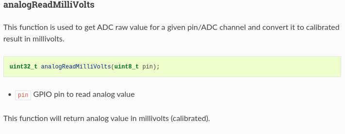

La fonction analogReadMillivolts() est décrite comme fournissant une valeur calibrée
L'étude de son code montrerait quel type de traitement est effectué sur la valeur brute
-compensation du décalage de Verf par rapport à la valeur nominale ? (utilisation des donées de calibration 'usine' décrites dans le lien donné ci dessus par fdufnews)
-compensation de non linéarité en bonus ?
https://github.com/espressif/arduino-esp32/blob/master/cores/esp32/esp32-hal-adc.c

Pour les ESP32 produits à partir de 2018 analogReadMillivolts() prend tout en charge pour donner son résultat , il serait dommage de s'en passer
D'autant plus que la fonction utilise les données de calibration enregistrées en fin de fabrication dans une zone de mémoire non effaçable (eFuses) afin de compenser la forte dispersion initiale de Vref (1,1V +/-10% )
Quand je teste des ESP32 de 2017 la fonction analogReadVoltsMLillivolts() plante car elle ne trouve les données de calibration et ne peut en déduire la valeur effective de Vref :

Salut,
Si nous utilisons la fonction analogReadMilliVolts, fonction qui renvoie une valeur analogique en millivolts (calibrée). (documentation)
cela signifie-t-il que nous entrons une tension sur l'entrée analogique qui est ensuite convertie en points puis reconvertie en millivolt ?
