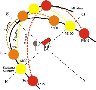

De toute manière toute la gestion par LDR est inutile puisqu'il y a déjà des tables (comme celle postée par infobarquee) qui permettent de savoir où il faut pointer.
Ca n'empêche pas que c'est un bon exercice :wink:
Bonjour tous!
C'est vrais que c'est plus parlant par un graphe. d'étude.
Vous allez me dire que je suis têtu mais ...
Ce qui me conforte à dire qu'a chaque levé de soleil il vas corrigé son orientation depuis l'azimut et décrira un "arc" de cercle. La correction sera infime de jours en jours.
Le graphe est super il faudrait une représentation en 3D de la courbe.( j'en cherche une ).
J'ai trouvé ça c'est basique mais ça représente mon point de vu.
