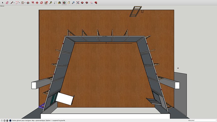

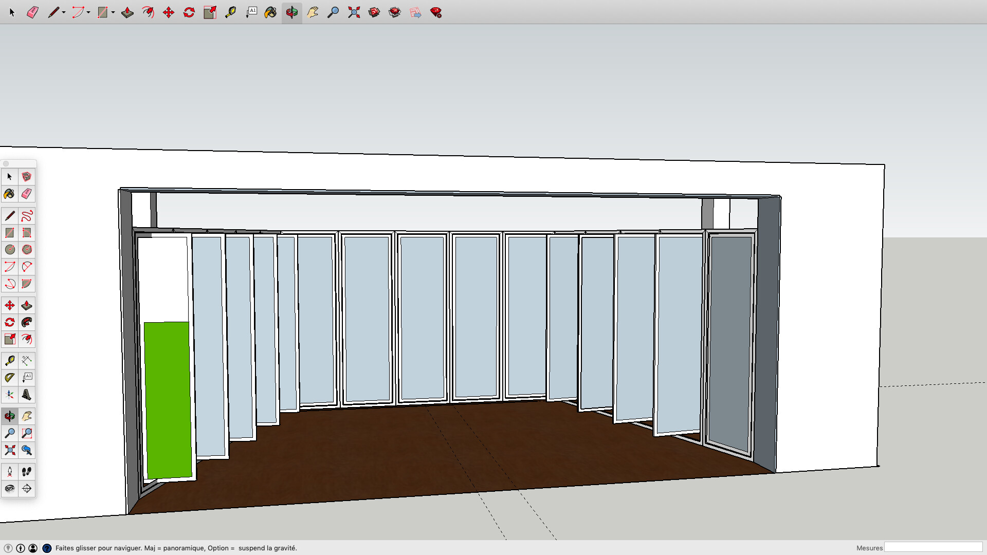

je suis constructeur pour des scénographie , c est la première fois que j utilise des moteur pas a pas voici mon probléme.
Je travail avec un Nema 34 série TS 1 axe 12,0Nm et un driver CL86T
Pour une scénographie de théatre je dois faire tourné des chassis de 3M50 sur 1 M trés lentement 45 degré en 1h
je voulais savoir si quelque un avait une idée de comment coder tout ça? si possible sans des accoups
je pensais mettre un delais dune minute ou plus entre chaque pas....vous pensez que ca fonctionne?
merci d avance

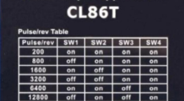

Voilà un « premier jet » du programme, il nécessite 2 bibliothèques :
Pour les moteurs pas à pas (MPAP), AccelStepper et, pour le bouton poussoir, JC_Button.
Pour le câblage du bouton (BP), il est d’un côté au GND de l’Arduino et de l’autre à la pin const int bpPpin = 3;
Pour le câblage du driver du MPAP :
const int mpapSignDirPin = 5; // Pin du signal DIR
const int mpapSignStepPin = 6; // Pin du signal STEP
const int mpapSignEnaPin = 7; // Pin du signal ENABLE
Il est possible qu’il faille inverser DIR, STEP ou ENABLE, ça se fait ici :
// DIR STEP ENABLE
mpap.setPinsInverted(false, false, true); // Inversion des signaux
Un true à ENABLE signifie que ce signal est actif à LOW.
Les paramètres de fonctionnement sont :
const long mpapStepsMicroNombre = 500; // Nombre de pas en 1/8
float mpapStepsTempo = 6.0; // Un pas toutes les x.x secondes
Le déplacement est de 500 micro-pas avec un pas toutes les 6 secondes, tu peux jouer avec ces valeurs.

PS: Règles tes switches sur 1600 (1/8 de pas)

La variation du courant dans les deux bobinages est sinusoïdale par construction dans le circuit intégré.
Ma compréhension du réglage du courant :
Il faut considérer le courant comme une valeur efficace.
Si, en pas entier la datasheet du moteur dit 1A par bobinage il faut régler le courant à 1*racine(2) = 1,41 A.
