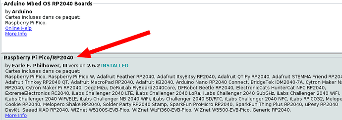

Bonjour @lartistez
hors sujet , mais pas top ....
Sur ce forum on peut remarquer que les utilsateurs de RP2040 sous environnement Arduino ont opté pour
l'implémentation de E.F Phillower et non celle d'Arduino MBED en rason des fonctionnalités offertes, du travail intense de suivi et du large éventail de cartes supportées. Elle repose sur le sdk pico.
Il me semble que c'est mantenant gérable avec PlatformIO
Il ne semble pas : c'est géré dans plateformIO et le picoW est lui aussi géré.
