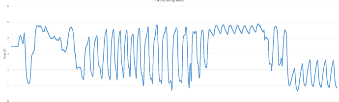

Lo que hago yo es medir el voltaje a través de un divisor de tensión de un sensor FSR que va colocado en el pedal de una bicicleta. De esta manera cuando presionamos el pedal se varia la resistencia y obtengo una grafica como la que he adjuntado. Mi intencion es obtener la frecuencia en tiempo real de la señar, es decir, la cadencia de pedaleo. Para ello necesito que se obtengan datos cada menos de 1 segundo

Yo conformaría esa señal, convenientemente amplificada si es necesario, a través de una puerta Schmidt-Trigger y trabajaría con la señal digital obtenida en lugar de samplearla con el ADC.
Me rectifico, si puedes usar una FFT, pero no seria practico. No podrías obtener información cada segundo, es decir 1 Hz, si tu frecuencia esta en ese orden. Por eso cuando bajas la frecuencia en el ejemplo 3, de la librería, toma datos por varios segundos para obtener una muestra de varios picos.
Yo ( es una opinión) suavizaría esa curva con un promedio móvil y buscaría la distancia entre picos o distancia entre máximos y mínimos.
