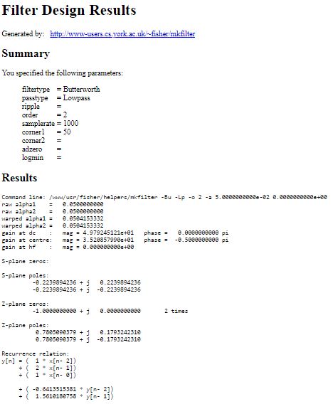

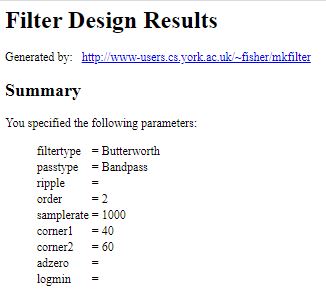

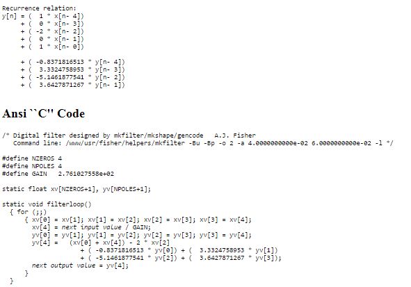

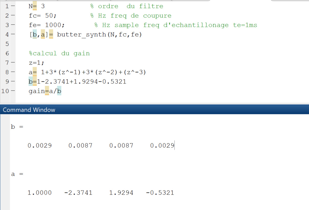

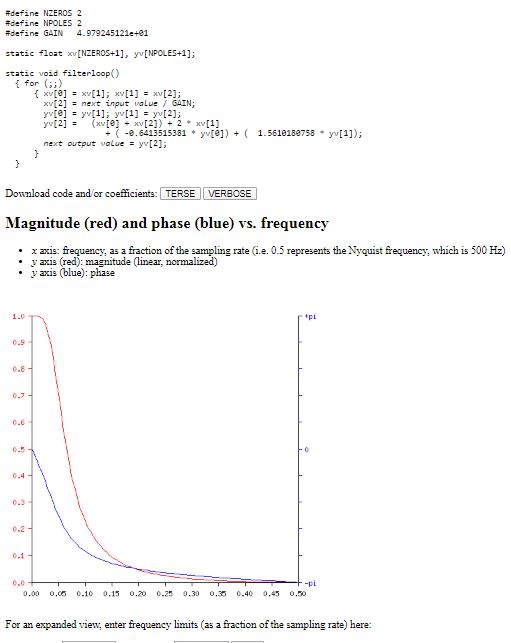

Evidemment, il y a des softs qui déterminent les coefficients assez facilement tel que :
Matlab filterBuilder pour Mathcad Plus avec des fonctions spécifiques
des soft en C Web Page Under Construction
Je n’ai pas réussi à faire fonctionner ce lien
jayduino - Arduino stuff written by me
Pas mieux avec ce lien ou il manque un help
http://t-filter.engineerjs.com/

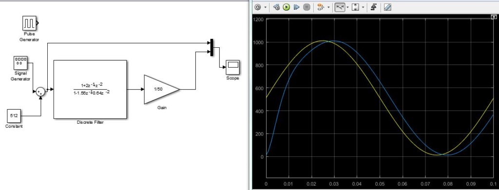

Souvent, les étudiants apprennent l’étude des filtres avec Matlab qui peut travailler à des fréquences d’échantillonnages très grandes et avec des précisions de calculs à plus de 18 chiffres après la virgule.
Mais avec un Arduino nano, on peut facilement observer les limites du traitement numérique d’un petit processeur ?
Avec l’IDE d’Arduino, la déclaration en float, n’a que 7 chiffres significatifs par excès :
dont voici un exemple : 0.1234567 ou 1.123456 ou 12.345

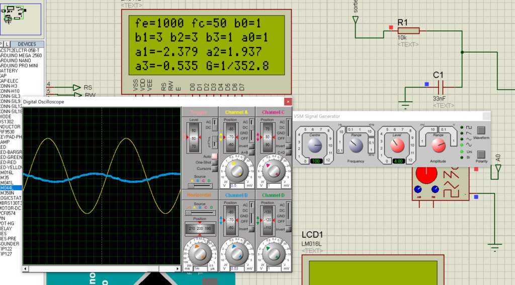

Le programme de base avec un gain unitaire est le suivant avec Te=1ms dans une routine interruption :
Ce programme de base dure 150microseconde, donc cela laisse du temps à faire du traitement numérique dans cette routine.

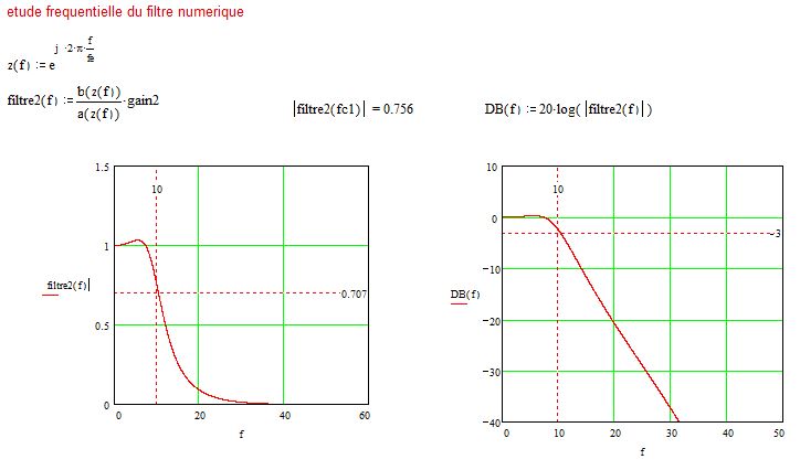

/* ---- exemple filtre passe pas Butterwoth   pour fc=10hz,  fechantillon=1000Hz------
entree2=entree1;      //entree(n-2)
entree1=entree;       //entree(n-1)
sortie2=sortie1;      //sortie(n-2)
sortie1=sortie;        //sortie(n-1)
//sortie=entree+entree1*b1+entree2*b2+entree3*b3-sortie1*a1-sortie2*a2-sortie3*a3 ;   //filtre passe pas recursif ordre 3
//sortie=(entree+entree1*b1+entree2*b2-sortie1*a1-sortie2*a2) ;                         //filtre passe pas recursif ordre 2
sortie=entree/4  ;                        //mise à l'echelle 10 bits en entrée et 8 bits en sortie

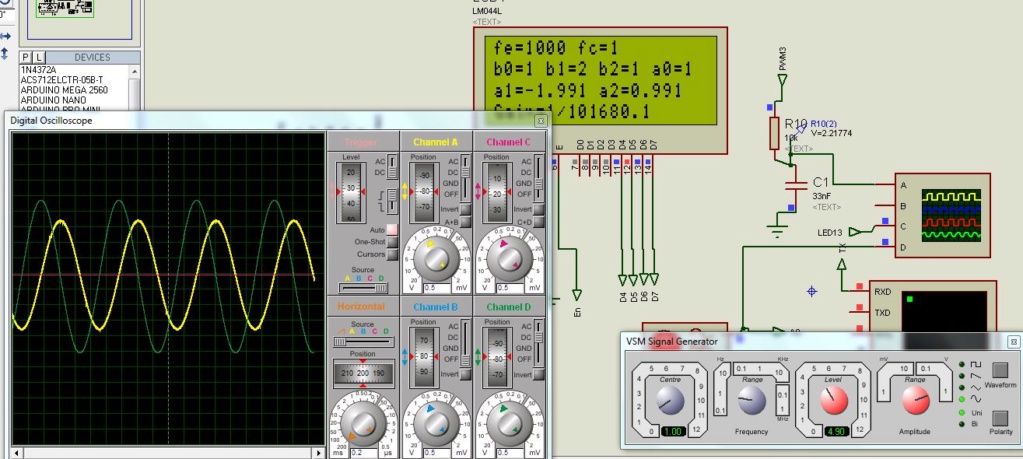

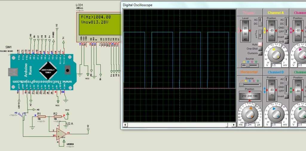

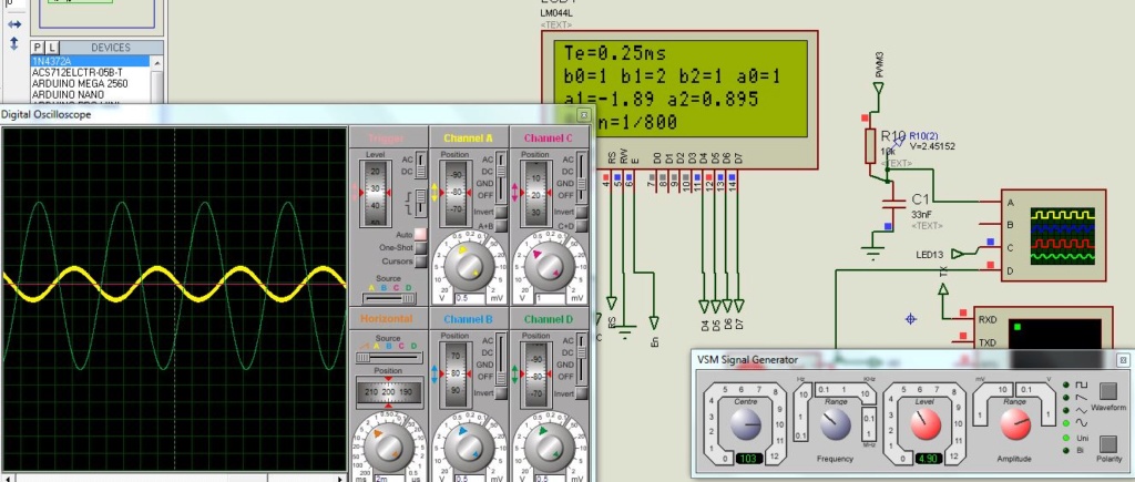

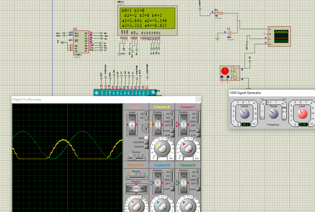

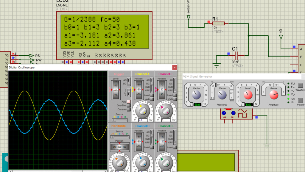

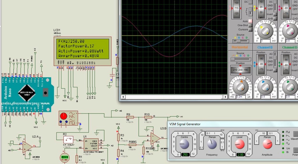

Le fichier de simulation ISIS peut être téléchargé sur ce lien
Attention la PWM demande beaucoup de ressource de calcul pour ISIS par le PC, donc souvent il vaut mieux travailler en reel qu’en simulation.

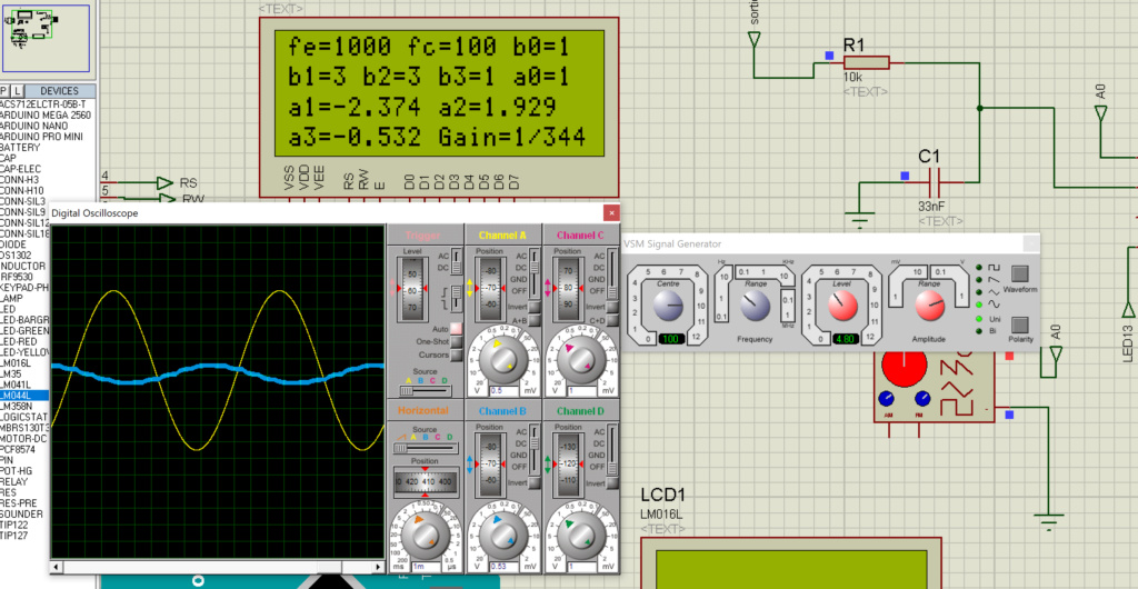

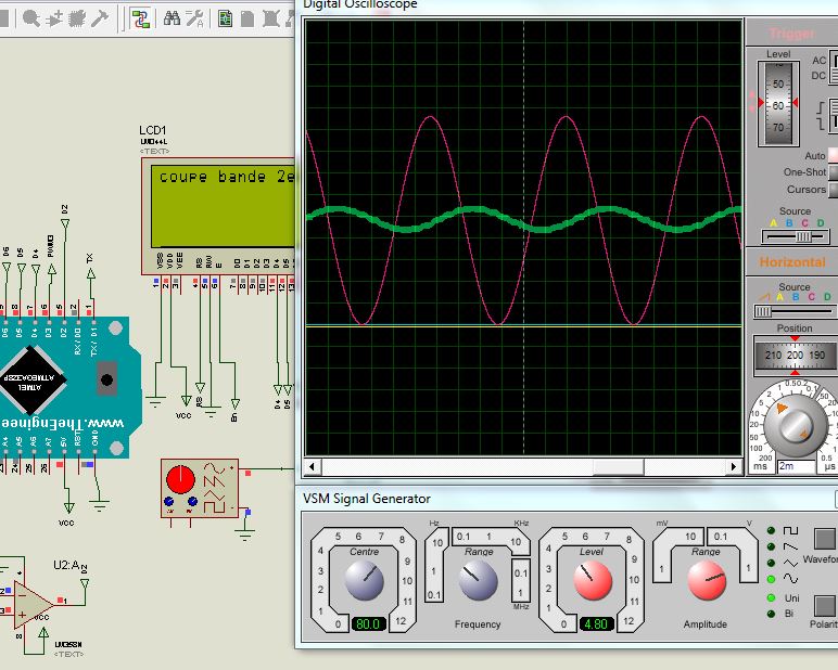

Avec une période d’échantillonnage de 1kHz, un signal sinusoïdale de 200Hz a été mis, on peut observer les différences de sorties à cause qu’il n’y a que 5 échantillons de mesure de ce signal.

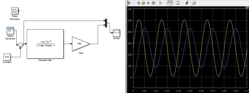

Dans un premier temps, Nous allons présenter comment on troupe les coefficients de filtres récursif RII.
Puis, la courbe d’atténuation théorique sera tracé, et 5 valeurs en réelles seront prix pour vérifier la théorie.
  • Etude filtre passe bas de premier ordre RC,
    En mode sinusoïdale et en mode temporel avec un signal carré.
  • Filtre butterworth passe bas, d’ordre 1
    Filtre de Butterworth — Wikipédia

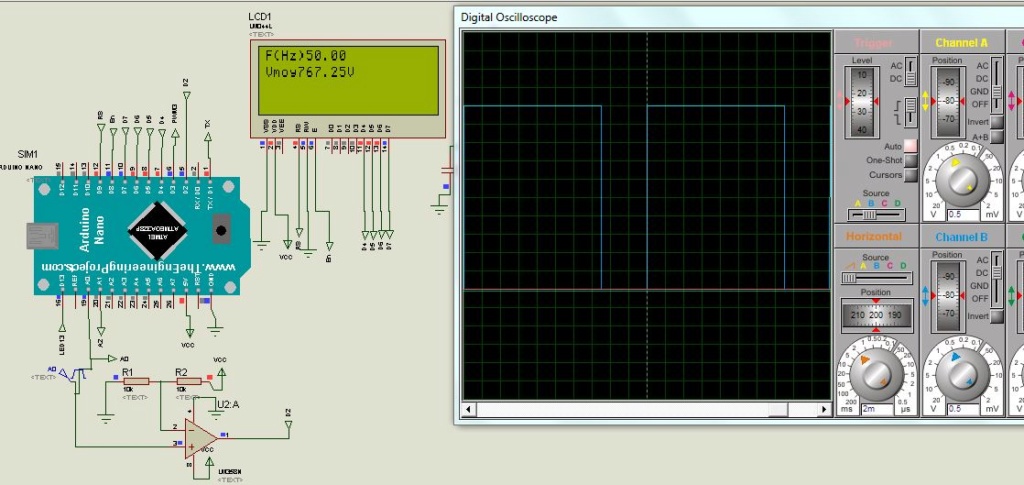

Nous avons tout d’abord procédé à une série de simulation sur ISIS pour vérifier certains points du programme avant de téléverser le programme. Voici les différentes composantes de la simulation Isis. Vous trouverez le lien de téléchargement au dessus.
Il aurait été possible que l'Arduino lise un signal carré extérieur et de faire une sortie analogique des valeurs sur une PWM pour démontrer l'utilisation d'un filtre numérique sur un oscilloscope avec une routine d'interruption de 1ms pour faire les calculs du filtrage.
Mais, nous avons utilisé juste le terminal pour observer les calculs du filtre et vérifier que le float avec ces 7 chiffres significatif fonctionne bien comme on peut l'observer sur le code suivant qui ont été placé dans Excel pour observer les dynamiques du filtre.

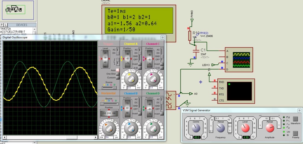

pour une constante de temps deisirée de 10ms et un échantillonnage à 1ms, le terme a1=0.91.
Sur la figure suivante, on peut observer que la constante de temps est environ celle théorique de 10ms, pour une amplitude de 1023 de l'entrée (10bits).
Nous allons mettre ce programme en pratique et vérifier que nous avons réellement 10ms pour la constante de temps
0.63 x 5V = 3.15 V
Sur la courbe on voit bien que le temps correspondant à 3.5V est ≈ 10ms

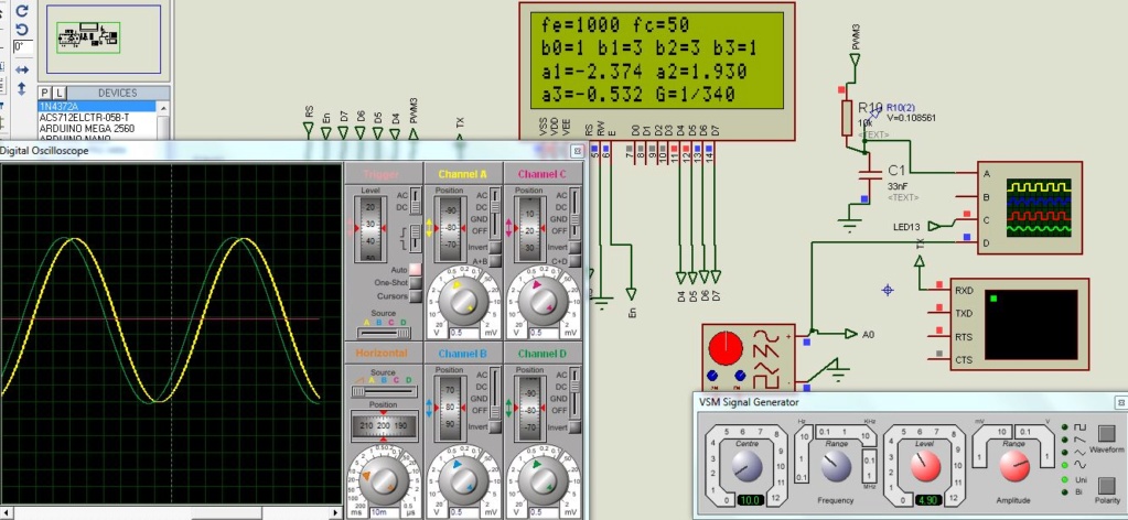

Avec le terme 0.98 du filtre échantillon à 1ms, On peut observer que la constante de temps est légèrement inférieure à la valeur théorique de 50ms, pour une amplitude de 16384 (14bits) de l'entrée.
Lorsque la constante de temps devient très grande devant la période du signal, la sortie du filtre donnera une oscillation avec une amplitude correspondant à l'équation suivant autour de la valeur moyenne du signal d'entrée
En pratique pour une fréquence d’entrée de 10 Hz nous avons bien la constante de temps qui dure 50ms
Nous avons le temps d'une montée qui correspond à la constante de temps et qui dure 1divison c'est à dire 50ms
Avec le terme 0.998 du filtre échantillon à 1ms, la constante de temps theorique
on peut observer que l'amplitude
Donc, il y a des petites différences entre la théorie et la simulation mais globalement, cela fonctionne correctement en pratique.

TEST : La routine d’interruption d’une durée de 1ms
Nous avons alors créé une routine d’interruption avec le callback qui doit « normalement » durer 1ms
Est-ce vraiment le cas ???
Vérifions cela alors en simulation
Résultats observés :
La courbe du channel D correspond au front montant et descendant de la routine d’interruption
On voit bien que chaque division dure 1ms donc :
High ===> pendant 1ms
Low ==> pendant 1ms
Le temps d’une montée dure alors 1ms de même que le temps d’une descente : la routine d’interruption est alors correcte. YES !!!
TEST : temps d’incrémentation à chaque fois que l'on rentre dans la routine d’interruption
Nous avons comme expliqué précédemment une routine d’interruption qui dure 1ms. Dans cette routine nous avons écrit un bout de code qui doit incrémenter la sortie 256 fois (0 à 255). Nous allons alors vérifier le temps que met cette incrémentation à s’exécuter et nous assurer que cela ne dépasse pas la durée de la routine d’interruption
On peut alors observer (figure suivante) sur le channel B (courbe bleue) un signal triangulaire qui représente la courbe d’incrémentation de 0 à 255 qui s’effectue sue 13 divisions de 20 ms chacune
donc :
13*20ms=0.26ms < 1ms Yes !!!
Nous avons créé un filtre passe bas RC, nous allons alors faire un programme suiveur c’est-à-dire que la sortie recopie l’entrée donc un gain de 1
Mais comme nous avons une entrée sur 10 bits (1024) et une sortie à 8 bits (256) nous allons diviser l’entrée par 4 ( 1024/256)
Courbe en jaune = entrée A0
Courbe en bleu = sortie
La courbe en bleu représentant la sortie est en retard par rapport à la courbe en jaune dû au laps de temps du traitement de l’Analog read
Lorsqu’on fait un zoom sur la sortie on s’aperçoit qu’il y’a un hachage dû a la PWM.

Filtre butterworth passe bas, d'ordre 1
(En mode sinusoïdale et en mode temporel avec un signal carré)
Le calcul mathématique d'un butterworth numérique quelque soit son ordre va être présenté.
Dans le lien suivant, un article présente la méthode bilinéaire mais avec un filtre de coupure de 1 rad/s ?? Ce qui n'aide pas à la compréhension.
Quelques soient l'ordre du filtre butterWorth, il n'y a pas de gain positif, le lien dans Wikipédia présente bien ce filtre analogique et il est très facile de déterminer la courbe d'atténuation avec Mathcad.
Nous allons prendre une fréquence de coupure de 10hz et une fréquence d'échantillonnage de 100Hz
Afin de vérifier, l'atténuation du filtre, la courbe de fréquence est tracée. On retrouve bien une atténuation de 0.707 ou de -3db à la fréquence de coupure.
Plus, l'écart entre la fréquence d'échantillonnage et la fréquence de coupure est grande, plus l'ordre N du filtre pourra être grand. mais plus le gain devra être re petit et la résolution des zeros devront être très précise.
pour bien tester le filtre numérique, il faut générer un signal sinusoïdal en entrée et voir en sortie l'atténuation pour chaque fréquence testée
sinon, en utilisant, la décomposition de série de fourriers d'un signal carré, L'amplitude de l'ondulation sera égale à l'équation suivante exemple avec une fréquence de coupure de 1hz.
Si on utilise, un ordre 1, alors l'ondulation théorique sera de 14%
Si on utilise un ordre 3, ondulation sera de 0.1%
Maintenant, il reste à implanter dans l'Arduino.
Evidement les coefficients a(z) sont en float car il faut une certaine précision.
Pour un filtre butteworth d'ordre 3, avec une fréquence d'échantillonnage de 100Hz et de fréquence de coupure de 10hz,
Si l'on choisit les coefficients au centième près par défaut, le gain passe 1/55 à 1/53 et la courbe d'atténuation fréquentielle sera légèrement modifiée avec une fréquence de coupure légèrement décalée
Le temps de calcul du filtre avec l'ATMEL 328 est de 120us pour un troisième ordre
J'aurai pensé que le temps de calcul aurait été bien plus long. le compilateur doit faire des simplifications
Voici les résultats simuler avec Matlab dans un premier temps avec une fréquence d'échantillon de 100Hz, un signal carré de 10hz, et une fréquence de coupure de 10hz donc avec 10 échantillons par période du signal, ce n'est pas terrible
Si l'on essaye de faire avec une fréquence d'échantillon de 1000hz, il y a une divergence du signal de sortie même avec 3 chiffres ou 4 chiffres après la virgule des coefficients zéros du filtre.
C'est là que l'on voit qu'entre la théorie et la pratique, il y a un monde
Plus l'ordre est élevé et plus s'il y a un écart entre fe et fc et plus il faudra une précision sur les coefficients du filtre.
Remarque : Lorsqu'il y a un trop grand écart entre le gain statique avec les coefficients pris par défaut ou avec des coefficients avec 7 chiffres significatifs alors le filtrage devient divergent.
Il est possible de faire des exemples en mode fréquentielle mais avec une amplitude du signal d’entre unipolaire (donc que positif)
Pour 1 ordre passe bas avec pour Fe =1000 Hz et le terme a1=0.81 donc pour une frequence de coupure de 33Hz

Pour un Butterworth PASSE BAS de n=2éme ordre avec une période d’échantillonnage toujours de 1ms, une fréquence de coupure de 50Hz, les coefficients du filtres sont les suivants
bo=1, b1=2, b2=1, a0=1, a1=-1.56, a2=0,64, gain=1/50
Les courbes dans Matlab sont les suivantes pour 10Hz, l’atténuation est de 1
Pour 50Hz, l’atténuation est de 0.707 correspondants bien à la fréquence de coupure
Pour 100Hz, l’atténuation est de 0.25 correspondant bien à l’équation suivante
Attenuation=[(Frequence coupure)/(frequence entree)]^n=(50/100)^2=0.25
Evidement avec l’arduino et les memes coeficient que precedent, les données sont identiques
pour 10Hz, l’atténuation est aussi de 1
Pour 100Hz, l’atténuation est aussi de 0.25

Etant donné que la conversion et des temps de calculs du filtre dure 0.2ms, la fréquence d’échantillon pourrait être de 4000hz
Pour un Butterworth passe bas de n=2éme ordre avec une période d’échantillonnage toujours de 0.25ms,
Donc timer1 à 250 dans le programme et plus 1000
Pour une fréquence de coupure de 50Hz, les coefficients du filtres sont les suivants
bo=1, b1=2, b2=1, a0=1, a1=-1.89, b2=0,895, gain=1/800
Pour 50Hz, avec cette nouvelle période et les coefficients, l’atténuation est d 0.707 correspondants bien à la fréquence de coupure
Pour 100Hz, l’atténuation est un peu inférieure à 0.25 correspondant à 0.2
Pour 1000Hz, l’atténuation est de 0.02=0.05V/2.5V et correspond bien la théorie
Atténuation=[(Frequence coupure)/(frequence entree)]^n=(50/1000)^2=0.025

Voici le calcul en direct des coefficients pour un butterworth Deuxième ordre à partir de la fréquence d’échantillonnage et de la fréquence de coupure.
Il a fallu juste développer et simplifier les équations pour avoir a1 et A2
Voici les valeurs pour fréquence d’échantillon de 1000Hz et fréquence de coupure de 50hz comme précédent
Si l’on désire 1Hz, voilà les coefficients déterminé directement par le microcontrôleur.
malgre, les petits valeurs, le micro fait bien le filtre
Voici le code

Pour un Butterworth PASSE BAS de n=3éme ordre avec une période d’échantillonnage toujours de 1ms, une fréquence de coupure de 50Hz, les coefficients du filtres sont les suivants
bo=1, b1=3, b2=3, b3=1, a0=1, a2=-2.374, a2=1.93, a3=-0.53, gain=1/340
Les courbes en simulation dans ISIS sont les suivantes pour 10Hz, l’atténuation est de 1
Pour 100Hz, l’atténuation est de bien de 0.125 correspondant bien à l’équation suivante
Attenuation=[(Frequence entree)/(frequence coupure)]^n=(50/100)^3=0.125

On peut aussi utiliser une fonction sur matlab dans le but de trouver les différents coefficients a et b
Voici la fonction qui permet de calculer des coefficients sur matlab pour un butterworth troisième ordre à partir de la fréquence d'échantillonnage et de la fréquence de coupure.
% N= filter order
% fc= -3 dB frequency in Hz
% fs= sample frequency in Hz
% b = numerator coefficients of digital filter
% a = denominator coefficients of digital filter
function [b,a]= butter_synth(N,fc,fs);
if fc>=fs/2;
   error('fc must be less than fs/2')
end
% I.  Find poles of analog filter
k= 1:N;
theta= (2*k -1)*pi/(2*N);
pa= -sin(theta) + j*cos(theta);     % poles of filter with cutoff = 1 rad/s
% II.  scale poles in frequency
Fc= fs/pi * tan(pi*fc/fs);          % continuous pre-warped frequency
pa= pa*2*pi*Fc;                     % scale poles by 2*pi*Fc
% III.  Find coeffs of digital filter
% poles and zeros in the z plane
p= (1 + pa/(2*fs))./(1 - pa/(2*fs));      % poles by bilinear transform
q= -ones(1,N);                   % zeros
% convert poles and zeros to polynomial coeffs
a= poly(p);                   % convert poles to polynomial coeffs a
a= real(a);
b= poly(q);                   % convert zeros to polynomial coeffs b
K= sum(a)/sum(b);       % amplitude scale factor
b= K*b;
et voici le programme exécutable
N= 3           % ordre  du filtre
fc= 50;        % Hz freq de coupure
fe= 1000;       % Hz sample freq d'echantillonage te=1ms
[b,a]= butter_synth(N,fc,fe)
%calcul du gain
z=1;
a= 1+3*(z^-1)+3*(z^-2)+(z^-3)
b=1-2.3741+1.9294-0.5321
gain=a/b
Etant donné que c'est un ordre 3, les coefficients de b sont pris par rapport au coef du triangle de pascal
D’où b0=1, b1=3, b2=3, b3=1.
Voici une capture des résultats trouvés après compilation SUR Matlab
a0=1, a1=-2.3741, a2=1.9294 , a3=-0.5321 et Gain=344
Il ne reste plus qu’à compiler sur arduino
voici le code

Pour une fréquence de coupure de Fc=10Hz et une période d'échantillonnage de 1ms
On a les résultats de simulations suivantes:
5V en sortie sur 5V en entrée .. une atténuation de 1
Pour une fréquence de coupure de Fc=50Hz
3,5V/5V=0,7 en atténuation
Pour une fréquence de coupure de Fc=100Hz
0,5V/5V=0,1 en atténuation

Tous les essais se feront avec une fréquence d'échantillonnage de 1000Hz c'est à dire avec Te=1ms
Pour une fréquence de coupure de 10 Hz
Les coefficients obtenus sont :
b0=1 b1=2 b2=1 a0=1 a1 -1.911 et a2 =0.915 et le gain G=1/1000
Pour une fréquence de 10Hz l'atténuation est de 0.44
Pour une fréquence de 50Hz nous avons un atténuation de 0.08 = (0.2/(5x0.5))
Avec une fréquence de 100Hz la sortie est vraiment atténuée
Nous avons alors une atténuation correspondant à 0.02= (0.5x0.2)/5
Les valeurs de l'atténuation diffèrent en fonction de la fréquence choisie
Excellent travaille kabore pour Matlab, et pour avoir rentré le code
Pas facile, de mettre le code sous forme mathématique, c’est là que l’on voit les possibilités manquantes du compilateur IDE.
Il faudrait passer au 4eme ordre, fe=1000 Hz, Fcoupure=50Hz, juste pour savoir, si le micro peut toujours le faire ?
belle essai kaneD,
Normalemment, avec butterworth à la frequence de coupure l’atténuation est de 0.707
mais il est vrai 4carreau/7carreau=0.57 ????
l'entree est alimenté avec 7.1V donc l'entrée est saturé. donc voila l'erreur. D'ailleurs, le signal de sortie est legerement deformé et pas sinusoidale.
Attention, de mettre le zero des courbes toujours au meme endroit, car on croit qu’il y une composante continue à la sortie. etant donné, que la courbe sinosoidale d’entrée est unipolaire, le milieu est à 2.5V.

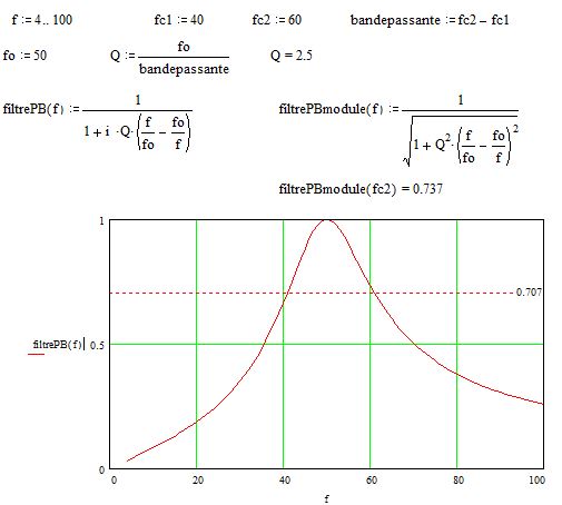

C’est bien beau, de faire que du filtre passe bas.
Mais faire comment on fait un filtre coupe bande pour laisser passer ?????????
En C++, il y a une library complexe.
Un soft peut faire tous des coefficients en ligne……celui-ci fonctionne tres bien
https://www-users.cs.york.ac.uk/~fisher/cgi-bin/mkfscript
on retrouve les valeurs du dexieme ordre
Il y a meme la courbe d’atténuation
Voici les coefficients pour Band-pass_filter entre 40Hz et 60Hz qu’il faudrait vérifier
il y a toujours des questions, c’est pénible.......mais on avance peu à peu

// ---- exemple filtre passe pas Butterwoth   pour fc=50hz,  fechantillon=1000Hz------
entree4=entree3;      //entree(n-3)
entree3=entree2;      //entree(n-3)
sortie4=sortie3;      //sortie(n-3)
sortie3=sortie2;      //sortie(n-3)
sortie=(entree+entree1*b1+entree2*b2+entree3*b3+entree4*b4-sortie1*a1-sortie2*a2-sortie3*a3-sortie4*a4)    ;
//sortie=(entree+entree1*b1+entree2*b2+entree3*b3-sortie1*a1-sortie2*a2-sortie3*a3) ;   //filtre passe pas recursif ordre 3
//sortie=(entree*0.19+sortie*0.81);                                 //filtre passe bas    a1=0.992 pour une constante de temps de 10ms  Te=1ms durre algo 150us                                                                                   //filtre passe pas recursif ordre 1
//sortie= entree  ;                                                                                     //gain unitaire
out=(sortie/Gain);
//rafraichissement toutes les 1s
if (temps>=1000)   {entreeMax=0;outMax=0;entreeMin=1023;PMin=1023;PMax=0;temps=0;}

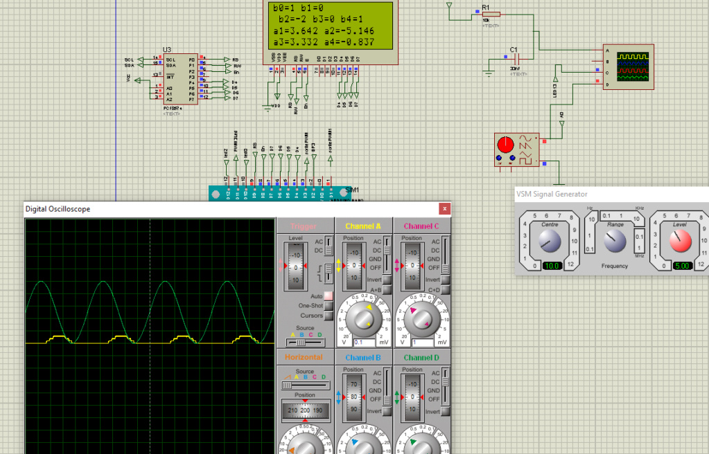

Voici les simulations, on peut observer avec l’oscilloscope pour la fréquence de 4Hz, que l’atténuation est bien de 0.99 et le déphasage de 14° avec un écart de (0.5carreau/6carreau)*180°.
le signal vert est l'entrée et le jaune est la sortie.
On peut observer avec l’oscilloscope pour la fréquence de 25Hz, que l’atténuation est bien de 0.77 et le déphasage de 85° avec un écart de (1.9carreau/4carreau)*180°
On peut observer avec l’oscilloscope pour la fréquence de 50Hz, que l’atténuation est bien de 0.45 et le déphasage de 180° mais que la mesure donne 144° car la precision n’est pas terrible
pour la fréquence de 69Hz, que l’atténuation est bien de 0.19 et le déphasage de le déphasage de -52° avec un écart de (5carreau/7carreau)*180° , le signe moins n’est pas indiqué.
Pour la mesure déphasage, on aurait pu multiplier l’entrée et la sortie est utilisé un filtre passe bas qui est bien mieux que la mesure de la puissance max et mini pour en déduire la puissance moyenne.
De plus, la mesure de la puissance max et min est valable seulement si les signaux sont alternatifs. (pas de valeur moyenne)

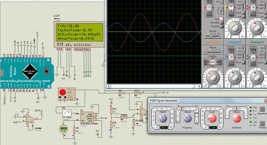

Exemple de filtre numerique passe Bas sous excel pour mesurer la valeur moyenne d’une puissance monophasée
ce fichier peut etre telechargé ici
Pour améliorer la mesure de la phase donc de la mesure de la puissance moyenne précédente.
Voici, un nouveau programme qui met en exergue l’utilisation de filtre numérique
A1 est la tension qui doit être mesuré
A2 est la mesure de courant mesuré par un ACS712 (5A)
Pour faire la simulation, les 2 signaux sont identiques
La mesure de la fréquence d’entrée sera aussi mesurée.
Pour avoir la puissance active moyenne, il faut juste multiplier tension et courant puis filtrer l’harmonique 2 créé par cette multiplication. Il faut que cette multiplication (puissance instantanée) ait des valeurs négatives pour les déphasages supérieurs à 90°.
D’où l’utilisation de AOP pour avoir un offset de 2.5V.

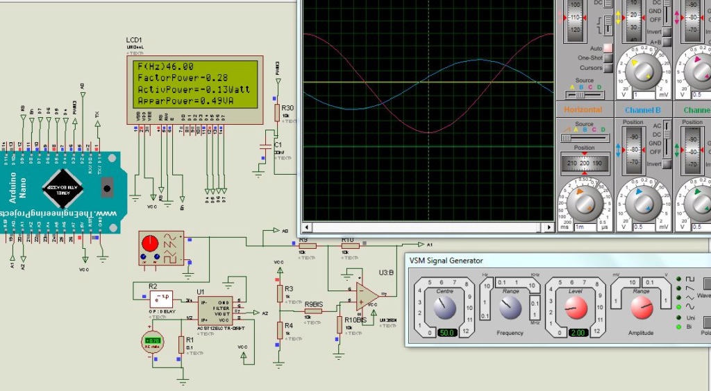

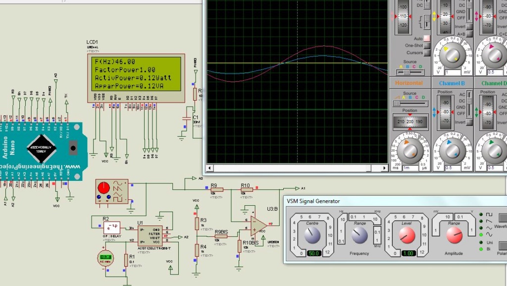

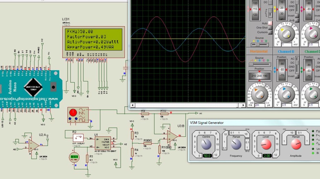

La fréquence de coupure du filtre est de 5Hz, le programme peut donc fonctionner jusqu’à 500Hz thoriquement avec la frequence d'echantillonnafe de 1kHz
Pour une forme sinus, sans déphasage, avec les amplitudes suivantes la puissance active est bien de (1V*1A)/2=0.5WAtt
Pour une forme sinus, toujours sans déphasage, avec les amplitudes (0.5V*0.5A)/2=0.125Watt=0.125VA

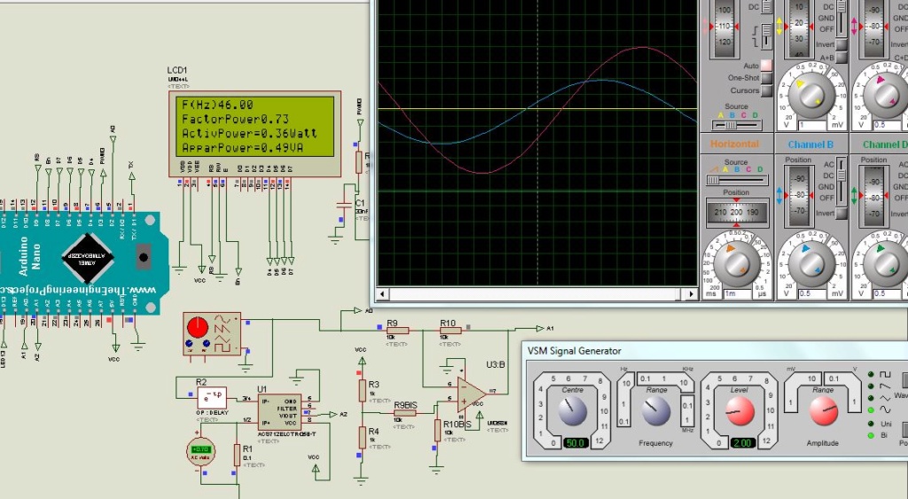

Pour un retard de 2.5ms, donc déphasage de 45°, le facteur de puissance devrait être de 0.707 à la place de 0.73 de la mesure
Pour un retard de 5ms, donc un déphasage de 90°, le facteur de puissance est bien de 0.
Pour un retard de 6ms, donc un déphasage de 108°, le facteur de puissance est bien de -0.3
Pour un retard de 10ms, donc un déphasage de 180°, le facteur de puissance est bien de -1
Pour une fréquence de 250Hz, donc un déphasage de 90°, le facteur de puissance est de 0.17, il y a une erreur un peu plus importante.
Pour une fréquence de 450Hz, cela marche très bien aussi et même jusqu’à 1kHz correspondant à la fréquence d’échantillonnage grâce à la duplication spectrale
Par conséquent, la précision de la mesure du déphasage du facteur de puissance est bien meilleure qu’avec la méthode précédente

powermoy=(sortie/Gain);                                 // powermoy= ((CourantMax*TensionMax)/1024*2)*facteurpower
//visuliation de la puissance intantannée inutile
//powermoy=(entree/(4))  ;
//powermoy=(powermoy/4);          //mise à l'echelle 10 bits en entrée et 8 bits en sortie
//if (powermoy<0) {powermoy=0;}
//if (powermoy>255) {powermoy=255;}
//analogWrite(PWM3,powermoy);
//digitalWrite(LED13,LOW);
}//fin routine
///////////////////////////////////////////// Boucle correspondant à la fonction main
lcd.setCursor(0,0);
lcd.print("F(Hz)");     //
fe=1000000/Time;        //redressement double alternance time en microseconde
lcd.print(fe);
lcd.print("   ");
ApparePower=(((CourantMax-512)/GAinCourant)*(TensionMax-500))/(2);
factorPower=((powermoy)/(ApparePower));
lcd.setCursor(0,1);
lcd.print("FactorPower");
lcd.print(factorPower,2);
lcd.print("   ");
lcd.setCursor(0,2);
lcd.print("ActivPower=");
lcd.print((powermoy/41943),2);   //il y a deja une division de 1024 pour le filtre et avoir 7 chiffres significatif   powermoy
lcd.print("Watt");
lcd.setCursor(0,3);
lcd.print("ApparPower=");
lcd.print(ApparePower/41943,2);   //5*5/1024*1024   ApparePower
lcd.print("VA");
} // fin loop

faut-il utiliser une moyenne glissante ?
Un exemple de la moyenne glissante, ici, mais il aurait du utiliser un filtre passe bas, cela prend moins de mémoire.
https://forum.arduino.cc/index.php?topic=552585.0
A la place de faire une moyenne glissante autant faire par paquet de mesure de 0.2s et faire un affichage avec cette période.
De plus, additionner 200 valeurs pour faire une somme, cela prend 2ms correspondant à l’incrémentation dans la table et l’addition 6µs.
Pour une fréquence d’échantillonnage de 1000Hz, alors que dans la mesure analogique et la valeur dans la table dure seulement 0.1ms donc on pourrait augmenter cette valeur.
Avec un signal carré de 50Hz et un rapport cyclique de 0.75, il y aura 20 échantillons utiles de mesure correspondant à 1000Hz/50Hz tout le reste est périodique et redondant.
Donc une précision 5% sur la mesure moyenne.
Avec une fréquence de 250Hz, la précision passe à 25%, ce n’est pas pas tolérable
En changeant, le prescaleur à 16 pour analogread, on passe à 20µs en lecture.
Donc, la fréquence d’échantillonnage peu passer à 10Khz pour avoir une meilleure précision.
Mais cela augmente énormément, le nombre de valeur dans la table.
Par conséquent, la table sera fixe et la fréquence d’échantillonnage variera sur la fréquence du signal a mesuré pour avoir 0.5% sur la mesure mais avec une limitation de la fréquence d’échantillonnage à 10Khz
Pour 50hz, précision à 0.5%, la mesure 1023*0.75 donne bien 768.
Pour 500hz, précisons de 5%, la valeur moyenne mesurée se dégrade légèrement mais sans osciller
Pour 1KHz, précision de 10%, la valeur moyenne oscille entre 692 et 844
Pour 10Hz, la précision est bonne aussi, théoriquement de 0.5%
Voici le code

Donc, il est possible d’avoir la mesure de la puissance moyenne avec une table de 200 valeurs, avec une assez bonne précision jusqu’à 1kHz.
La table de 200 valeurs utilise 40% de la mémoire SRAM atmega328,
Avec cette méthode, il est possible de mesurer la valeur moyenne de n’importe quel type de signal
Exemple pour un signal mono alternance, puisque le micro ne peut lire les valeurs négatives. La tension moyenne correspond bien de Amplitude/PI=4V/3.14=1.25V
Pour un signal triangulaire, la tension moyenne correspondant à l’amplitude/4=4V/4=1V.
Donc, on peut faire la valeur efficace vraie TRMS avec cette methode, mais on sort du sujet
Une autre façon de mesurer le facteur de puissance ou le déphasage.
De façon tres simple avec 2 AOPs…..
Filtre butterworth passe bas, d'ordre 4
Utilisation du programme exécutable matlab pour retrouver les valeurs des différentes coefficients a et b du filtre, comme pour l'ordre 3 expliqué à la première page.
Cette méthode parce que en développant les calculs nous-mêmes et l’intégrant sur le compilateur arduino, cela devient de plus en plus complexe. Sauf si dans l'avenir les developpeurs arduino arrivent a pallier ce problème de la variable float.
Voici le programme qui permet de calculer des coefficients sur matlab pour un butterworth 4 ordre à partir de la fréquence d'échantillonnage (Fe=1000) et de la fréquence de coupure (Fc=50hz)
N= 4           % ordre  du filtre
Etant donné que c'est un ordre 4, les coefficients de b sont pris par rapport au coef du triangle de pascal
D’où b0=1, b1=4, b2=6, b3=4, b4=1
voici le code
out=(sortie/Gain);
out=(out/4)  ;       //mise à l'echelle 10 bits en entrée et 8 bits en sortie
if (out<0) {out=0;}
if (out>255) {out=255;}
analogWrite(PWM3,out);
}//fin routine
   lcd.setCursor(0,0);
   lcd.print("G=1/");
   lcd.print(Gain,0);
  //lcd.print(fe,0);
    lcd.print(" fc=");
  lcd.print(fc,0);
  lcd.setCursor(0,1);
  lcd.print("b0=1 b1=3 b2=3 b3=1");
  lcd.setCursor(0,2);
  lcd.print("a1=");
  lcd.print(a1,3);
   lcd.print(" a2=");
   lcd.print(a2,3);
   lcd.setCursor(0,3);
  lcd.print("a3=");
  lcd.print(a3,3);
  lcd.print(" a4=");
  lcd.print(a4,3);
} // fin loop
4,75V en sortie sur 5V en entrée .. une atténuation de 0.9
3.5V/5V=0,7 en atténuation
Pour une fréquence de coupure de Fc=70Hz
1.4V/5V=0,28 en atténuation
L'ordre 4 tient ses promesses, il filtre mieux que les précédents. Et on constate que l'arduino arrive aussi a gérer le calcul d'ordre 4.
Nous avons eu à faire pas mal d'essai avec Butterworth mais seulement avec le filtre passe bas sous différents ordres ( de 1 à 4), nous avons alors trouvé intéressant de faire des essais le filtre Butterwrth passe bande.
On faisait le calcul de coefficients avec Mathcad et qui donnait le résultat dépendant de la fréquence de coupure et d'échantillonnage.
Il existe En C++, il y a une librarie complexe.
Un soft qui peut faire tous des coefficients en ligne et donc nous n'auront qu'a rentrer le type de filtre désiré, les fréquences de coupures ,la fréquence d'échantillonnage et l'ordre du filtre.
Dans notre cas nous avons choisi un filtre type Butterworth passe bande second ordre avec une fréquence de coupure basse de 40Hz une fréquence de coupure haute de 60Hz et une Fréquence d'échantillonnage de 1000.
Ainsi il nous fournit les coefficients du filtre ainsi que le gain
Voici le code sur Arduino

Nous allons faire des simulations sur ISIS pour vérifier les atténuations de la sortie par rapport à l'entrée en choisissant différentes valeurs de fréquences d'entrée
Pour une fréquence d'entré de 10Hz nous avons une très forte atténuation
sortie/ entrée = (0.1/2) * 0.5 = 0.05
L'atténuation est de 0.05 donc très grande
Vérifions la valeur de l'atténuation pour une fréquence d'entrée de 50Hz
Pour une fréquence de 50Hz l'atténuation est quasi-nulle
4.85*5 = 0.96 donc sensiblement égale à 1
Rentrons à présent les fréquences de coupures hautes et basses et vérifions l'atténuation de la sortie
Pour F=40Hz
Nous avons une atténuation de 0.36 soit 1.8/5
Pour F=60Hz
L'atténuation ici correspond également à 0.36
Donc avec le filtre passe bande nous avons la même atténuation aux deux fréquences de coupures choisies
Une atténuation nulle à la fréquence centrale de 50Hz et une atténuation trop forte pour 10Hz
Cependant nous devrions obtenir pour ces fréquences de coupures une atténuation de 0.707 correspondant au gain à -3dB mais on obtient cette valeur qu'avec les fréquences de 46 et 54 Hz soient plus 6Hz de la fréquence basse et -6Hz de la fréquence haute ce qui est un peu bizarre
Pour 46Hz nous avons ce résultat
3.5/5 = 0.7
Pour F=54 Hz
Nous obtenons une attenuation de 3.7/5 = 0.74
Le filtre passe bande ne fonctionne pas alors car nous n'avons pas les atténuations attendues
Sur les figures precedentes, on peut observer qu’il n’y a pas la partie negative sur la sortie.
C’est normal car c’est un passe bande, donc la sortie du filtre n’aura pas de valeur de moyenne autour de 2.5V ne sera pas present
donc il faut rajourer à la PWM la constante 127.(voir le code)
Mais, effectivement, le passe bande avec une frequence de 1000Hz demande des coefficients avec 4 à 5 chiffres apres la virgules sinon cela diverge.
Voici le code, attention, les coefficients sont opposés par rapport à votre programme

 //        Fc 40hz et 60 Hz  fe=1000Hz  ok
             float a1=-3.6427;
            float a2=5.14618;
            float a3=-3.33247;
            float a4=0.83718;
            float Gain=300;     //

un petit rappel du filtre passe bande theorique du deuxieme ordre analogique, avec son coefficient de qualité surnomée Q
On peut observer sur la figure suivante avec une fe=1000hz et les frequences de coupures de 40Hz et 60Hz
Pour la fréquence d’entrée de 25Hz, atténuation correspond bien à la théorie
Atténuation=(Frequence entree)/(frequence coupureQ)=(25/(502.5))=0.2
A 40Hz, on a bien une atténuation de 0.707
A 50Hz, il y avait une petite saturation, de la sortie donc à la place de prendre le gain théorique de 276, nous avons choisi un gain de 300
A 60Hz, on a bien une attenuation de 0.707
A 80Hz, on a bien une attenuation tres importante
Conclusions, nous avions bien un filtre passe bande autour de 50Hz avec une bande passante de 20Hz
Si l’on ne prend que 2 chiffres après les virgules, il y a une divergence de la sortie.
Le temps de calcul de ce deuxième ordre dure 0.3ms donc inferieur à notre routine d’interruption de 1ms
