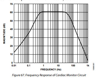

Le signal du battement du cœur est entre 0.66Hz (40BPM periode=151 centi seconde=1510milliseconde) à 3.33Hz (200BPM periode=30 centi second) donc si le signal a une fréquence bien plus haut, il y a une erreur. D’ailleurs l’ampli a une bande passante de 0.4Hz à 30Hz
Le gain est de 60dB donc une Amplification de 1000

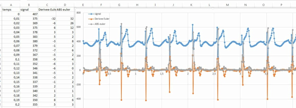

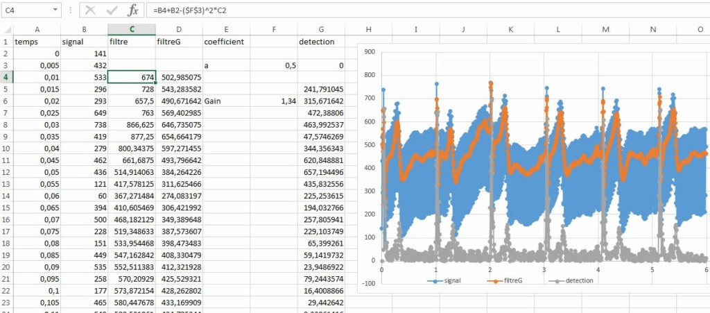

En enregistrant les données dans un fichier CSV pouvant être lu par Excel, on peut s’apercevoir que les points RST sont très rapides et avec une fréquence d’échantillonnage de 0.01s un seul échantillon est mesuré
En faisant la dérivée d’Euler on peut détecter très facilement RST.
Pour lire le battement cardiaque, la valeur absolue d’Euler donne encore une meilleure précision comme on peut l’observer sur la figure suivante
Suite à differents essais, le signal peut être très variable en fonction du placement des électrodes et du type de personne.
Mais grâce à la dérivée d’Euler, il est facile de détecter le BPM

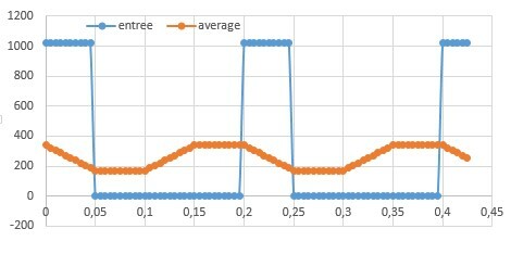

Mais, si la valeur moyenne n’est pas aux alentours de 1.65V (337 dec), le BPM ne sera pas correcte
La valeur moyenne peut être mesurée sur 3 secondes
Avec l’équation suivante Vmoy= SommeV/temps
Il est possible de mesurer la sensibilité du signal tous les 3 secondes pour validée le BPM ou pas

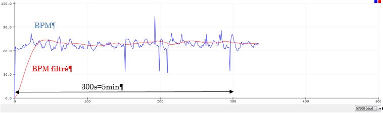

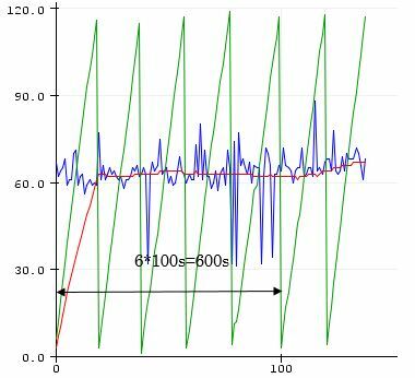

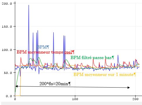

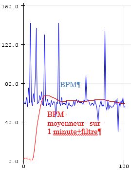

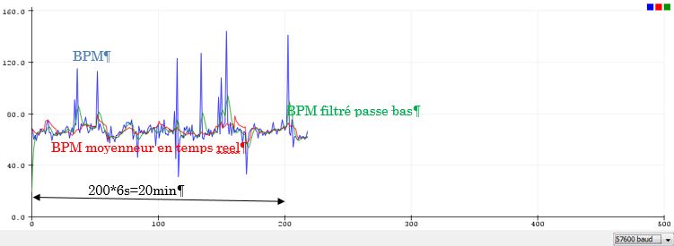

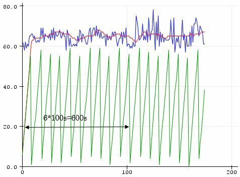

Souvent, il y a une mesure des impulsions cardiaques sur plusieurs heures pour savoir s’il y a des anomalies.
Par conséquent, le monitoring doit enregistrées les données.
Avec une liaison Bluetooth HC06, un smartphone pourrait faire le monitoring et la sauvegarde des données.
Un filtre numérique permettrait d’atténuer les perturbations électromagnétiques du 50Hz du signal bio potentiel.
Le BPM évolue sur plusieurs minutes, donc un filtre numérique passe bas devrait être utilisé.

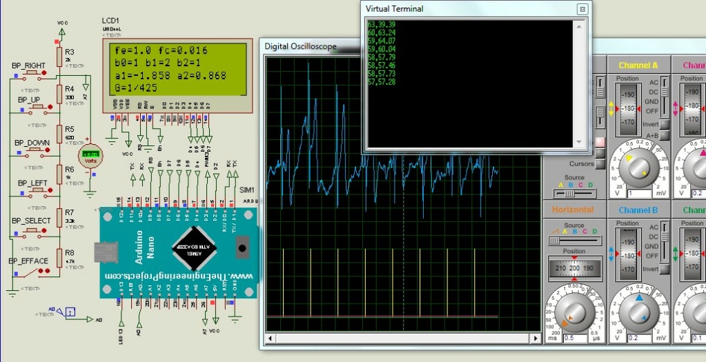

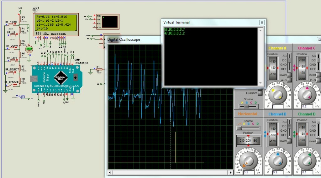

Il est possible de simuler le programme sous ISIS en simulant le capteur avec un datafile ce qui permet de mieux vérifier le fonctionnement du programme.

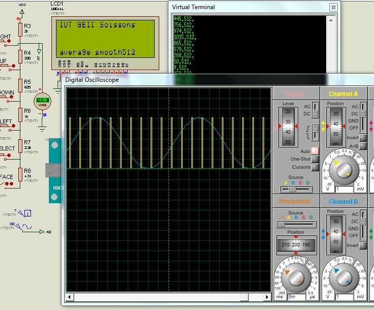

Pour mettre au point et vérifier le traitement numérique et son bon fonctionnement à partir d’un signal qui est enregistré dans un fichier CSV. Il est possible d’utiliser les softs suivants
  • utilisation de MATLAB
  • utilisation d’un tableur tel que EXCEL
  • utilisation d’un datafile dans ISIS qui permet de simuler arduino nano
  • utiliser directement le processeur en temps reels mais ce sera bein moins pertinent que les autres possiblilités car le signal d’entrée sera différent
comme tout le monde ne peuvent utiliser MATLAB et ISIS qui ne sont pas freeware
le tableau Excel ou google sheet sera utilisé.

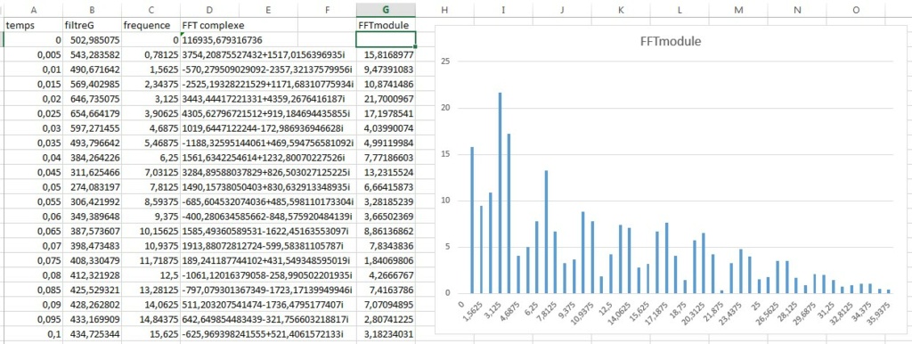

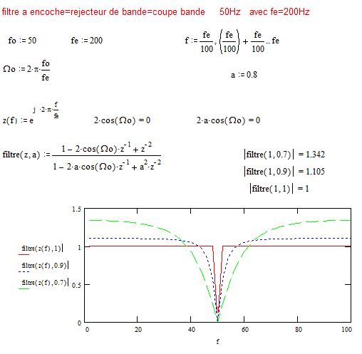

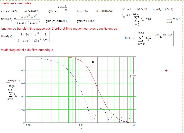

La perturbation électrique la plus importante est bien sur le 50Hz, donc il faut réaliser un filtre coupe bande ou rejecteur ou à encoche
https://www.sonelec-musique.com/electronique_bases_filtre_audio.html
il y a une belle explication ici
http://w3.cran.univ-lorraine.fr/perso/hugues.garnier/Enseignement/TdS/J-TdS_Conception_filtres_num.pdf
avec une frequence de coupure de 2*fe, les coeficients z-1 s’en vont et demande peu de calcul.
On peut observer que le coeficient a permet d’avoir plus ou moins d’attenuation, mais provoque un gain statique diffèrent de 1.
Il faut au moins 4 échantillons pour que le filtre fonctionne, donc il faut au moins une fréquence d’échantillonnage de 200Hz avec une routine d’interruption de 5ms

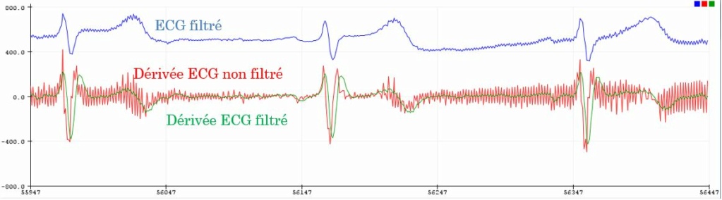

Sur la courbe suivante avec fe=200Hz, on peut observer la formule du filtre dans la case C4.
La courbe bleu est le signal non traité, la courbe orange est celle filtré ou il n’y a plus le signal 50Hz, la courbe grise correspond à la dérivée d’Euler pour détecter les BPM grâce à l’onde RS
On peut remarquer que l’on distingue aussi l’onde T facilement
Il n’y a pas beaucoup de changement sur le signal de ECG avec un coefficient a de 0.7ou 0.9
Un filtre passe bas de 10hz avec une fréquence d’échantillonnage de 100Hz est idiot car il va atténuer la dynamique rapide de l’onde RS comme on peut l’observer sur la figure suivante et la detection du BPM sera plus difficile à faire.
Voici le nouveau programme avec le filtre réjecteur coupe bande et la frequence d’echantillon de 200Hz

Voici le signal reçu en temps réel, par le traceur série avec filtre et sans filtre……lorsqu’on ne bouge pas
On peut observer que l’atténuation du 50Hz est bien effective et que la détection du BPM est stable, ainsi que la détection de l’onde T.
Par contre, si l’on bouge et qu'il y a les biopotentiels des autres muscles (respiration, bras), la détection est plus aléatoire de l’onde T qui a la même fréquence que le mouvement n'est plus identifiable.
A cause des biopotentiels du mouvement, il faudrait aussi filtrer l’onde de détection par un filtre passe bas de fréquence de coupure de 10Hz.
il y a une etude de filtre RII coupe bande sur Github avec un autre AOP

Etant donné que nous avons enregistré, le signal ECG brute dans un fichier ISIS, il est possible de simuler le programme dans proteus electronic ISIS pour vérifier son bon fonctionnement.
Il y a un affichage des coefficients du filtre passe bas en fonction de la fréquence de coupure sur la figure suivante
Par contre en simulation, il n’y a pas de traceur série
mais il aurait été possible du simuler un SSD oled
Sinon faire une sortie analogique d’une variable pour l’observer à l’oscilloscope
Sinon faire en réel, ce que fait le filtre sur la détection (valeur absolue de la dérivée), on peut observer sur la figure suivante le signal de détection (vert) et celui qui est filtré passe bas numérique (orange)

Exemple sur la figure suivante l’ECG en bleu, sa dérivée de l’onde en rouge et filtré en vert avec le même filtre passe bas précèdent.
Des flags permettent de connaitre les temps des dynamiques de l’ECG à partir de chaque changement de pente
le nouveau programme de détection du BPM à partir de la valeur négative de la dérivée précédente et de la mesure du tableau de variation de l’ECG avec des flags en piece jointe

Il y a plusieurs possibilités de dérivées numériques du signal qui peut être effectué pour déterminer les différentes phases de l’onde du signal.
Quel est le pas optimal de la dérivée donc est ce que la fréquence d’échantillonnage est bien choisi ?
est ce que notre choix de dérivée d’Euler est bien choisi ? quelle est l’erreur de mesure ?

Aurait-on pu aussi déterminer le BPM et les autres caractéristiques avec la Fast Fourier Transfert ?
ECG_V3.ino (4.37 KB)
FFT de l’ECG
pas facile de comprendre les articles sur l’ECG quand on n’est pas spécialiste
https://regi.tankonyvtar.hu/hu/tartalom/tamop412A/2011_0079_jobbagy_biomedical/ch06s06.html
Comme on n’est jamais mieux servi que par soi-même,
Etant donné qu’Excel fait la fast fourrier transfert et que le signal est dans ce logiciel autant,
http://blog.aannaque.org/2020/04/analyse-de-fourrier-sur-excel.html#
Voici la FFT du signal ECG sans le filtre coupe bande de 50Hz, avec 256 échantillons*0.005=1,28s.
Il faut un nombre d’échantillon correspondant à la période du signal qui est de 1Hz (60BPM)
Le pas du domaine fréquentielle la fft correspond à la fréquence de coupure divisé par le nombre d’échantillon 200H/256=0.78Hz
On peut observer que l’amplitude du signal 100 de 50Hz est prépondérante par rapport au signal de l’ECG
Avec le filtre coupe bande la fréquence, la raie des 50Hz disparait. On peut observer que l’amplitude du signal est faible par rapport à la valeur moyenne de 456.
La fréquence de 1Hz du BPM n’est pas trop retrouvée à cause du « phénomène de fuite » car la fréquence d’échantillon n’est pas un multiple du nombre d’échantillon.
C’est pour cela qu’il faut que la fréquence d’échantillon soit un multiple du BPM ou avoir un nombre d’échantillon très grand.
En prenant 2048 données, avec un pas fréquentielle des raies tous les 0.1Hz ; on peut observer que l’amplitude du signal du BPM, correspondant à l’onde RS qui la raie la plus importante.
Donc la précision de la BPM par la mesure de la fréquence correspondra à l’équation suivante :
Précision BPM=0.1Hz*60=±6 BPM ce qui n’est pas terrible.
Avec 2048 valeurs à la fréquence d’échantillon de 200Hz, cela enregistre 5.12s de données.
Le processeur a besoin de mémoire mais au niveau du temps de calcul, ce sera possible avec un ATMega 328

Avec une fréquence d’échantillonnage=1s et une fréquence de coupure de 0.016Hz, d’un filtre passe bas sur le BPM
Voici les coefficients du filtre passe bas et la simulation sous ISIS
Voici l’étude fréquentielle théorique de ce filtre numerique qui confirme bien les valeurs des coefficients

Le résultat fourni par le traceur série avec la mesure du BPM qui est très stable malgré que l’on bouge légèrement devant l’ordi.
Quelle serait la différence de résultat de la mesure du BPM entre le filtre passe bas et le calcul d’une valeur moyenne de BPM sur 60s ?
Avant de répondre à la question précédente :
Il faut faire une fréquence d’échantillonnage de plus de 1 Hz car la fréquence du BPM peut être d’inférieur à 0.5Hz avec un BPM de 30 par exemple.
Donc, une période d’échantillonnage de 6s (0.16Hz pour le filtre passe bas) a été choisie arbitrairement
Pour répondre à la question précédente, une valeur moyenne du BMP qui sera réinitialisé tous 60s, va être utilisé.
Ce filtre moyenneur est très facile à programmer par rapport au filtre passe pas du seconde ordre car c’est une intégration numérique sur un certain temps.
Voici les nouveaux coefficients du filtre passe bas du BPM
Compter les BPM pendant 60s est divisé par le nombre de mesure, cela correspond à un filtre RII (réponse impulsionnel infinie) avec tous les coefficients à 1.
Dans ce cas, la fréquence de coupure correspond à l’équation suivante :
Fc=(Fechantillon0.5)/nbr d’echantillon=(1Hz0.5)/61=0.008Hz (120s)
D’ailleurs, voici l’étude fréquentielle du filtre moyenner qui a bien une fréquence de coupure de 0.008Hz (120s) avec alors que celle du filtre passe bas précédent est de 60s.
Voici les résultats en réel. On peut apercevoir que la détection du BPM peut faire des erreurs car le testeur bouge mais qui sont passablement filtré avec une amplitude de ±15BPM pour le filtre passe bas et ±10BPM pour le filtre moyenneur.
Donc pour le filtre passe bas numérique a avec une fréquence de coupure de 1/120s a été testé pour par rapport au filtre moyenneur pour faire une comparaison
On peut remarquer que le filtre moyenneur en temps réell au début de la réinitialisation peut avoir des informations erronées par rapport à celle qui donne la valeur au moins 61 echantillons.
Conclusion le filtre moyenneur sur une minute est plus efficace que le filtre passe pas pour minimiser les erreurs de mesures
Mais il est possible aussi de melanger le filtre moyenneur et le filtre passe bas

denominateur=(fe*fe+fe*fc*PI*sqrt(2)+fc*fc*PI*PI);
a1=(fc*fc*PI*PI-fe*fe)*2/denominateur;
a2=(fe*fe*fe*fe+(fc*fc*fc*fc*PI*PI*PI*PI))/(denominateur*denominateur) ;      //pow(base, exponent)
Gain=(1+2+1)/(1+a1+a2);
  lcd.setCursor(0,0); lcd.print("fe=");  lcd.print(fe,2);  lcd.print(" fc=");  lcd.print(fc,4);
  lcd.setCursor(0,1); lcd.print("b0=1 b1=2 b2=1");
  lcd.setCursor(0,2); lcd.print("a1=");  lcd.print(a1,3);   lcd.print(" a2=");   lcd.print(a2,3);
  lcd.setCursor(0,3); lcd.print("G=1/"); lcd.print(Gain,0);

  entreen2=entreen1;
  entreen1=entree;
  entree=analogRead(A0);         //convertisseur 10 bits sous 5V
  filtren2=filtren1;
  filtren1=filtre;                       //0.7^2=0.49
  filtre=entree+entreen2-0.49*filtren2;  //filtre rejecteur
  derivation=4*(filtre-filtren1);   //4 coeficient d'amplification
if (derivation>=900) {derivation=900;}
if (derivation<-500) {derivation=-500;}
//  derivationABS=abs(derivation);
//  if (derivationABS>=900) {derivationABS=900;}
  sortie2=sortie1;
  sortie1=sortie;
  sortie=(derivation+derivation1*2+derivation2+sortie1*1.36-sortie2*0.52) ;    //filtre passe pas recurssif ordre 2  fe=200  fc=15

if (detectionfiltre<-500) {detectionfiltre=-500;}
if (detectionfiltre<-300) {periode=centi;  centi=0;flag=1;centiST=0;        //mesure le BPM en detectant l'onde QRS negatif
    if (periode<400 && periode>60)   {BPM=12000/periode;n++;BPMmo=BPM+BPMmo;BPMmoy=BPMmo/n;}}    //60*200/periode      <2s && >0.3s
if (detectionfiltre>100 && flag==1) {flag1=1;  }
if (detectionfiltre<-30 && flag1==1) {if (centiST<40) {ST=centiST/200;}  centiST=0; flag=0;flag1=0;}  // mesure temps ST
//traceur serie
//Serial.print(filtre,0); Serial.print(",");Serial.print(detectionfiltre,0);Serial.print(",");Serial.print(pentedetection,0);//Serial.print(",");Serial.print(flag*200);Serial.print(",");Serial.println(BPM);
//Serial.print(filtre,0); Serial.print(",");Serial.print(detectionfiltre,0);Serial.print(",");Serial.print(flag1*100,0);Serial.println(",");
//rafraichissement tous les 6s
if (temps>=1200)   {
  digitalWrite(13,HIGH);
  BPMn2=BPMn1;
  BPMn1=BPMmoy1;
  BPMFiltre2=BPMFiltre1;
  BPMFiltre1=BPMFiltreC;
  BPMFiltreC=(BPMmoy1+BPMn1*2+BPMn2-BPMFiltre1*a1-BPMFiltre2*a2);
  BPMFiltre=BPMFiltreC/Gain;
//  Serial.print(BPM,0);Serial.print(",");Serial.print(BPMmoy,0);Serial.print(",");Serial.print(BPMFiltre,0);Serial.print(",");Serial.print(BPMmoy1,0);Serial.println(",");
  Serial.print(BPM,0);Serial.print(",");Serial.print(BPMFiltre,0);Serial.println(",");
temps=0; flag=0;flag1=0;digitalWrite(13,LOW);
if (Minute>=12000)   {BPMmoy1=BPMmoy;BPMmo=60;n=0;Minute=0;}
//digitalWrite(13,LOW);
}//fin routine

Vérification du fonctionnement du programme,
Voici quelques simulations pour vérifier les caractéristiques du filtre à moyenne mobile
Avec une période d’échantillonnage 0.005s et 10 échantillons donc période du signal à traiter au minimale 50ms (20Hz)
La précision de la valeur moyenne pour un signal carré sera de 0.1 par défaut, le temps de l’algo est de 0.2ms
Fc=(Fechantillon0.5)/nbr d’echantillon=(2000.5)/10=10Hz
D’ailleurs, un signal carré de 20Hz, avec un rapport cyclique de 25%, donnera seulement une valeur moyenne de 102420%=204 et pas 102425%=256
Si le signal est de 40Hz la précision passe à 0.2 par défaut, car le micro ne prend que 5 échantillons.
Pour un signal sinusoïdal avec un offset de 2.5V et une amplitude de 2.5V de 20Hz, la valeur moyenne est bien stable à 512 comme on peut l’observer sur la figure suivante.
Alors que si on avait utilisé un filtre passe bas à 20Hz, il y aurait une petite ondulation de la valeur moyenne autour de de 512.
Pour 60 échantillons et une fréquence d’échantillon de 200hz, la fréquence minimale de mesure sera de 3.33Hz
la fréquence de coupure Fc=(Fechantillon0.5)/nbr d’echantillon=(2000.5)/60=1,66Hz
Pour signal carré avec une fréquence de 5Hz, le nombre d’échantillon pris en compte sera de 40 donc la précision sera de 2.5% mais il y a une fluctuation autour de la valeur moyenne pour la fréquence de 5Hz.
Evidement avec l’ECG, le nombre d’échantillon est une valeur moyenne d’un nombre de détection de BPM sur 1 minute et ne correspond pas exactement à la valeur moyenne précédente mais s’en rapproche.
voici les résultats
La courbe bleu est le BPM, en rouge la valeur moyenne du BPM avec 60 échantillons, en vert l’index du tableau pour faire le moyennage avec un envoie des données tous les 6 secondes. L’incrémentation de l’index permet de visualiser qu’il y a bien un certain nombre de mesure du BPM dans un temps correspondant au battement et qu’il n’y a pas de perte du signal de detection.
Avec 60 echantillons et un BMP autour de 1hz, on peut observer que le « moyenneur glissant » filtre moyennement correctement car l’amplitude des variations est de ±5 BMP autour de la mesure.
Pour 120 échantillons ce qui prend 40% de la mémoire d’un Atmega 328, La courbe est plus lissé que la courbe precedente
La littérature parle de « valeur moyenne glissante pondérée linéairement » ou le poids de chaque terme décroit linéairement mais que le gain statique reste à 1 ??????
Mais quel est l’avantage de cette pondération par rapport à la valeur moyenne glissante ?
ECG_filtre_moyenneur.ino (4.35 KB)
Les thermes b pour la pondération de la valeur moyenne glissante, sont déterminés par l’équation suivante, leur somme doit être de 1 pour avoir un gain du filtre unitaire. 2M correspond au nombre d’échantillon.
Pour 10 échantillons voici les coefficients, on peut observer sur la courbe rouge de l’atténuation avec la moyenne pondérée linaire est un peu plus faible que l’atténuation avec la moyenne classique.
Donc pas viable pour notre application.
