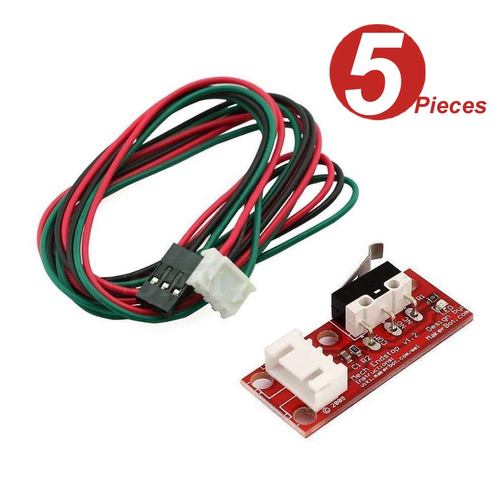

buongiorno ragazzi, avrei bisogno del vostro aiuto, vi ho allegato sotto lo schema del progettino che sto cercando di sviluppare, che al momento sta funzionando, ma se avete delle correzione da fare sono ben accette.
Al motore passo passo poi verrà collegato una madre vite al quale verrà attaccato un supporto che al momento che il motorino girerà in senso orario o anti orario il supporto si sposterà verso destra o sinistra. Quello che vorrei chiedervi è come posso collegare due fine corsa a l'estrema destra e a l'estrema sinistra della madrevite per fa si che il supporto vada a toccare il fine corsa il motorino si fermi.
i fine corsa sono questi https://www.amazon.it/gp/product/B07DK11STZ/ref=ppx_yo_dt_b_asin_image_o05_s00?ie=UTF8&psc=1
da quello che sono riuscito a capire il filo verde è il com, il nero il no rosso nc.
spero di essere stato chiaro, grazie mille a tutti per l'aiuto.

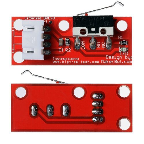

Non conosco quel compinente che sembra specifico per stampanti 3D.
Conosco fine corsa come questi che hanno uncontatto COM (comune), un NO (normalmente aperto) e un NC (normalmente chiuso).
Collega i COM a GND e collega gli NO a due pin digitali dell'Arduino settati come INPUT_PULLUP. Appena un contatto si chiude, a programma fermi il motore. Sapendo quale contatto si è chiuso tu sai anche da quale parte far ripartire il motore.
Se invece chiedi come fare senza toccare il codice del programma la cosa diventa complicata.
Ciao,
P.
Guardando le piste di quella schedina, vedi che il micro e' collegato "alla rovescia" solo per poterlo usare anche per accendere il led, ma puoi usarlo lo stesso se vuoi ... se colleghi VCC al pin 4 del connettore (quello in basso, con la pista superiore che va ad R2) e GND ai due pin centrali, sul pin 1 del connettore (quello che ha la pista superiore collegara ad R2, a C1 ed al COM del micro) avrai GND (e led spento) con micro non premuto, e VCC (e led acceso) con micro premuto ... :wink:

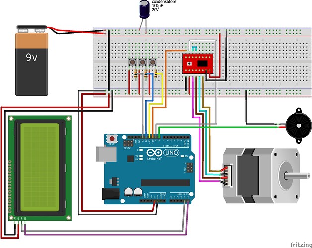

Buongiorno a tutti e grazie per l'aiuto
Credo di aver risolto il il mio problema ed eccomi a pubblicare la soluzione.
sotto vi allego lo schema e qui vi posto il codice

ovviamente essendo un principiante aspetterei eventuali correzioni da voi che siete sicuramente piu esperti di me.
Grazie mille a tutti
Spiegazione:
Quella schedina col Finecorsa non riporta solo i piedini del interuttore sul conettore ma ha anche 2 resistenze un LED.
La descrizione dice:
Red line connecting VCC (ramps of +)
Connect the black wire GND (ramps of -)
Green Line connection SIGNAL (ramps in s)
Allora Rosso su +5V
nero su GND
verde segnale
Quando il Finecorsa viene premuto da un segnale LOW.
Ciao Uwe
