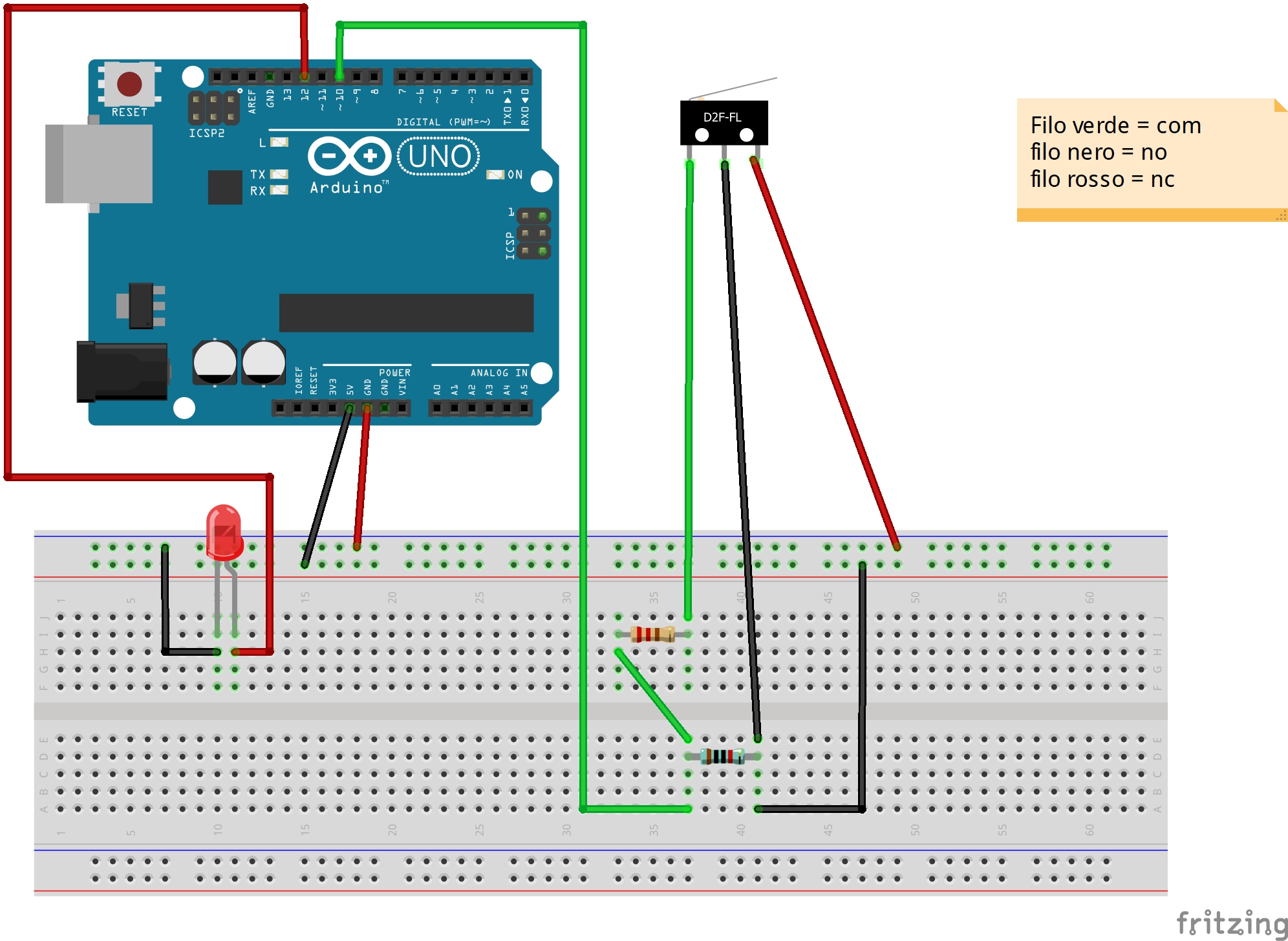

Allora vediamo se mi spiego meglio
il mio limit switch è questo
facendo i test di continuità con il tester ho capito che il filo verde è il com il nero è il no e il rosso è il nc
il mio schema di montaggio è quello che vi ho allegato
e il codice è il seguente

Il risultato è che quando premo il limit switch il led si accende e si spenge subito,e fa altrettanto quando lo lascio
Non resta che collegare rosso e nero rispettivamente a +5V e GND, e il verde all'ingresso.
