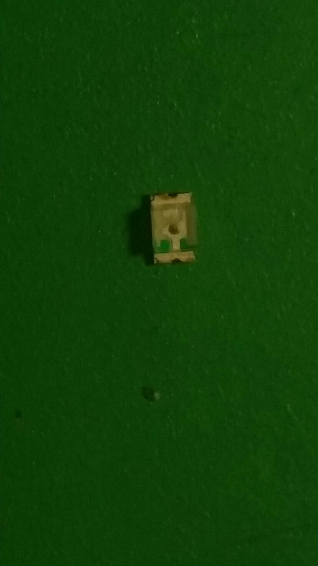

Grande come al solito. Appeofitto per una info.
Allego led smd. Quelli sms visti fino ad ora il catodo è contrasegnato da una freccina verde che punta verso di lui( non è C++ :slight_smile: )
quello in foto non lo avevo ancora incontrato.
La barretta verticale è il catodo? Grazie!!!

Dovrebbe, ma ... per evitare errori, prendi la sigla, cerchi il datasheet e li ... c'è chiaramente indicato :wink:

Grazie Guglielmo. Per il led avrei cercato il datasheet se su quell'opuscolo del cacchio lo avessero indicato. C è solo il pakage 0805.
Potrei provare con la continuità del tester ma visto che vanno a 2.4 v non vorrei bruciarlo,anche mettendo una res da 330 ohm. Sono contati...

I LED NON "vanno" ad una certa tensione, ma lavorano ... sino ad una massima corrente (oltre si bruciano) ... per questo si mette una resistenza, per "limitare la corrente" !!!
Quella di cui parli è probabilmente la caduta di tensione, che è funzione del colore del LED.
Tranquillo, con il tester (seleziona l'icona per il test dei diodi o una bassa portata ohmmica) la corrente che scorre è infinitesimale e non rischi certo di bruciare il LED (altrimenti sai quanti diodi io avrei distrutto) ...

Grande! Non ci avevo pensato. Cmq funziona. Allora, della foto led che ho pubblicato il catodo non è verso la barretta vertcale ma dove punta la barretta perpendicolare,la più corta.Poi,facendo un ingrandimento del led, c è stampigliato sopra un piccolo puntino verde lato catodo. Foto led da sopra .Grazie!
