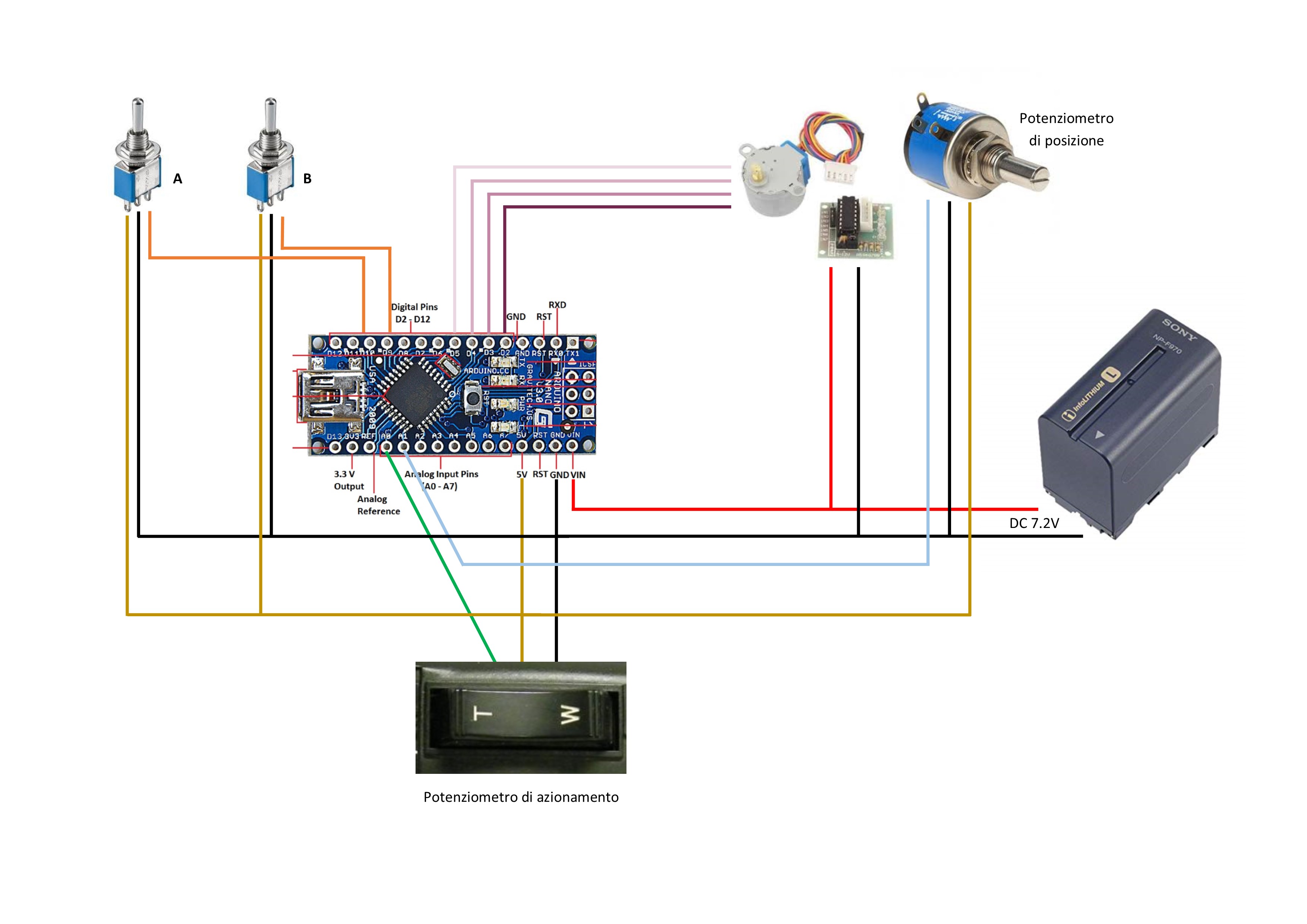

Follow focus con motore passo-passo
Buongiorno community, avrei bisogno di un piccolo aiuto sul codice da caricare in Arduino per la gestine del mio progetto. Descrivo brevemente cosa stò realizzando ed allego una parte di codice che ho testato fin'ora solo per movimentare il motore passp-passo in senso orario e antiorario, giusto per iniziare a prendere dimestichezza con la scheda e con il suo codice.
Il progetto è composto da 2 dispositivi:
  • il primo, è accoppiato alla ghiera di messa a fuoco dell'obiettivo e contiene il motore passo-passo 28BYJ-48 + il driver del motore ULN2003 + il potenziometro di posizione;
  • il secondo, è il dispositivo di controllo ed è costituito dal potenziometro di posizionamento + interruttore A + interruttore B + scheda Arduino nano.
    Tutto il sistema è alimentato dalla batteria della telecamera NP-F970 che fornisce una tensione di 7.2V.
Le specifiche del progetto sono 2:
  • la prima, il motore passo-passo deve azionare sia in senso orario sia in senso antiorario la ghiera di messa a fuoco e bloccarsi quando ha raggiunto il finecorsa meccanico della ghiera ovvero quando è terminata la rotazione disponibile per la messa a fuoco;
  • la seconda, con gli interruttori A e B bisogna impostare 2 punti all'interno del range di escursione della ghiera in modo tale da parzializzare il movimento solo da A verso B e viceversa, gli interruttori sono ON/OFF 2 posizioni quindi sulla posizione di OFF questi due punti verrebbero resettati permettendo così l'escursione massima della ghiera come descritto nella prima specifica.

Mi piacerebbe migliorare questo codice implementando la lettura del potenziometro di posizione + il controllo sugli interruttori A e B.
Ovviamente nei prossimi giorni metterò in condivisione altre immagini dello stato di avanzamento così se qualche appassionato di ripresa video volesse costruirsi un dispositivo simile già un pò di lavoro è fatto !!!
Grazie a tutti.
Francesco G.

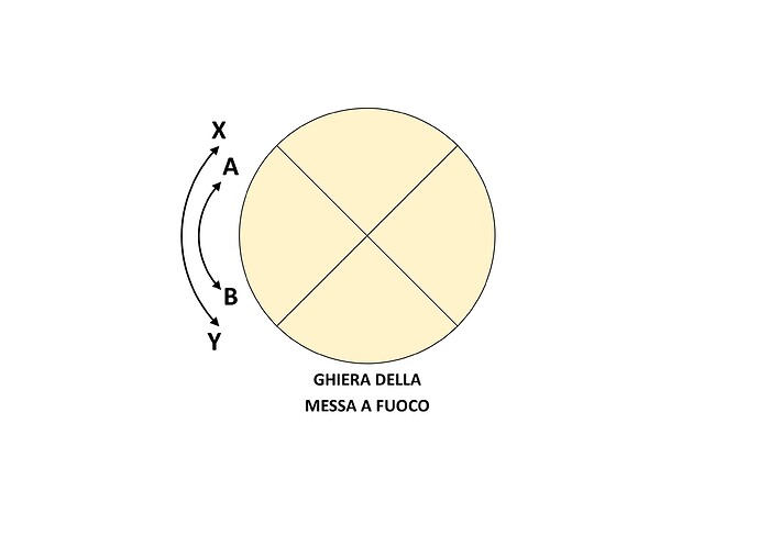

Ciao...infatti come dicevo il mio programma non è completo, è solo una bozza per iniziare a prendere dimestichezza con Arduino ed il motore passo-passo.
Per quanto riguarda il finecorsa meccanico, visto che i valori del potenziometro di posizione varierebbero tra 0 e 1024 (circa) ho pensato di usare 0 per il primo finecorsa, poi faccio ruotare la ghiera di messa a fuoco fino all'altra estremità e leggo il valore del potenziometro impostando in una variabile quel valore così facendo ho calibrato il campo d'azione del motore passo-passo. Credo che con una funzione IF inserita nella routine di loop posso cavarmela.
La parte di codice su cui cerco qualche suggerimento è quella che riguarda i 2 interruttori...se sono su OFF non succede nulla, però se li attivo vorrei 2 variabili che rappresentino i nuovi finecorsa all'interno dei quali muovermi con il motore passo-passo.
Allego 2 immagini sullo stato di avanzamento lavori giusto per far chiarezza sulla funzione del dispositivo che sto costruendo e sulla sua utilità.

Grazie mille per i suggerimenti, però prima di prendere una strada diversa, ho pensato a questa ipotetica soluzione:
ho asseganto al pin0 analogico il potenziometro di comando ed al pin2 analogico il potenziometro di posizione. Ho pensato che, se prima di ogni movimento step by step effettuo un controllo mediante 2 sub-routine (checkA e chekB) quando raggiungo i valori di finecorsa impostati nelle 2 sub-routine, il motore dovrebbe arrestarsi...mi sembra una soluzione semplice.
Però sugli interruttori ho ancora qualche dubbio...porto l'interruttore su ON e memorizzo il valore del potenziometro di posizione in una variabile...muovo la ghiera di messa a fuoco e analogamente il potenziometro cambia valore...la variabile che ho memorizzato precedentemente continuerà a cambiare il valore memorizzato ? La variabile dovrebbe mantenere un solo valore così posso spostarmi in un'altra posizione e su un'altra variabile memorizzare un secondo valore.
Non funziona e ti spiego perché tu richiami checkA la quale verifica il valore che hai memorizzato all'inizio del loop, se ciò non bastasse a rendere la logica fallace anche ammettendo di rileggere il valore del potenziometro dentro checkA e nel caso sia il suo valore zero richiamare la funzioen che ferma il motore, non appena esci dalla checkA il loop continuerebbe ri azionando il motore.

Ho implementato tutta la logica di gestione del mio progetto in questo codice

 void monitor()
 if (potValue <=500 && potValuePosiz != finecorsaX)	// valore potenz.comando <=500 e valore potenz.posizione diverso da 0
  myStepper.step(1);					// esegui 1 step in senso orario
 if (potValue <=500 && potValuePosiz = finecorsaX)	// valore potenz.comando <=500 e valore potenz.posizione diverso da 0
  stopwise();						// ferma il motore
 if (potValue >=560 && potValuePosiz != finecorsaY)	// valore potenz.comando >=560 e valore potenz.posizione diverso da 1000
  myStepper.step(-1);					// esegui 1 step in senso antiorario
 if (potValue >=560 && potValuePosiz = finecorsaY)	// valore potenz.comando >=560 e valore potenz.posizione diverso da 1000
 if (potValue && >500 && <560)				// valore potenz.comando compreso tra 501 e 559
