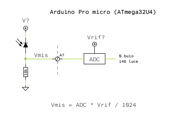

sto costruendo una semplicissima fotocellula ad infrarossi con emettitore e un ricevitore a 940 nm acquistati su internet.
il sistema funziona con uno script elementare, in cui il loop esegue la lettura ciclica del ricevitore. In particolare, connesso in pull_down con una resistenza da 10K, il ricevitore produce un segnale analogico pari a 146 quando è illuminato e pari a circa 0 quando l'emettitore è schermato.
vorrei trasformare lo script utilizzando un interrupt, ma al momento non sembra funzionare. secondo voi, devo cercare un errore di programmazione nel mio script o nella cablatura dell'hardware, oppure ritenete che ci sia un problema fisico alla base (per esempio il segnale analogico è troppo debole per essere rilevato da un pin digitale)?
in quest'ultimo caso, come si può affrontare il problema?
Al PIN digitale deve arrivare un segnale digitale non analogico, devi condizionare il segnale in uscita al fotodiodo o fototransistor mediante un AGC e un comparatore o almeno un comparatore, immagino che non usi nessuna portante, ne a frequenza custom ne a 38khz che sarebbe lo standard per questo genere di oggetti
Come ha accennato @icio, per usare un interrupt ti serve un ingresso digitale e non analogico. Puoi sostituire il sensore con uno dotato già di un circuito che fornisce un segnale digitale al superamente di una certa soglia, tipo QUESTO che si regola tramite un trimmer.
Se vuoi comunque approfondire e cercare eventuali alternative, per darti qualche risposta più precisa dovresti intanto postare il link a questo sensore ossia la coppia "emettitore" e "ricevitore", come sono connessi ad Arduino (anche uno schemino fatto a penna, fotografato e incollata qui la foto), e se possibile posta comunque anche lo script (racchiudendolo tra i tag "code").

avevo capito che, per attivare l'interrupt è necessario passare dal pin analogico a quello digitale. ho letto che i pin digitali del processore atmega32u4 possiedono una soglia di input particolarmente bassa (Low VoltageTTL) (uso un pro micro) e questo mi faceva pensare che il pin di interrupt avrebbe potuto riconoscere ugualmente il segnale del mio ricevitore.
come si può vedere nel link, sto usando una semplicissima coppia di diodi Hailege, che ho acquistato senza assolutamente curarmi di verificare le specifiche :wink: .

E non vanno bene se vuoi usare un interrupt, ti serve "qualcosa" che di cambi lo stato di una uscita digitale da LOW a HIGH (o viceversa) al superamento di una certa soglia. Questa cosa te la fa il circuito (come per quello del link che ti avevo postato) che è collegato al ricevitore IR, che confronta il segnale con il riferimento (che imposti via trimmer) ed n uscita dà solo un segnale digitale, al quale puoi associare un interrupt (come diceva @Datman , dovrai usare il pin 2 o il 3, lascia perdere gli altri discorsi).
Quindi un fotodiodo "nudo" non ti basta, devi acquistare un sensore IR con quel tipo di circuito e fare le prove in quel modo per capire se e come usarlo nella tua applicazione.

Tutto quello che sappiamo è racchiuso in questa immagine:
Se per l'uso che ne devi fare va bene la misura 0/146 (che dalle informazioni in nostro possesso non possiamo calcolare a quale tensione Vmis corrisponda), allora bisogna interporre un comparatore di tensione a soglia regolabile che fornisca un'uscita digitale: LM311
(esempio)

proteggendo l'emettitore con un coppia in parallelo di 220 Ohm (dunque 110), ottengo un segnale analogico ben superiore a 400 (se non sbaglio, la conversione in Volt si ricava ponendo 5V a 1023), che corrisponde a un 1 fisso sul digitale del micro. non pensavo che un emettitore alimentato a 5V potesse generare un segnale così solido sul ricevente. Adesso mi sono fatto un'idea migliore del meccanismo di soglia del segnale digitale del mio pro micro.
per la cronaca, prima usavo una coppia da 560 e non bastava.
