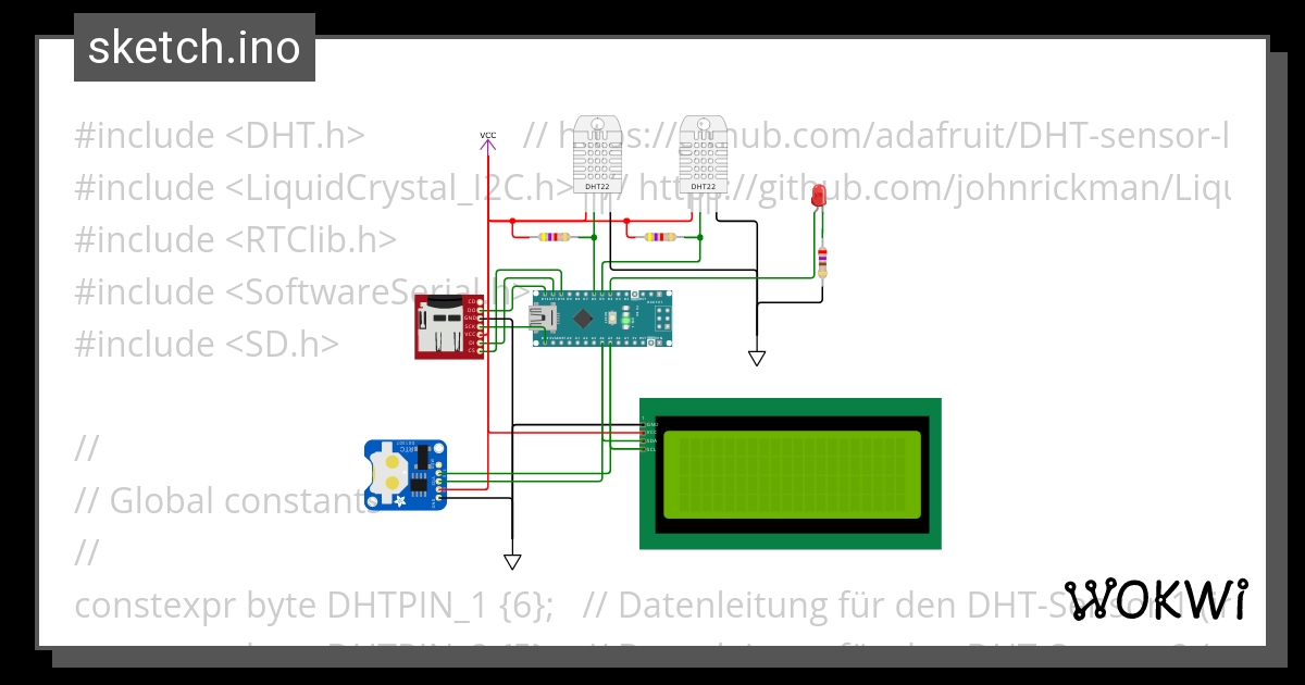

Ich habe den Code beispielhaft mal umgestellt:

// Global variables/objects
char filename[] {"LOGGER00.CSV"};
bool isFileReadyForOpen {false};
RTC_DS1307 rtc;                       // RTC Clock Object
LiquidCrystal_I2C lcd(0x27, 20, 4);   // LCD I2C Adresse 0x27 für 20 Zeichen und 4 Zeilen Darstellung
DHT dht[2] {
    {DHTPIN_1, DHTTYPE},
    {DHTPIN_2, DHTTYPE}
};   // Zwei DHT Sensoren initialisieren 0 inner 1 outer

Hier die Demo:
Der Code wird bei Dir nicht 1zu1 übertragbar sein, weil ich eine andere RTC- und LCD Lib verwendet habe. Zumindest die LCD Lib müsste auf Deine Umgebung angepasst werden (Header und Objekterstellung). Die RTC Lib kann auch einfach ausgetauscht werden. Wenn Du das nicht willst, musst Du das halt auch wieder ummoddeln.
