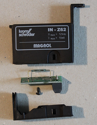

Ich hab mir den Originalzubehör-Reedkontakt IN-Z62 geleistet:
Ist schon einige Zeit her - ich glaube das Ding hat ca. € 20 gekostet auf Ebay. Ein stolzer Preis, denn in dem Gehäuse ist nur ein simpler Reed-Kontakt und ein Widerstand. Aber es passt perfekt an den vorgesehenen Platz am Gaszähler und es funktioniert auf Anhieb. Und bei einer Kontrolle kann wohl niemand was dagegen einwenden - ist ja schließlich dafür gemacht :slight_smile:

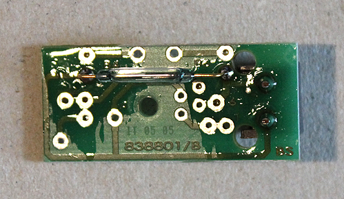

Hier noch ein paar Bilder des "Impulsaufnehmers" in zerlegtem Zustand:
Das mit dem Widerstand muss ich korrigieren - es gibt keinen, da habe ich mich falsch erinnert.
Da ist also nur ein Reedkontakt drinnen und eine Schraubklemme.
Die unbestückten Bereiche der Platine sind wohl dem "Variantenreichtum" des IN geschuldet - es gibt mindestens 5 Varianten (IN-Z62 ist eine der "einfachsten").
