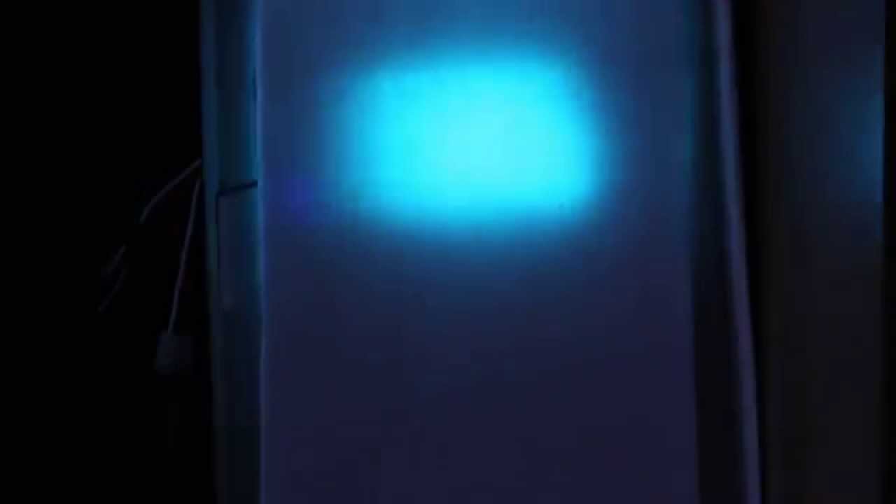

Hier mal ein kurzes Video. Wenn x1 und y1 jeweils 0 sind (in meiner Matrix oben links) ist alles fein.
Das Problem tritt nur manchmal auf, wenn x1 und x2 ungleich 0 sind...

Wenn x1 und y1 (obere linke Ecke) jeweils 0 sind, funktioniert die Skalierung fuer alle x2 und y2.
Aber wenn x1 und y2 andere Werte annehmen, funktioniert es bei manchen Kombinationen, bei anderen nicht.
Die meisten Probleme treten auf, wenn x2 und y2 den Wert 15 haben (entspricht der unteren rechten Ecke). -> siehe Video unten
Offensichtlich tritt das Problem auch nur in y Richtung auf, waehrend exakt die gleiche Formel in x Richtung immer funktioniert.
Hier noch ein Video des Verhaltens mit verschiedenen Koordinaten fuer die obere linke Ecke. Der "gestreifte Regenbogen" ist das korrekte Bild welches ich proportional verkleinert zu sehen wuensche.
Mir faellt wirklich nichts mehr ein, warum das nicht funktioniert.
Koennt ihr bitte mal ueber den Sketch schauen und mir jede noch so absurde Vermutung mitteilen, was das verdammt Problem sein koennte. Danke.

Ok, Daniel Garcia hat den Fehler gefunden. Die richtige Formel lautet
uint8_t index = noise[(i-x1) * (kMatrixWidth-1) / (x2-x1)][(j - y1) * (kMatrixHeight-1) / (y2-y1)];
Fuer die korrekte Position in meiner Lookup Tabelle muss ich von den Countern noch die Startposition abziehen. Deshalb hat es mit x1=0 und y1=0 auch funktioniert - und mich zu falschen Schlussfolgerungen verleitet...
Der Teufel steckt im Detail...
