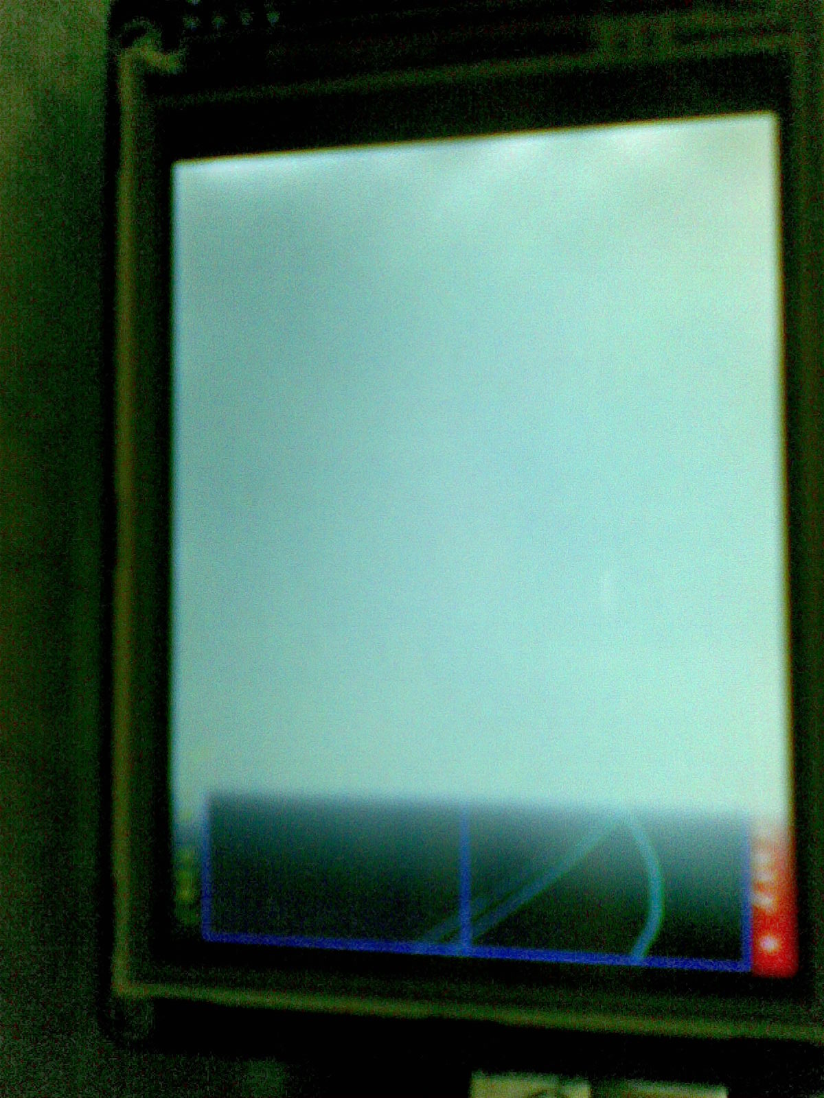

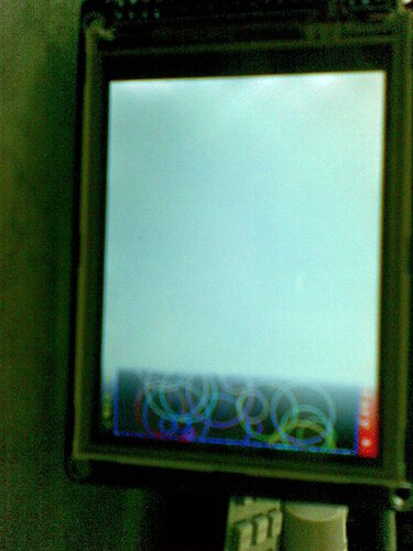

Hallo,
ich habe mir folgendes Set gekauft:
Als Lib nutze ich:
http://henningkarlsen.com/electronics/library.php?id=51
Als IDE : arduino-1.0.5-r2 mit
UTFT myGLCD(ITDB32S,38,39,40,41);
Leider ist die Anzeige auf die letzten 20% des Bildschirms begrenzt? Siehe Fotos:
Liegt das am Treiber, bzw. dem Typ ITDB32S oder ist eins der verwendeten Komponenten defekt?
Hatte jemand dieses Problem auch gehabt?
Grüße
Thomas
Nachtrag: Als Sketch nutze ich den UTFT_Demo_320x240 aus dem AVR Unterordner.
Das Problem ist gelöst. Es waren Kontaktschwierigkeiten. Zwischen der Stiftleiste des Displays und der Buchsenleiste des Shields war ein minimaler Abstand von geschätzt 0,2mm. Gerade so dass man die Stifte noch etwas durchschimmern sah. Nomalerweise hätte eine Verbindung vorhanden sein müssen. Wer weiss was für Billig-Bauteile verwendet wurden. Naja für 24,- Euro für beides kann man wohl nicht viel erwarten.
Auf jeden Fall läuft das Display jetzt einwandfrei. Jetzt gehts an Touch.
Trotzdem danke..
LG
Thomas
