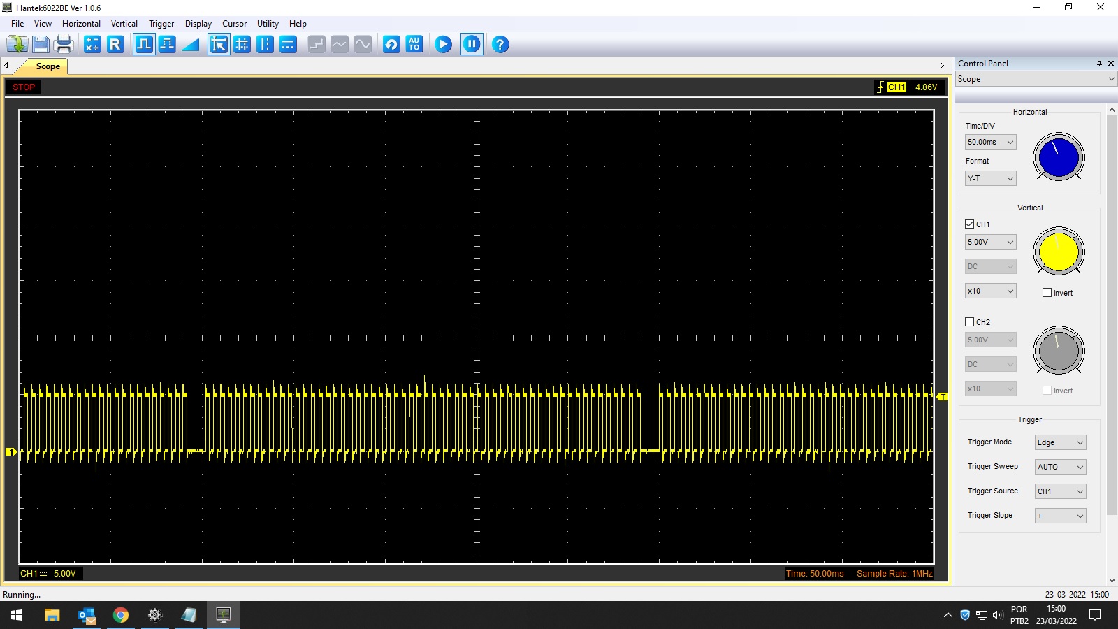

Boa Tarde nobres amigos...
Solicito ajuda para o desenvolvimento de um gerador de sinal de roda fônica, para quem não conhece a roda fônica esta presente nos veículos, aonde gera o sinal abaixo, que diz a central eletrônica a real posição dos cilindros para efetuar o controle de injeção e ignição.
essa seria uma roda fônica 60 - 2
já fiz esse código que funcionou perfeitamente

o problema são esses delays... ja estão no mínimo(1)... gostaria de poder dar mais velocidade nessa geração de sinal que faria com que o carro acelerasse vamos dizer assim, ai eu colocaria um potenciômetro para poder ajustar a rotação.
tudo isso e para um testador de módulos automotivos mas fico limitado em dar rotação para efetuar testes.
também não sei se o arduino tem capacidade de hardware para isso.
desde já agradeço o apoio de todos
Use " delayMicroseconds() " para ver se você obtém as velocidades desejadas com eles.
Saudações.
Resolvido o problema... show de bola
Segue o código caso alguém queira fazer o projeto

int LED=13;
int Cont=0;
int pinopot = 0;   //Pino ligado ao pino central do potenciometro
int valorpot = 0;  //Armazena valor lido do potenciometro, entre 0 e 1023
float velo = 0;
// the setup function runs once when you press reset or power the board
  // initialize digital pin LED_BUILTIN as an output.
  pinMode(LED, OUTPUT);
  pinMode(pinopot, INPUT);   //Define o pino do potenciometro como entrada
// the loop function runs over and over again forever
valorpot = analogRead(pinopot);
velo = map(valorpot, 0, 1023, 200, 6000);
while (Cont < 58)
 digitalWrite(LED, HIGH);
 Cont++;
delayMicroseconds(velo);
 digitalWrite(LED, LOW);
// Serial.println(Cont);
 Cont++;
if (Cont == 60){
  Cont = 0;
  Serial.println(velo);
