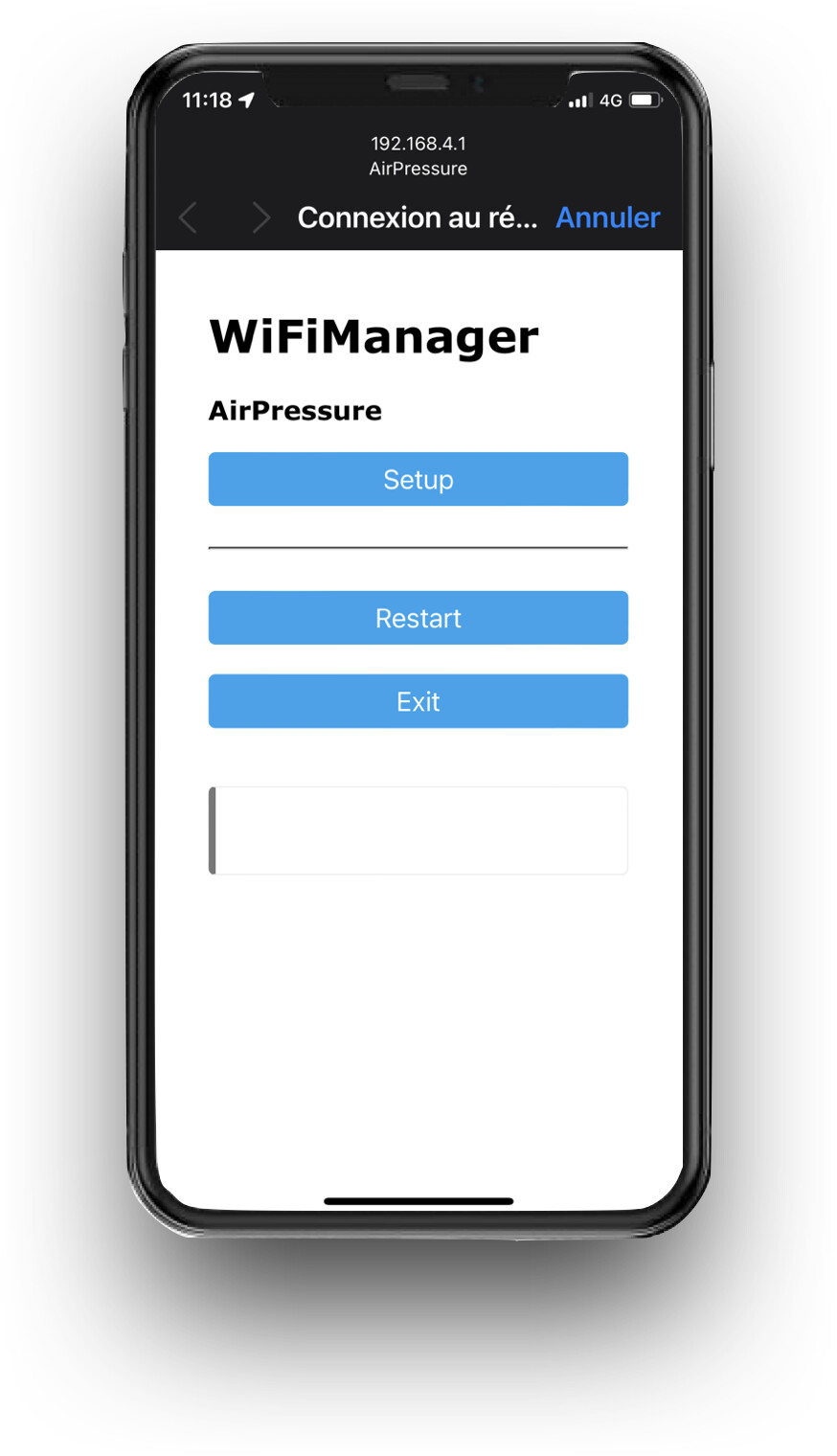

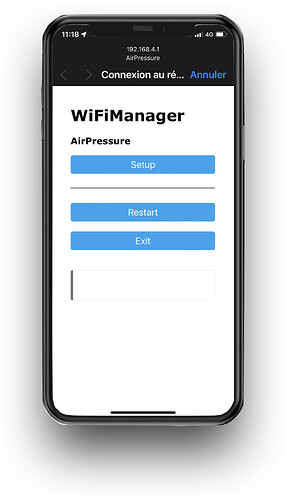

Vous verrez cela sur votre téléphone :
C'est mon code qui créé ce portail et rajoute un menu Setup qui donne accès aux paramètres, un séparateur et les boutons Restart Exit avec cette ligne de code:
std::vector<const char *> menu = {"param", "sep", "restart", "exit"};
wm.setMenu(menu);

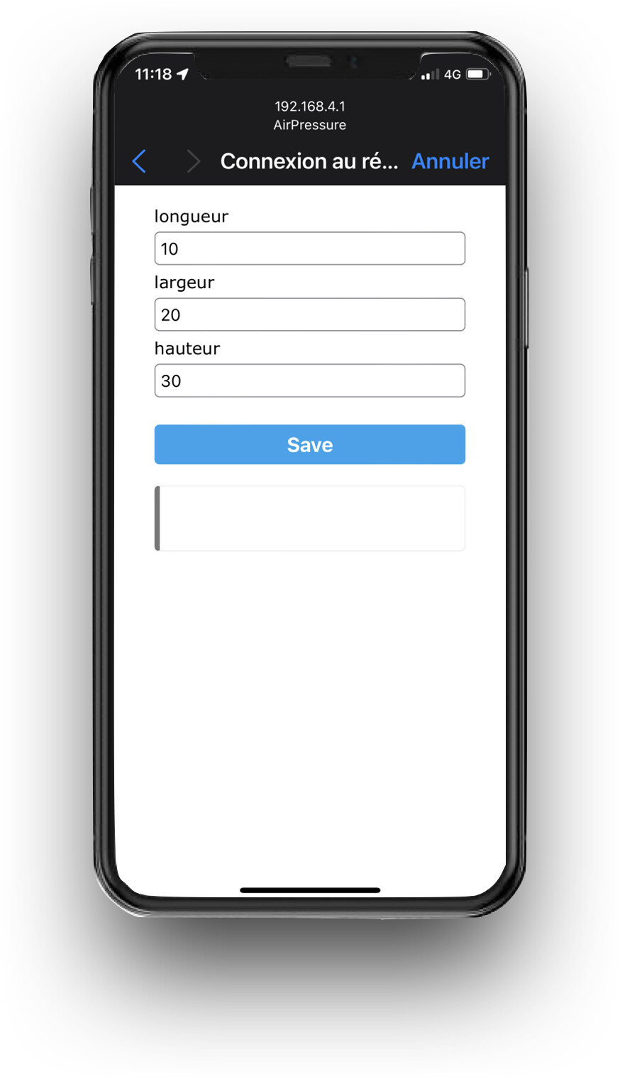

En cliquant sur Setup vous accédez aux paramètres que j'ai défini dans un tableau
const char* parametresDesc[] = {"longueur", "largeur", "hauteur"};
la valeur par défaut (textuelle) des paramètres est stockée dans
char parametresTxt[nbParams][tailleMaxTexte] = {"10", "20", "30"};
donc ici on a bien les 3 paramètres "longueur", "largeur", et "hauteur"
vous pouvez éditer le contenu dans les champs textuels, par exemple ici je rajoute un 0 à chaque variable.
le code essaye d'être un peu intelligent et de faire une analyse de ce qui a été saisi pour extraire le nombre. Si vous tapez "coucou" à la place d'un nombre, ce sera ignoré (et il y aura un message dans le moniteur série).
Quand vous cliquez sur Save, ça déclenche l'appel du callback callbackParametres () dans le code qui se charge de relire la valeur de chacun des champs de la page web, et d'affecter sa conversion en long dans le tableau
