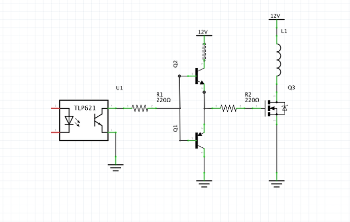

Ciao a tutti,
ho buttato giu il seguente schema per pilotare una candela per motori benzina con un banale attiny85.
I due potenziometri servono per gestire il tempo di ON/OFF del transistor, il led per mostrare a livello visivo il dutycycle selezionato, e il pin 5 si occupa di commutare lo stato del transistor.
L'alimentazione la recupero da una batteria auto, quindi +12V, con un 7805 recupero i +5V per l'attiny.
Che dite? può funzionare? secondo voi posso risparmiarmi i 4 condensatori sul regolatore (dato che parto da 12V già continui?
Non funzionerá.
Secondo me molto velocemente si romperá il transistore e anche se non si rompe avrai cosí tanti disturbi che il controller si blocca.
Ciao Uwe
Non vorrei sbagliarmi, ma con un opto potresti risolvere, tra l'attiny. La bobina che da corrente alle candele genera alta tensione, questa disturba un casino il micro, tra le altre cose essendo un carico induttivo considerevole sarebbe sempre meglio mettere un diodo tra il collettore e l'emettitore del tuo transistor (che cambierei con un mos). Fonte: esperienza con un controller per una SSTC. (oh, magari mi sbaglio anche eh, però con me ha funzionato!)
Ciao, Giovanni
Un optoisolatore non fa granché. Devi prendere altre misure antiradiodisturbi molto piú pesanti. Nel particolare non so aiutarti per mancanza di esperienza.

Secondo me dovresti usare un o più MOSFET logic level con contenitore TO-220 ed opportuno dissipatore con mica isolante.
La frequenza massima dovrebbe essere sui 100 Hz (10ms corrisondente a 6000 rpm), mentre l'impulso di apertura non dovrebbe superare i 100/200 μs.
Per ridurre i disturbi, devi usare un contenitore metallico messo a massa e probabilmente usare un filtro a pi greco od a T sulla linea di alimentazione.

Grazie a tutti per le risposte,
@cyberhs:avrei vantaggi di che tipo ad utilizzare un mosfet a livelli logici con relativo dissipatore piuttosto che un npn di potenza?
in realtà la mia idea era di riadattare uno schema basato su di un 555 con un normalissimo attiny per gestire meglio la cosa.

I transistor sono più veloci dei MOSFET, ma nel tuo caso le frequenze sono basse.
Di contro il MOSFET logic level lo piloti con un resistore da 220 ohm direttamente da Arduino e la sua resistenza in conduzione è molto bassa (0.028 ohm per IRLZ44 con corrente max 50A @ 25°C e 36A @ 100°C contro una Vce di almeno 2V @ 5A).
Inoltre, possiede al suo interno un diodo Shottky in antiparallelo a drain e source che protegge la giunzione dalle extratensioni (puoi omettere il condensatore da 50n 400V).
Lo schema che hai indicato ha un resistore di limitazione corrente da 2.5 ohm, quindi la corrente massima sarà circa 5A, mentre nel tuo schema usi due resistori da 15 ohm in parallelo (7.5 ohm) per una corrente massima di 1.6A, a mio avviso troppo bassa per avere una adeguata scintilla.
Pilotando con Arduino il transistor, meglio usare un resistore da 470 ohm sulla base per avere sempre i 10ma di pilotaggio.

Preferirei seguire la strada dell'attiny... ho modificato il circuito cosi, che ne dite?
e pensavo di gestirlo con il seguente sketch (la variabile potenziometro_tempo_off va moltiplicata per una costante che devo ancora decidere)

Ciao a tutti,
ho realizzato il circuito in questione. Prima di andare ad alimentare però volevo chiedervi un parere sui tempi in cui la bobina è alimentata e non alimentata.
Ho impostato di default (non modificabile) come tempo di alimentazione della bobina 10 ms
delay(10);
e come tempo di off variabile tra 750 e 1800 ms (importabile grazie ad un potenziometro e a una banale operazione matematica contenuta nello sketch).
delay(750);
Consigli?
I valori dei tempi, secondo me, vanno invertiti.
Il tempo di ON serve a caricare l'induttore, mentre quello di OFF genera l'extratensione che produce la scintilla.
Diciamo perciò che un ciclo con duty cycle del 90% o più: il tempo di ON è maggiore di quello di OFF.
ciao,
Dipende dal tipo di bobina che usa, se e' di quelle dei vecchi motori a spinterogeno si puo' fare come dice cyberhs perche' sono fatte per rimanere sotto tensione fino a quando staccandola non si produce la scintilla.
altri tipi di bobina se vengono tenuti sotto tensione troppo a lungo si rompono spesso facendo un piccolo scoppio.
Io credo che in ogni caso, indipendentemente dal tipo di bobina, sia per evitare di romperla che di consumare un mucchio di corrente l'ideale sia accendere la bobina per il tempo necessario alla sua carica prima del momento in cui si vorra' scoccare la scintilla, in questo modo se vogliamo fare una scintilla una volta al minuto per esempio si evita di tenere sempre la bobina in assorbimento.
Quindi direi che la strategia di controllo di max95 sia valida, dovra' solo aspettarsi la scintilla al termine dei 10ms di carica della bobina e una scintilla con forza proporzionale al tempo di on in caso sia inferiore al tempo minimo di ricarica della bobina.
