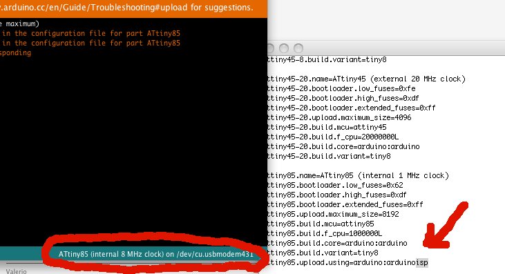

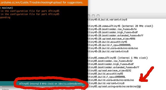

  1. che voci usi nei menu dell'IDE: board selezionata, porta, ecc
    vedi immagine allegata
  2. sei hai provato con la voce che ti ho dato io perché la tua, oltre a quel problema di core, non aveva come hai fatto notare tu la selezione del programmatore quindi NON poteva funzionare in alcun modo
Ok ho sostituito pari pari il codice che hai postato tu dentro ogni file boards.tx (i tre che ho segnalato sopra

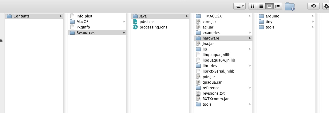

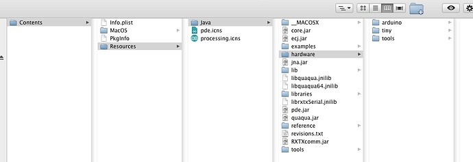

al momento di copiarli dentro il "pacchetto" Arduino nesce la prima differenza che incontro:
Dentro il pacchetto c'e' solola cartella Contents dentro c'e' Resources e MacOS
dentro MacOS solo 1 file
dentro Resources ci sono alcuni files e la cartella Java
dentro Java finalmente trovo la cartella hardware insieme ad altre 6 cartelle (tot 7) tra le quali libraries e tools
dentro hardware ci sono due cartelle arduino e tools (ancora una!)
qui comincio a copiare la cartella Tiny dal file appena scaricato
mentre per tools ho fatto prima la prova di sovrascrivere la cartella scompattata dal file scaricato (quello di Tiny)
e quando faccio partitre la IDE non funziona nulla.
Allora ho rifatto tutto fino qui (partendo dallo scarico di nuovo da capo! :wink:

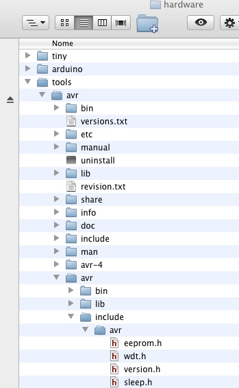

e invece di sovrasciver la cartella tools sono andato a vedere dentro le differenze tra le due (quella del file Tiny e quella originale che si porta dietro la IDE di arduino=
nella originale ci sono un sacco di cose in piu'
quindi decido di vedere fino in fondo le ramificazioni della cartella che ho scaricato della Tiny e ci trovo un unico file dentro in fondo a un albero piuttosto lungo.
(allego immagine del medesimo punto ma della cartella di IDE arduino originale)
il file mi sembra identico e si chiama eeprom.h stessa lunghezza - e dentro mi sembra uguale, ma a scanso di equivoci copio il nuovo (quello scaricato del pacchetto Tiny sopra il veccio ( quello della IDE)

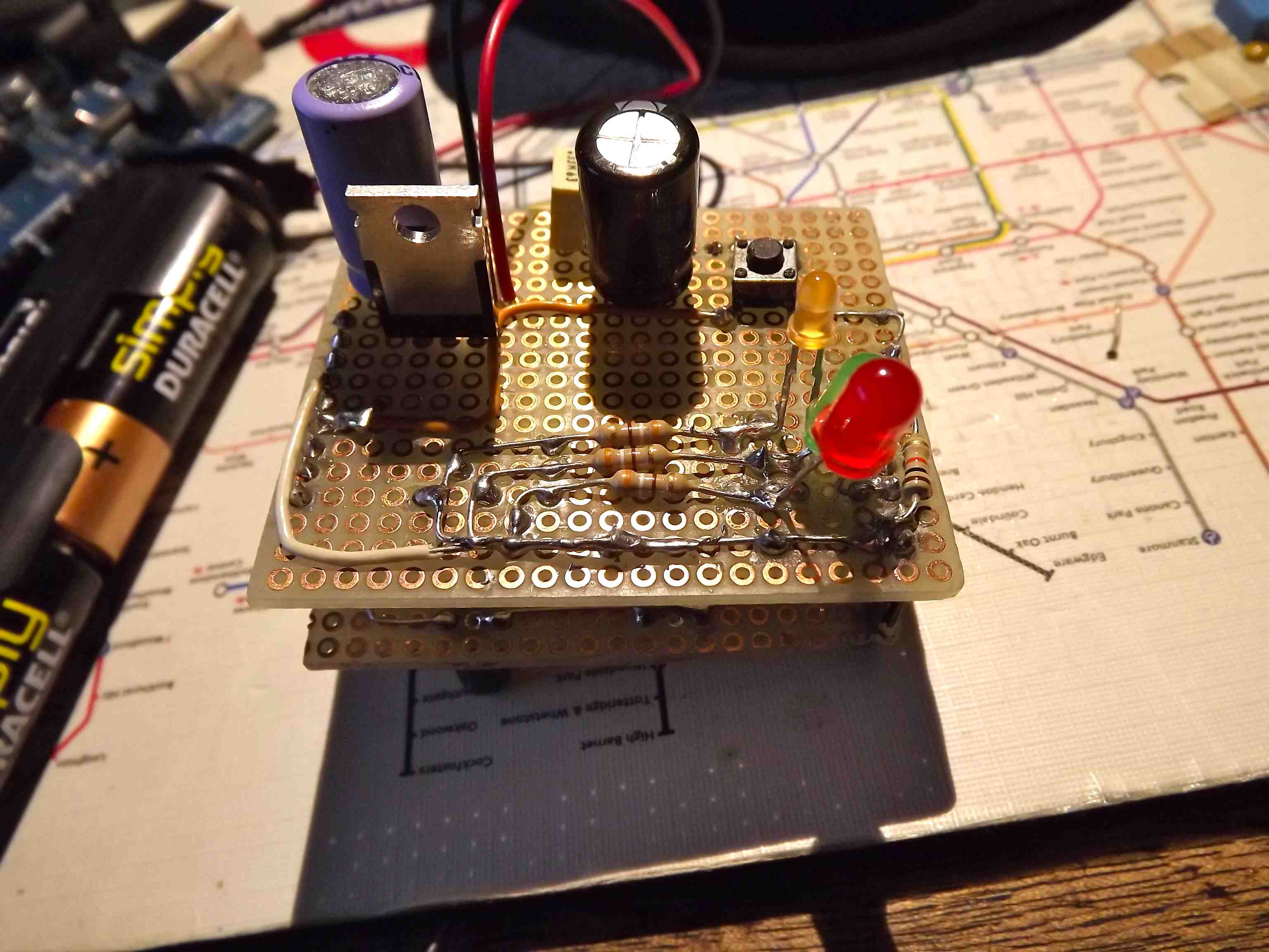

Considerato che vi annoio con i miei problemi di imbranataggine, vorrei almeno spiegarvi cosa dovrebbe uscire fuori dalla programmazione del Tiny85.
Ho deciso di costruire un sistema di scatto per macchine reflex ad alta velocita' che intervenga alla presenza di un animale nel raggio di azione del sensore.Questo per fare delle foto naturalistiche ad animali selvatici, quindi difficilmente avvicinabili nella maniera tradizionale. Il Tiny dovrebbe far scattare la macchina fotografica al passaggio / presenza di un animale. Per questo ho pensato di utilizzare un sensore commerciale per antifurto che ho trovato alla recente fiera di Casale Monferrato per 3 euro, ha bisogno di 12 volt di alimentazione, ma ha abbastanza (credo) spazio al suo interno per contenere la schedina del Tiny con quel po' di elettronica che serve. Un regolatore di tensione per alimentare il Tiny e un paio di optoisolatori o due bt149 per gestire lo scatto (che si ottiene mandando a terra i contatti della presa di comando esterna della reflex. dovrei farcela! e' un peccato utilizzare Arduino per una cosetta cosi' dove ho necessita' di 1 porta in ingresso e 2 uscite. penso che il Tiny faccia al caso mio. Speriamo di riuscire a farne la programmazione - comunque ho ordinato il programmatore usbtinyisp, a scanso di equivoci! 10 euro su ebay, manco c'e paragone coi tre giorni di combattimento con la isp di Arduino! :slight_smile:
